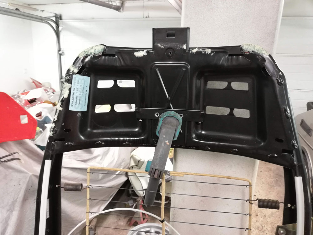

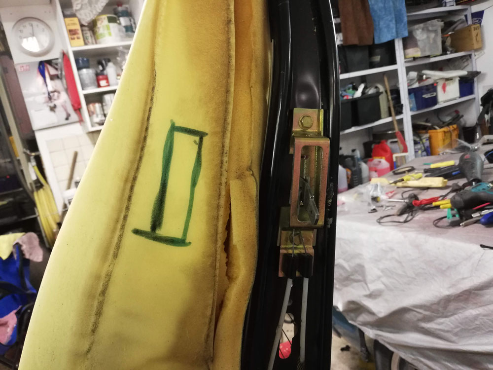

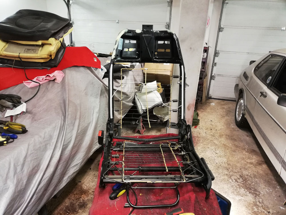

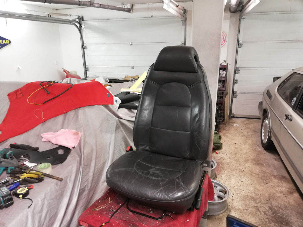

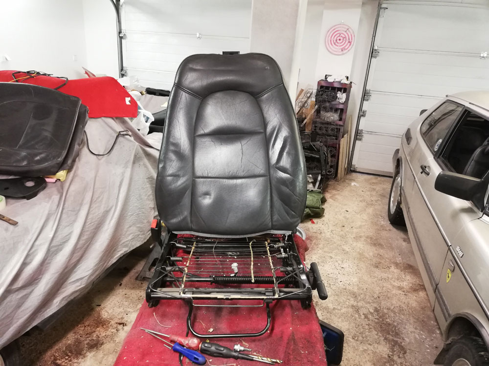

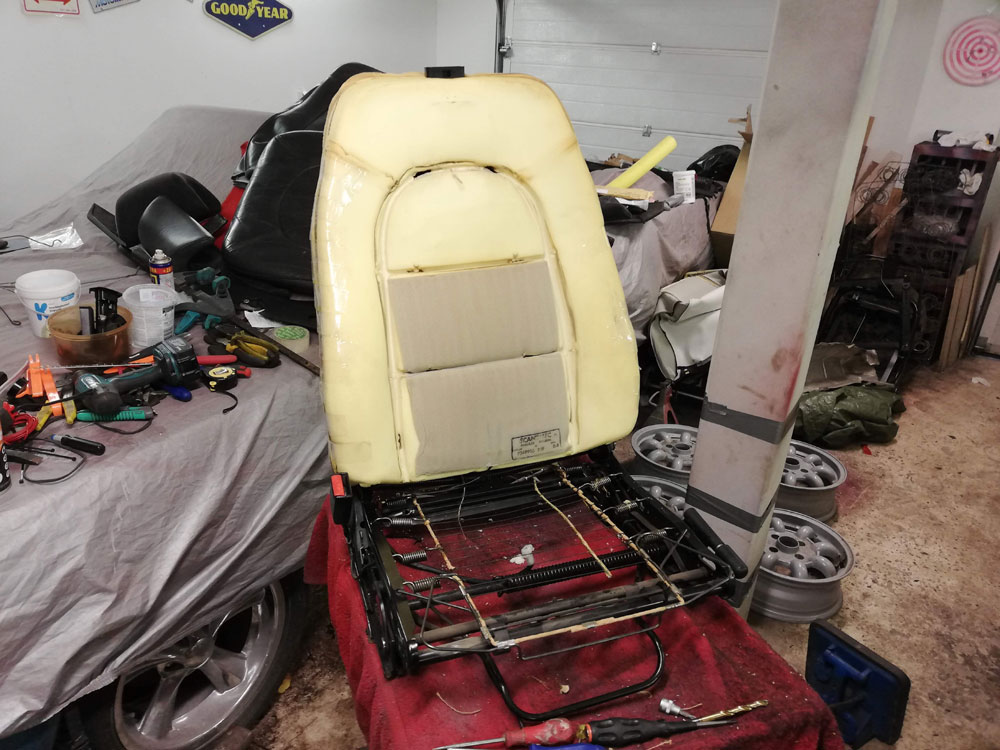

Irroitin kuskin penkin autosta ja purin siitä pois verhoilut sekä pehmusteet. Penkin sivutoppaukset olivat revenneet ja pahasti rikki.
Sitten kiinnitin penkin runkoon raudan jota uusien verhoulujen kiinnitykseen ja leikkasin, muotoilin ja sovitin vanhemman mallin pehmusteen runkoon.

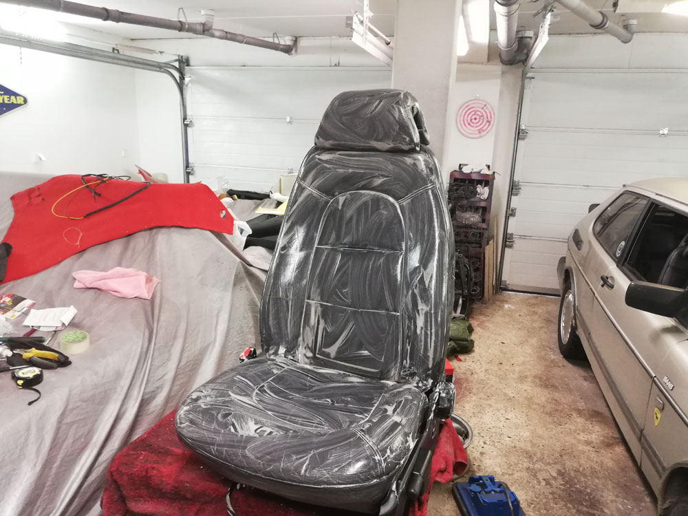

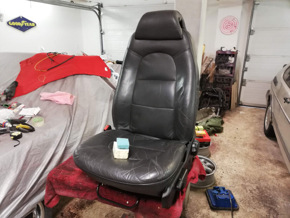

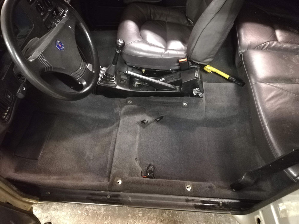

Ennen penkin asentamista autoon tein tarvittavat pesuja puhdistus operaatiot. Lattianverhoilun pesin huolellisesti verhoilupesurilla ja penkin nahat kuurasin kunnolla Le Chat kissasaippualla ja hankaussienellä. Nahka näyttää pesun jälkeen todella hienolta.
Sitten vain kuskin penkin kiinnitys autoon ja annetaan kaikkien pestyjen verhoilujen kuivua.
