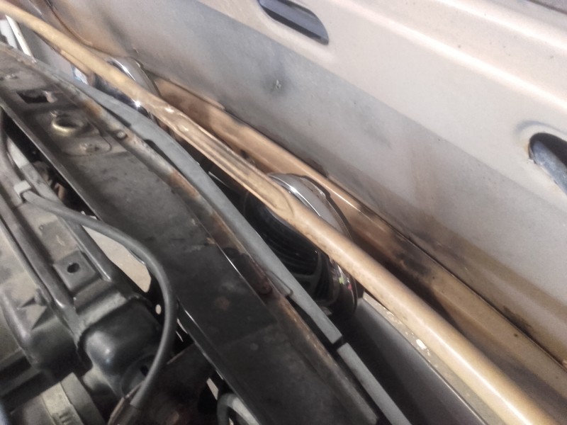

Lapinreissulta tarttui mukaan vanhat taitelasiset boschin lisävalot 150 versiona, pidän näitä ja isoveljeään parhaimpina lisävaloina mitä on yleensäkkään olemassa ja koska mulla ei ruukaa olla autoja ilman lisävaloja niin...
Ei siellä kyllä mitenkään liikoja tiloja ole olemassa mut mahtuu just ja just. Säätää pimiällä oikeeseen suuntaan ja värkätä pienenpienet ylätuet vielä.
