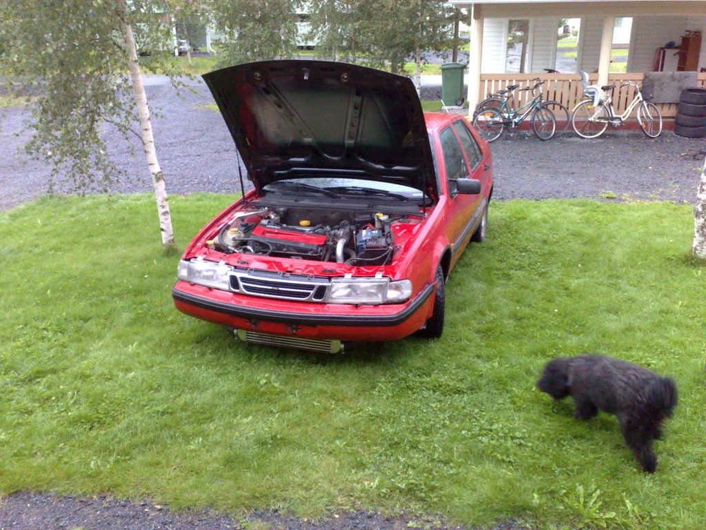

noniin, projekti on leimaa vaille valmis, lukuunottamatta pieniä hienosäätöjä kuten uudet vanteet ja renkaat, uusi puskuri (tuo on vain leimaa varten kaverin aerosta lainattu) oiken puolen valot tsekkaus, konepellin värin vaihto..
ja hiukan puskurin kiinnikekohtia takoa kun ei puskin aivan millipelillä istu..
Ei näköjään edes senttipelillä.. On se kyllä aikamoista ongelmien kerjäämistä viedä jotain tonnäköistä katsastukseen. Mutta jokainen tyylillään.

Samaa mietiskelin... Kolarikorjauksessa ei todellakaan saa olla niin kiire, tai tiukka budjetti, että pitää jommankumman takia ns. paskaa tehdä (sikamassa kötöstykset ym.).
Ja jos tuossa vaiheessa pitää rueta osien kiinnityskohtia muokkaamaan niiden sopimisen kannalta, on homma tehty huonosti tai hutiloiden jo alussa.

Aika hienoa jälkeä olet saanut aikaan, ja paljon vaivaa nähty tuon eteen, olis tollanenkin homma esim. meikäläiseltä jäänyt tekemättä (koska en osaa, enkä viitsi) :)
Eikun leimalle vaan, noita lopullisia sovitteluitahan voi tehä vaikka sorkkaraudalla tai rautakangella (ja lyhentää vaikka etupuskuria auton pituussuunnasta jossei muuten saa istumaan) ;D
Eivaan, jos se on mitoissaan, ja ryhdissään, niin eikun kovaa ajoa vaan, luulisi että kolariturvallisuuttakin on jäljellä keulan osalta (vaikka ehkä taipuu hieman helpommin noista kertaalleen oikaistuista kohdista) aivan tarpeeksi. Etenkin jos muistaa ajaa kolarin jotenkin erilailla, kuin tuossa oli tapahtunut. Joka tapauksessa hatunnoston arvoinen saavutus, ja komea auto, pientä loppufiksiä, ja ajoon vaan :!: :D

senpä tähden tuo puskin on viimeisin säätöjuttu kun ne kiinnike lärpäkkeet oli hiukan vääntynyt ja jouduin ne kotikonstein suoristaa ja jos toinen kusee millin niin puskin kusee sentin, näin se menee..
ja sivuilta puskimen ei edes kuulu istua jos sitä ihmettelette kun puskin on aeron ja kaarissa on paikallaan vakion kaarilistat alla tiellä.

Minä ehdin jo ihmetellä puskurin istuvuutta sivuilta.... Eihän se oikein sovi jos on listat alla :)
Sehän ei katsastukseen vaikuta, ehkä vähän ihmettelee inssi että mites tää näin repsottaa.
