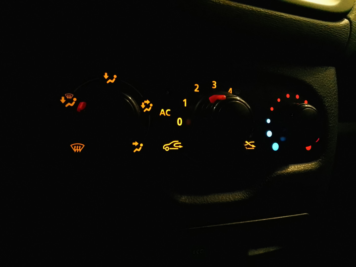

Sitten niitä ajankulutus-pikkujuttuja. Lämmönsäätimiä piti haroa pimeässä ja vaikka homma oli periaatteessa helppo ei se kuitenkaan ollut kun eihän mulla nyt just tommosia polttimoita ollu mitä tuonne meni ja kojelauta oli purettu atomeiksi etten olis viihtiny kauppaankaan lähteä. Siispä tinasin niihin mini-muovikantoihin ledit ja aikaa meni taatusti enempi mitä kaupasta olis hakenu uudet mutta onpahan värkätty värkkäämisen ilosta :mrgreen:

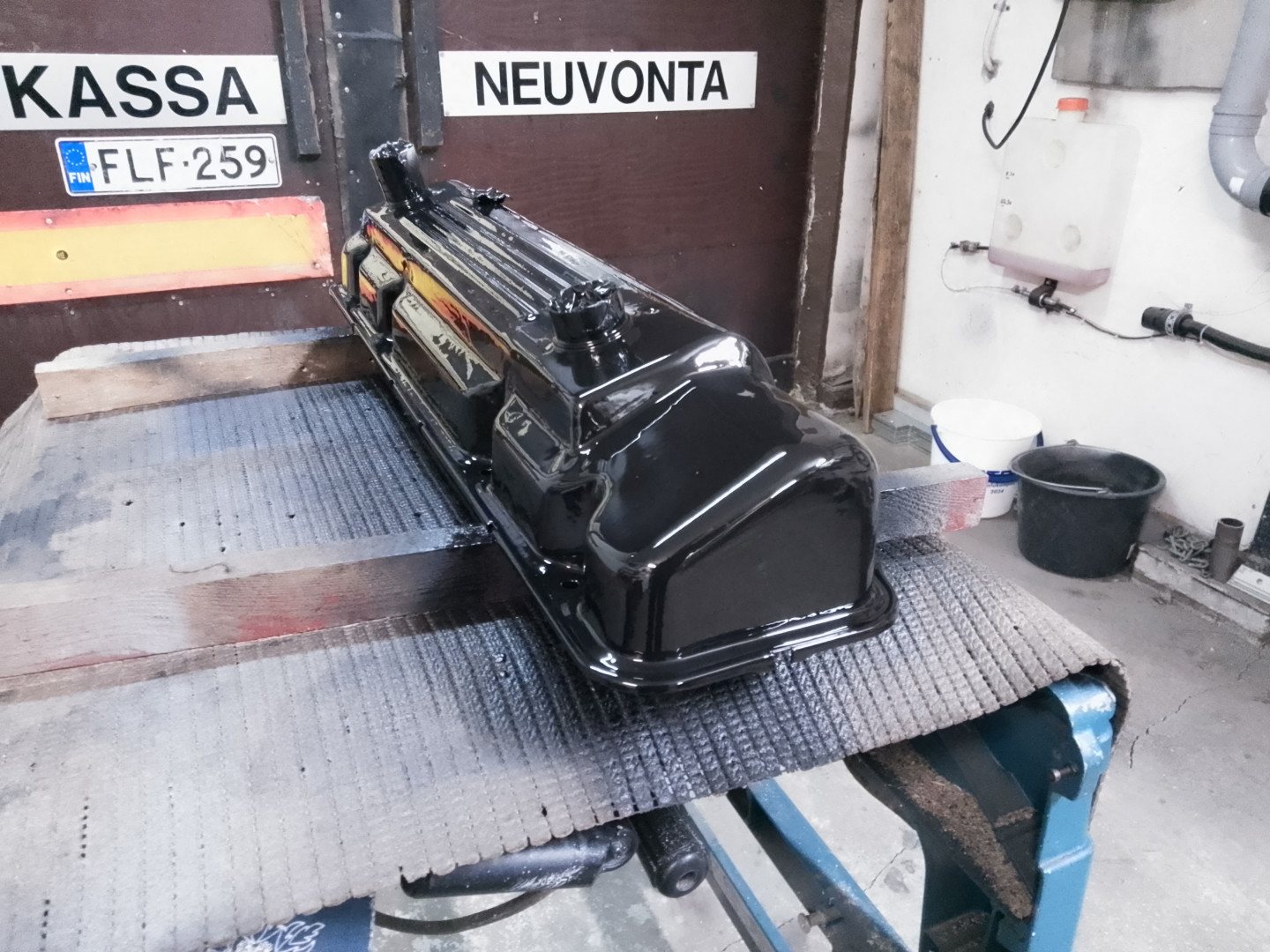

Pitkähkön tauon jälkeen kansi hyppäsi paikoilleen ja sai väriä niskaan, saa nähdä onnistuiko kansi vai eikö mutta se selviää ku joskus saa koneen käyntiin :o
Sitten venakoppaan wrinkle-plus tekeytymään, katotaanpa tuleeko sitä pintaa mitä piti...
ÖLjypumpun korjaus-sarjastaki tuli tullausilmoitus :idea:

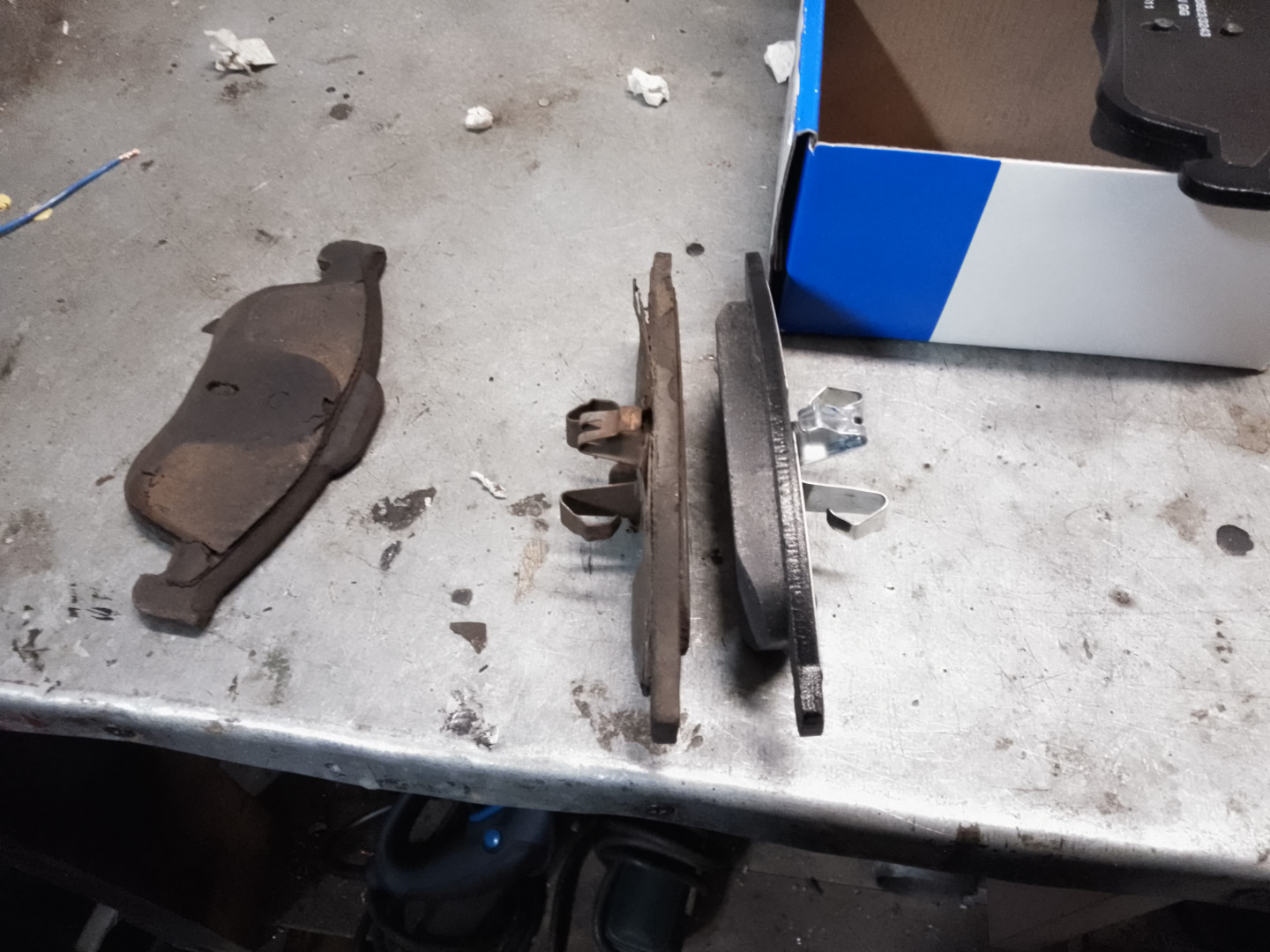

Väliaikana jarrupalat uusiksi, levytkin oli liki hylkyrajalla mutta sillä paremmalla puolella. Olisin vaihtanu jos olis mistä pistää mutta ne on niin helppo laittaa että vaihdetaan vaikka ens syksynä :idea:
Palat sensijaan oli melko kaput mutta muutoin alusta näytti yllättävänkin hyvältä ja kaikki ruuvit aukes senku pyöritteli vaan..

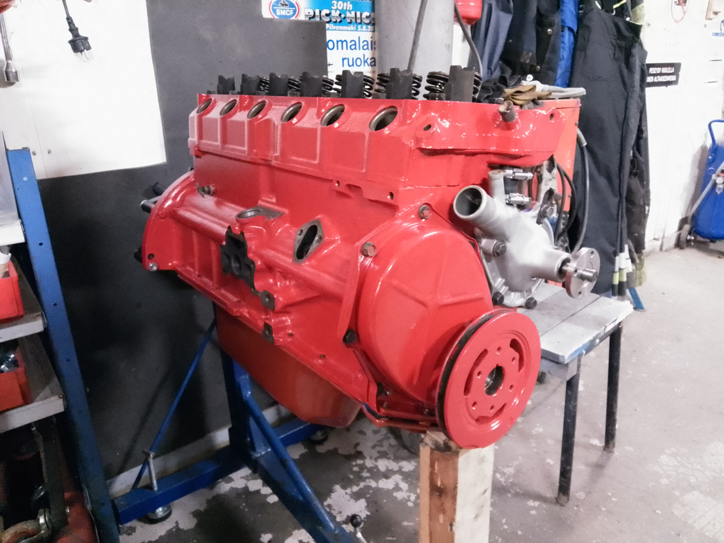

Öljypumpun korjaussarja saapui viikolla egyptistä ja siitä tuli todella timmi kun mittailin tehtaan manuskan mitoilla sitä 8)
Väriä päälle ja kasaan
Sekä paikoilleen hops muutamien muiden putsittujen ja maalattujen irto-osien kans, Venakopan "rypytys" meni ihan vituiksi liian kylmän tallin takia ja se on menossa uusiksi mutta sen lisäksi käytännössä enää puuttuu virranjakaja ja polttoainepumppu niin sais alkaa suunnitella vaikka koneen vaihtoa. Venttiilitkin on karkeasti säädetty ja konetta pyöritelty parikymmentä kierrosta käsin että pysyivät kohdallaan. :idea: Tuo pultti kampuran päässä ei kuulu siihen, siinä ei nimittäin ole pulttia ollenkaan kun kone on käyntikunnossa mutta helpompi sitä tuosta oli veivata :D

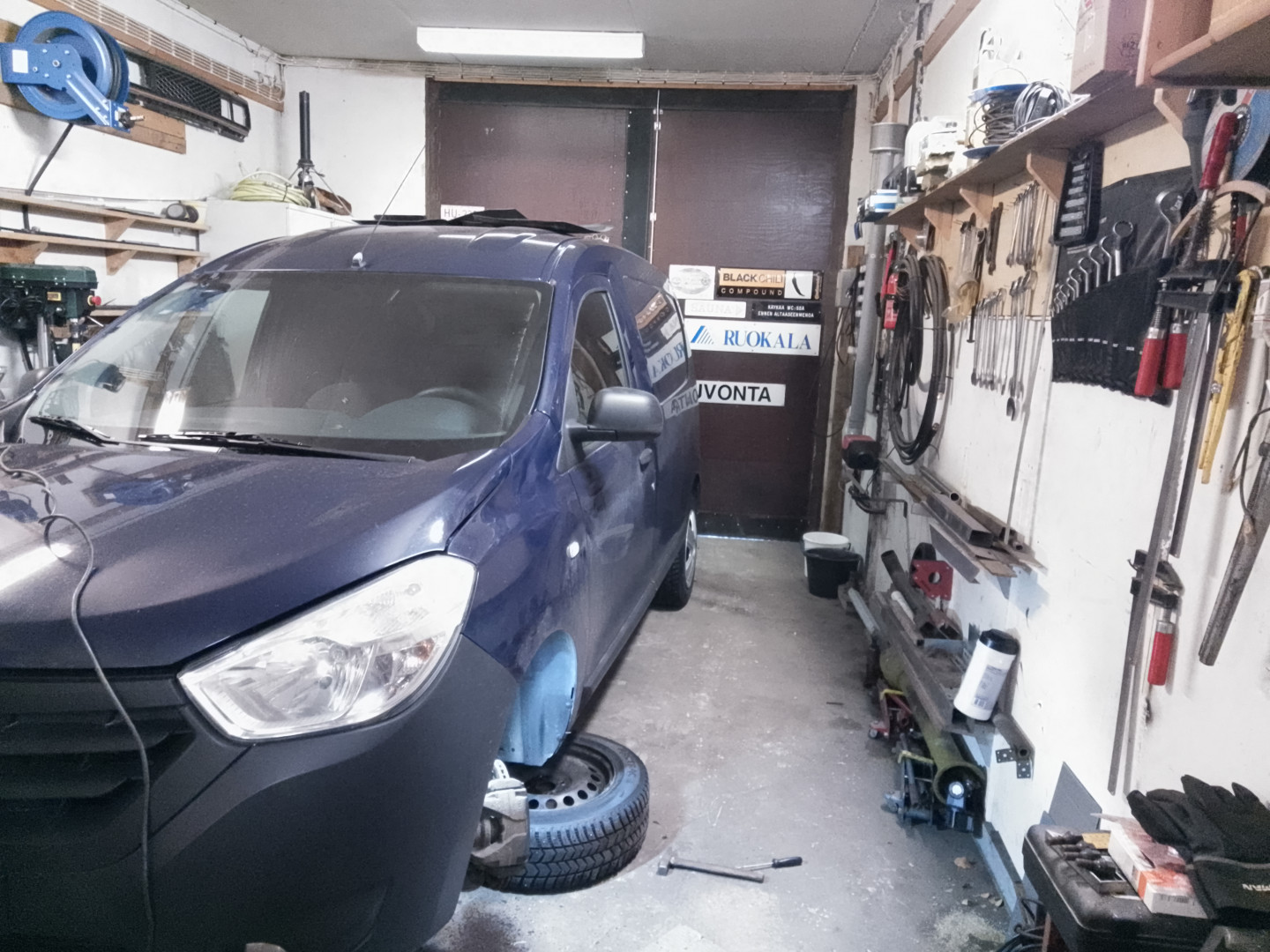

Aamupäivällä kun oli komia auringonpaiste säädin dokkerista takaovet linjaan ja kun piti nuo muovit käyttää pois niin lisäsin työvalot molemmin puolin ensi talvea varten odottelmaan. Valoja tähän värkkiin on tulossa muutenkin melkoinen muovikassillinen :P
Millä kamppeella tuota rypytystä kokeilit?
