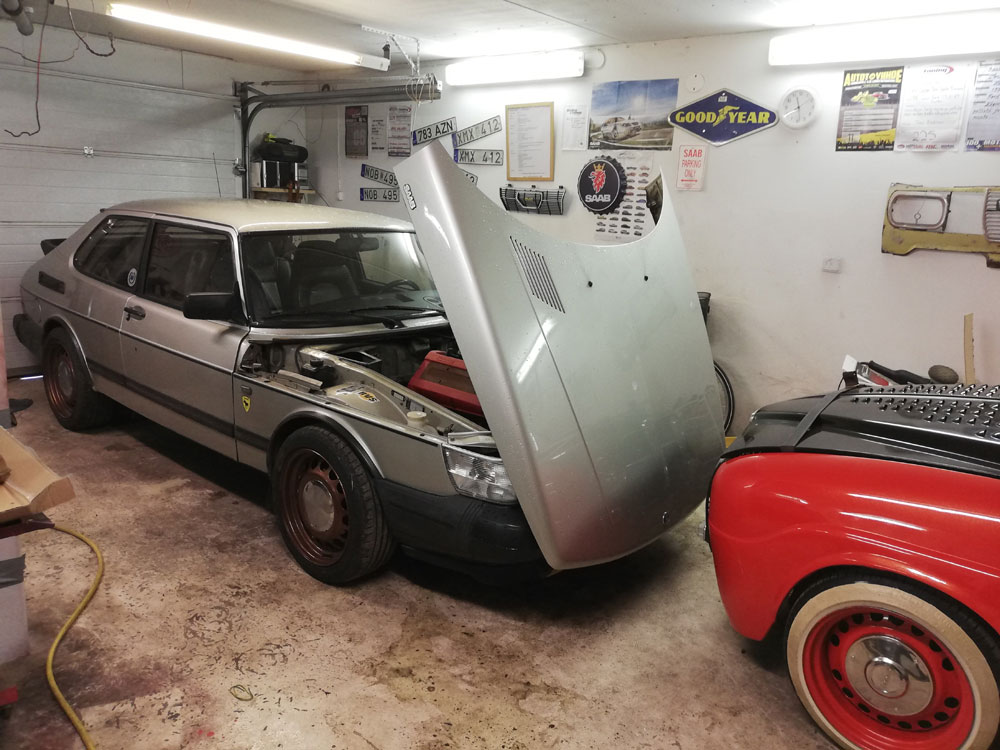

Kesän lähestyessä otin Saabin talliin ja aloitin jäähdyttimen vaihdon. Laskin jäähdytinnesteet ulos ja irroitin jäähdyttimestä kaikki letkut ja liittimet. Sitten jäähdytin oli kiinni vain kahdella putilla yläreunasta. Jouduin kuitenkin irroittamaan sytytyspuolan ja virranjakajan kannen joytta sain jäähdyttimen pujotettua pois konehuoneesta. Kun jäähdytin oli poissa edestä käytin tilaisuuden hyväksi ja puhdistin auton maadoituspisteen
joka sijaitsee alhalla jäähduttimen edessä, kerrankin on tilaa puhdistaa kaikki pinnat kunnolla. Jäähdyttimen tuulettimen jouduin siitämään vanhasta jäädyttimestä uuteen. Uudessa jäähdyttimessä on myös uusi tuulettimen anturi joka kytkeytyy 92 asteessa, tämän yhdistettynä 82 asteiseen termostaattiin luulisi olevan tarpeeksi pitämään moottorin lämmöt kurissa, ruuhkissakin.
Kun jäähdyttimen tuuletin oli kiinnitetty pujotin jäähdyttimen takaisin konehuoneeseen ja kytkin kaikki liitimet ja letkut takaisin kiinni. Viimeisenä hommana ennen jäähdytinnesteiden lisäämistä ajattelin vielä puhsitaa paisuntasäiliön, siinä menikin sitten pieleen kun tuon pienen letkun liitin katkesi letkua irroittaessa paisuntasäiliöstä. Ainahan nämä sattuu perjantaisin ja missään Motonetissä taikka Biltemassa ei ole uutta paisuntasäiliötä hyllyssyä niin jouduin tilaamaan uuden alkuperäisen paisuntasäiliön ja sen toimitus on kaksi arkipäivää joten menee ensi viikon puolelle ennen kuin saan sen ja nesteet takaisin koneeseen...
