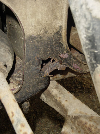

Tänään pääsi taas hitsauksen makuun. Aloitin siis pyöränkaarien hitsauksen. Etupää meni muuten helposti, mutta kun oli iskarin taakse tullut kolo, niin sitä oli hieman hankala työstää. Sain kuitenkin jonkinmoisen lapun sinne tehtyä, mutta pitää katsoa, jos talvella alustan päivityksen yhteydessä sitä hieman entrailisi. Siihen kun ei vaan tahtonut päästä käsiksi...
Etukaaren etuosassa oli kaksi helpompaa reikää, jotka meni ihan sujuvasti.
KLIK
Oikeanpuoleisessa takakaaresta sain kolme paikkaa tehtyä.
Palkista oli lähtenyt pala pois.
ENNEN
... ja JÄLKEEN. Ei siitä nyt ihan oikeanlainen tullut, mutta eiköhän tuokin käy.
Tämän palapelin jätin ihan suosiolla seuraavaan kertaan...
Hitsaukset alkaa olemaan jo loppupuolella, mikä on ihan hyvä asia. Pääsee laittamaan ruosteenestoaineita ja pystyy aloittamaan kittaamisen ja hiomisen. Kyllähän tuo hitsaaminen alkaakin jo maistumaan hieman puulle, mutta minkäs teet, paikat on tehtävä.
KLIK
ENNEN
Edit: Väärä kuva vaihdettu... tällä kertaa...

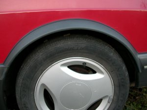

Englannista löysin tällaiset lokasuojan listat, mutta olivat juuri myyneet viimeisen satsin. Toivottavasti saavat lisää niitä ja ilmoittavat sitten. Ovat kuulemma jonkin erikoismallin listat, olisikohan ollut 300 viimeisessä Englantiin viedyssä 8 turbossa. Hinta ei kuitenkaan ollut paha minun mielestäni, 15 puntaa muistaakseni (+ postituskulut).
Re: Saab 900 -88 (Korityö vaiheessa)
No jos noita löytyy niin melkein lieneis kimppatilauksen paikka?!?
Omassa 2d satkussa pakkaa nuo cross spoket tulemaan liikaa ulos korista vakkarilistoilla

Eiköhän sekin onnistu. Pitää vain ensin saada vastaus myyjältä, että onko niitä saamaksessa. Ei ole vielä vastannut lisäkysymyksiin, jotka laitoin pari päivää sittenmiksaus kirjoitti:No jos noita löytyy niin melkein lieneis kimppatilauksen paikka?!?
Edittiä: Toisesta paikasta kysyttyäni en ole ihan varma, että onko noita saamaksessa ollenkaan, koska sieltä tuli että on todella harvinaisia... ja hintakin oli toisenlainen (jos siis samoista listoista kyse). Mutta kyllä ainakin täällä (Hagstrom Saab Online) hinta on sen 15 puntaa, mutta out of stock tosiaankin. Kts. Wheels Arch Trim Extra Wide tuolta linkistä.
