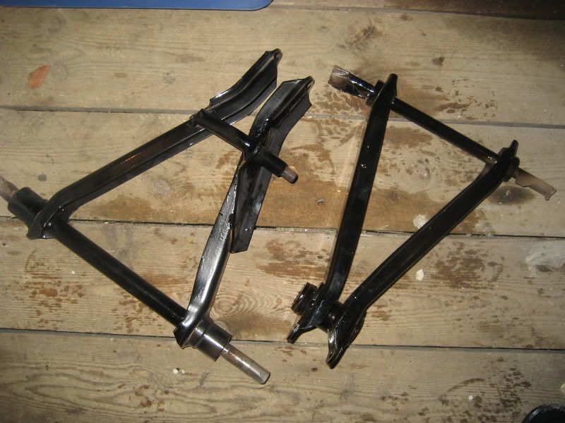

Käytin myös uudet tukivarret maalarilla, eli alkuperäinen "varastomaali" hiekkapuhallettiin ja vedettiin epoksiväri pintaan. Taidanpa vetää vielä alustamassan päälle, etteivät kolhiinnu jo asennusvaiheessa:
http://i63.photobucket.com/albums/h149/ ... G_1660.jpg

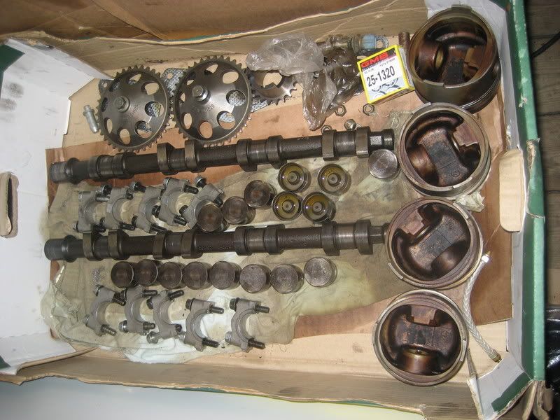

No niin, Aeron kone-projektin aikataulu hieman venähti, mutta nyt sain viime vuoden tammikuussa koneistamolle viedyt rojut kotiin. Elikkäs sylinterit hoonattiin, kansi tasohiottiin, kampuran kaulat hiottiin, kampura tasapainotettiin vauhtipyörän ja kytkinasetelman kanssa ja vauhtipyörä kevennettiin ja kiillotettiin. Lisäksi vaihdettiin uudet männät kiertokankiin ja kasattiin alakerta uusilla laakereilla.
Maalasin blokin jo kertaalleen mustaksi, mutta maalit lähtivät koneiston pesussa, joten vedin sen nyt punaiseksi.
Kannen osalta paljastuikin, että öljykanavat olivat täynnä metallisilppua ja nokka-akselien pukit ovat hieman naarmuilla. Venttiilinnostajat ovat myös täynnä metallipurua, joten menevät vaihtoon.
Aloitin myös venakopan kunnostuksen poistamalla maalit Nitromorssilla ja hankaamalla vesihiomapaperilla.
Talven aikana olisi tarkoitus saada vanha kone pois paikaltaan ja kasattua uusi kone ja asennus siistittyyn moottoritilaan. Aeron alkuperäinen kone jää jemmaan odottamaan mahdollista museointia vuonna 2015.

Eski kirjoitti:Kannen osalta paljastuikin, että öljykanavat olivat täynnä metallisilppua..
Sitä silppua taitaa nousta kantta plaanatessa leikkuunesteen mukana öljykanaviin, ainakin olen puhtaan kannen vienyt ja takaisin saanut kanavat silpussa.
Ehkä öljyn nousukanava olisi syytä tulpata vaikkapa kumitulpalla toimenpiteen ajaksi, näin ainakin itse aion vastaisuudessa tehdä.
Viestit: 6725
Re: Eskin Aero-projekti
Juu ei tullut silppu koneistamossa, vaan ilmeisesti kansi oli irroitettu "räjähtäneestä" koneesta. Kaveri jolta ostin kannen väitti, että kansi on käyttövalmis ja juuri rempattu, eikä tarvitse muuta kuin lyödä paikalleen. Onneksi vein sen kuitenkin koneistamoon tarkastettavaksi... Kaippa ne nostajat saisi purkamalla ja pesemällä puhtaaksi, mutta kun nostajat saa englannista tilaamalla alle 100 eurolla, niin taidanpa vaihtaa suosiolla uudet... Harmi vaan, kun niitä kannessa kiinni olevia laakeripukkeja ei voi mitenkään kunnostaa ja ovat aika pahasti naarmuilla... Kansi on siis B212/B234-mallinen.
Tein hieman listaa mitä koneeseen on nyt tulossa:
B201T-lohko
B202S kampura ja veivit
T16 Mahle-männät (uudet)
B212-kansi
B212-imusarja
2.3-venakoppa kiillotettuna :D
Pakosarja ilman EGR:n reikää
Nokka-akselit joko 9000 vaparista tai symmetrinen B202T-imunokka (täytynee kokeilla molempia).
B202S vauhtipyörä hieman kevennettynä
9000 B202T 228mm kytkinpaketti (uusi)
Uudet suuttimet (B202T)
Garrett T03-turbo (tehdasuusi)
Jakopään osat (ketju, kiristin jne)

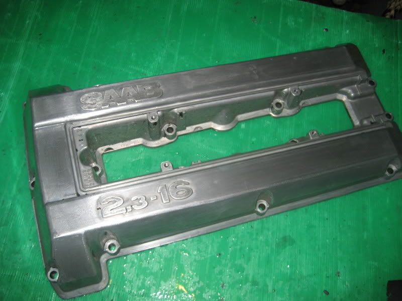

Jatkoin venakopan tuunausta vesihiomalla 320->800->1200 papereilla ja lopuksi kiillotin sen Autosolilla.
Olisi pitänyt jaksaa hioa paperilla pitempään, mutta ainakin tuossa kopassa on sellaisia monttuja ja epätasaisuuksia, että päätin säästää sormia muihinkin askareisiin, kuten oheisiin Aero-vanteisiin :D
