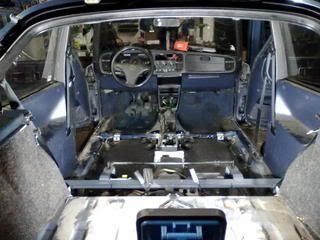

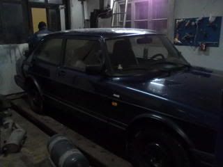

Pikaisen pesun jäljiltä paljastui ihan mukiin menevää peltiä. Joutuu kyllä maalauttamaan, kun oli kiven iskemiä ympäri autoa runsaanlaisesti :roll:
Nuhjuinen ja haiseva sisustus purettuna. Lattia näytti olevan virheetön, joten siellä ei ole ylimääräisiä yllätyksiä. Ihan hyvin 500€ autoksi :) Pitäis vielä irrottaa loput tympeät siniset verhoilut, niin pääsis välillä rikkomisen sijasta kasaamaan :o
Onkos tonnariin saannut beigeä nahkasisustaa? Kun noin äkki vilkaisulla ei viitsisi alkaa vaihtamaa nahkoja rungoille. Tykkään tuosta beigestä, enkä haluaisi vaihtaa väriä. Ketjun alkupuolella on kuvia penkkien väristä.

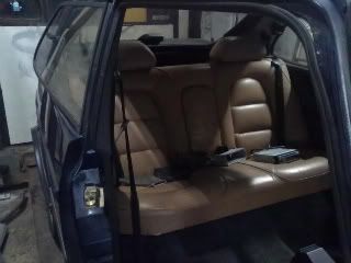

Matot, takapenkki, ratti, vanhempi kojelauta ja hanskalokeron luukku vaihdettu. Tonnarin penkkejä vielä odotellaan. Hattuhylly pitäisi maalata mustaksi, kun ei jaksa verhoilla/verhoiluttaa.

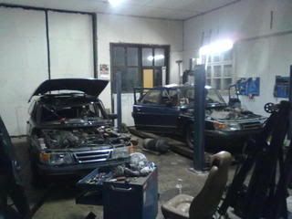

Sitten vielä fiilistelykuva Hoviasentajan(tm) tallista.

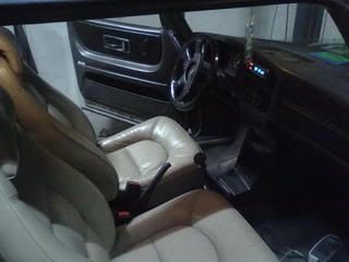

Hommasin tuossa erittäin hyväkuntoiset etupenkit, jotka ovat kyllä aika paljon vaaleammat kuin takapenkki. Pitää miettiä, että kumman värin sitten valitsen. Näillä näkymin tuo takapenkin ruskeampi sävy miellyttää enemmän. Mutta ompahan vaan tonnarissa ollut hyvät penkit 8) Seuraavaksi jarrujen testausta ja pakokaasu mittausta.
