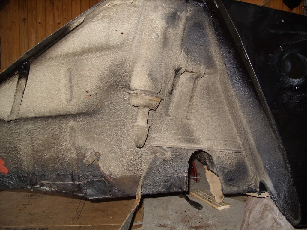

Itse asiassa manuaali ohjeistaa katsomaan siitä kolmionmuotoisesta pellistä sen palkin takaa.veijostin kirjoitti:Eikös se oo mullakin siinä?tsaarela kirjoitti: Mitenkäs minä osaisin sen runkonumeron paikan kuvata? Kuskin puoleisessa pitkittäispalkissa, paisuntasäiliön etupuolella.Sama torni, jonka toisella puolella on jousi..

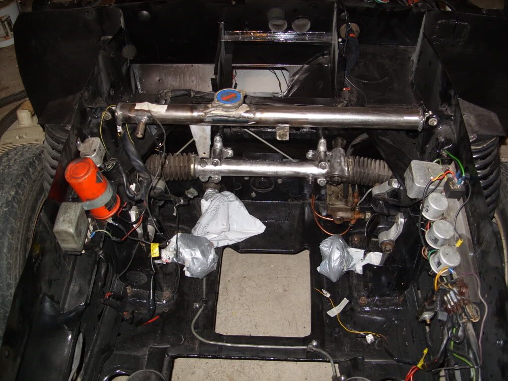

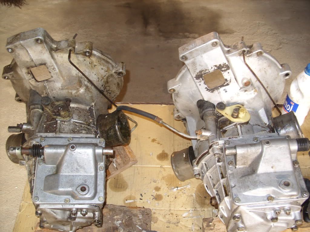

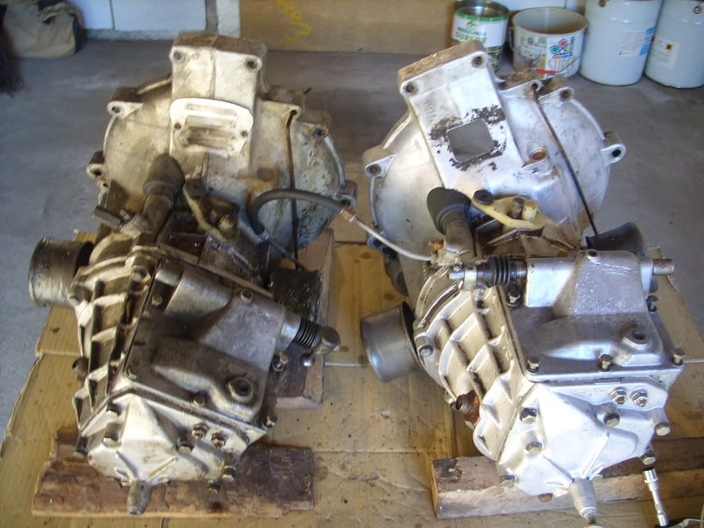

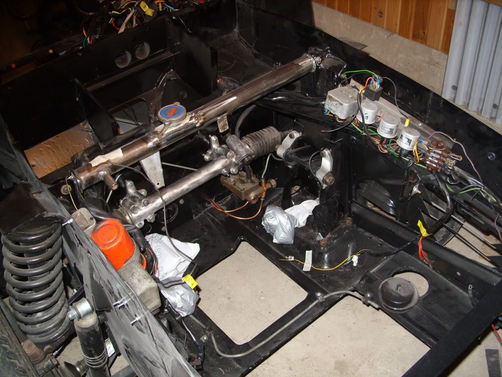

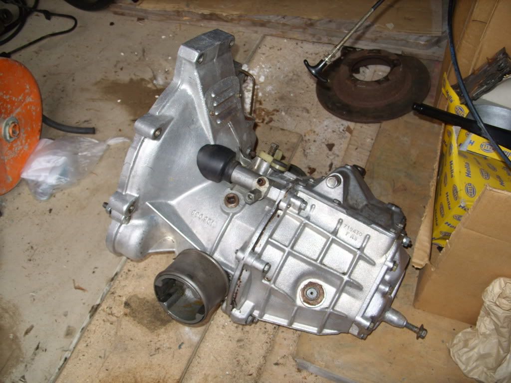

Nyt on runko maalarilla. Muuten on projekti jatkunut niin, että eilen parsin noita konehuoneen sähköjä kasaan. Vähän juottamista ja kutistesukan lämmittelyä. Tänään sitten tuli sonetin laatikosta vaihdettua tuo kansi parempi kuntoseen laatikkon, joka on peräisin siitä varaosakuupasta. Tämä sen takia, että sonetissa ja kuupassa vaihdevivusto lähtee eri päistä sitä kantta.
Kuvissa vasemmalla sonettissa ollut laatikko ja oikealla se, joka siinä tulee jatkossa olemaan:
http://i187.photobucket.com/albums/x109 ... 851119.jpg
http://i187.photobucket.com/albums/x109 ... 851121.jpg
http://i187.photobucket.com/albums/x109 ... 851122.jpg

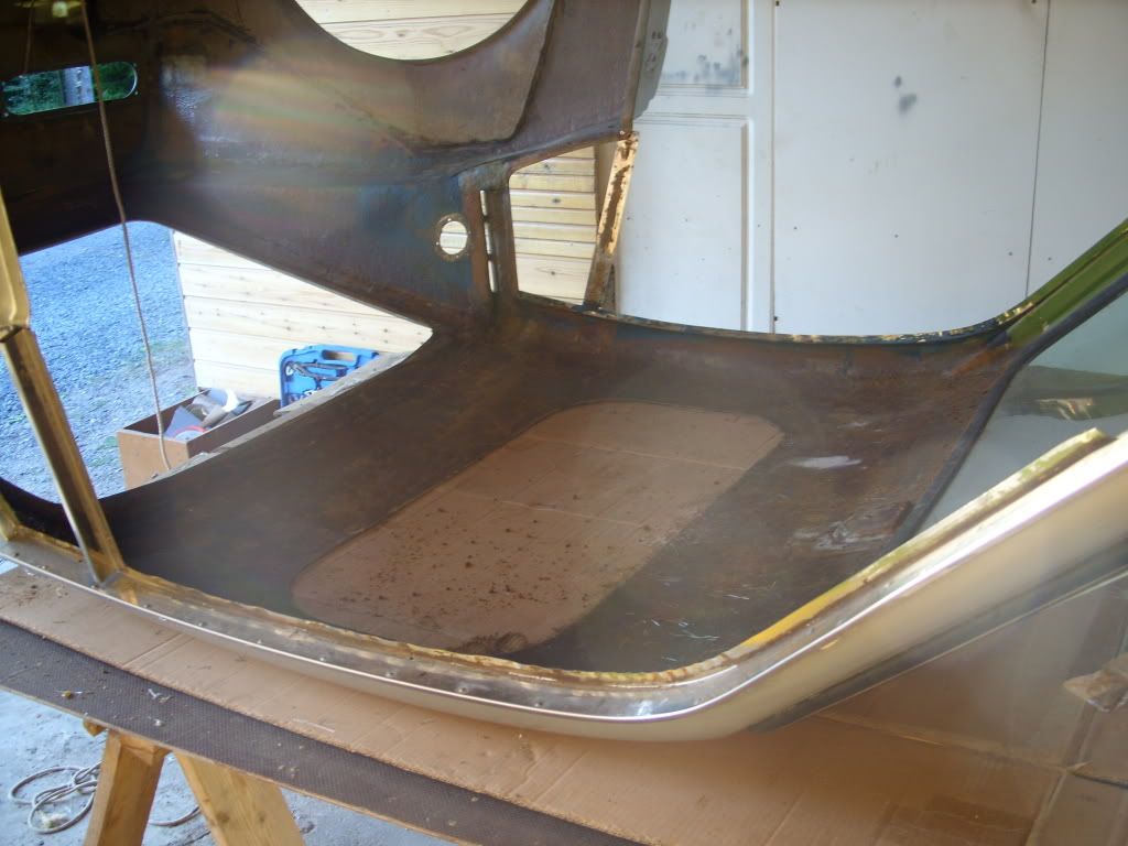

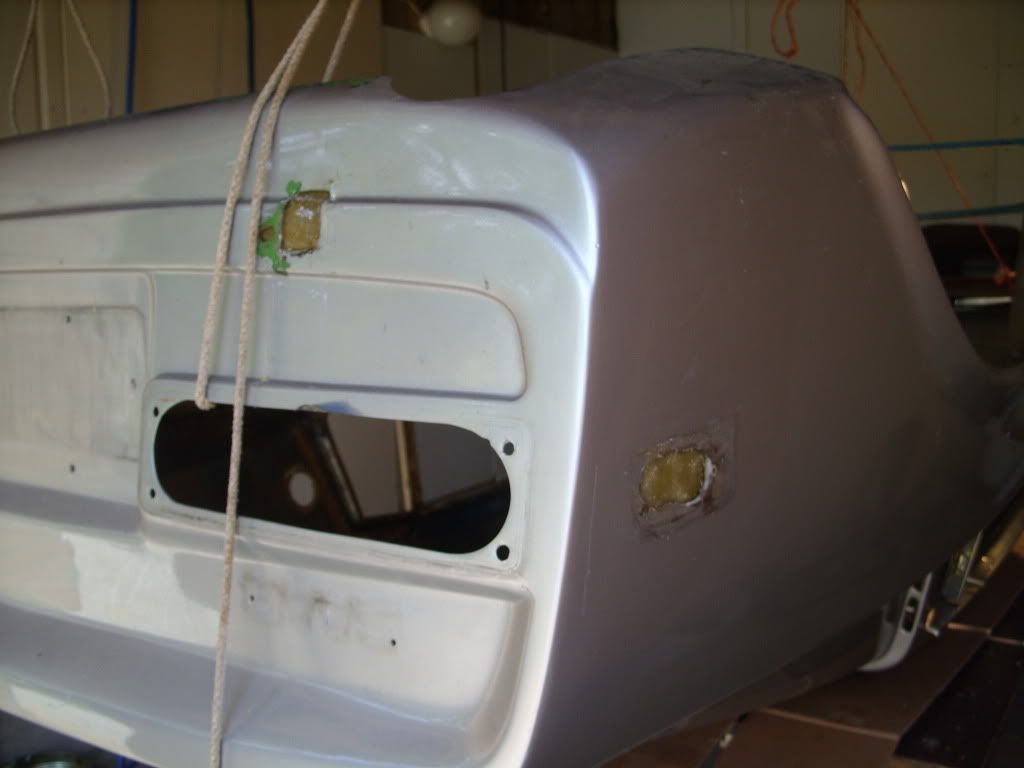

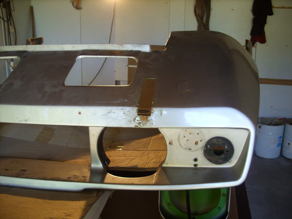

Tänään alkoi askartelu korin parissa. Kattoluukku sai lähtä rälläkän suosiollisella avustuksella
http://i187.photobucket.com/albums/x109 ... 851144.jpg

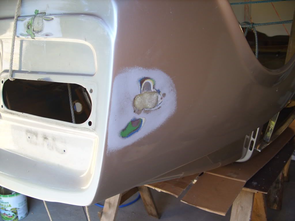

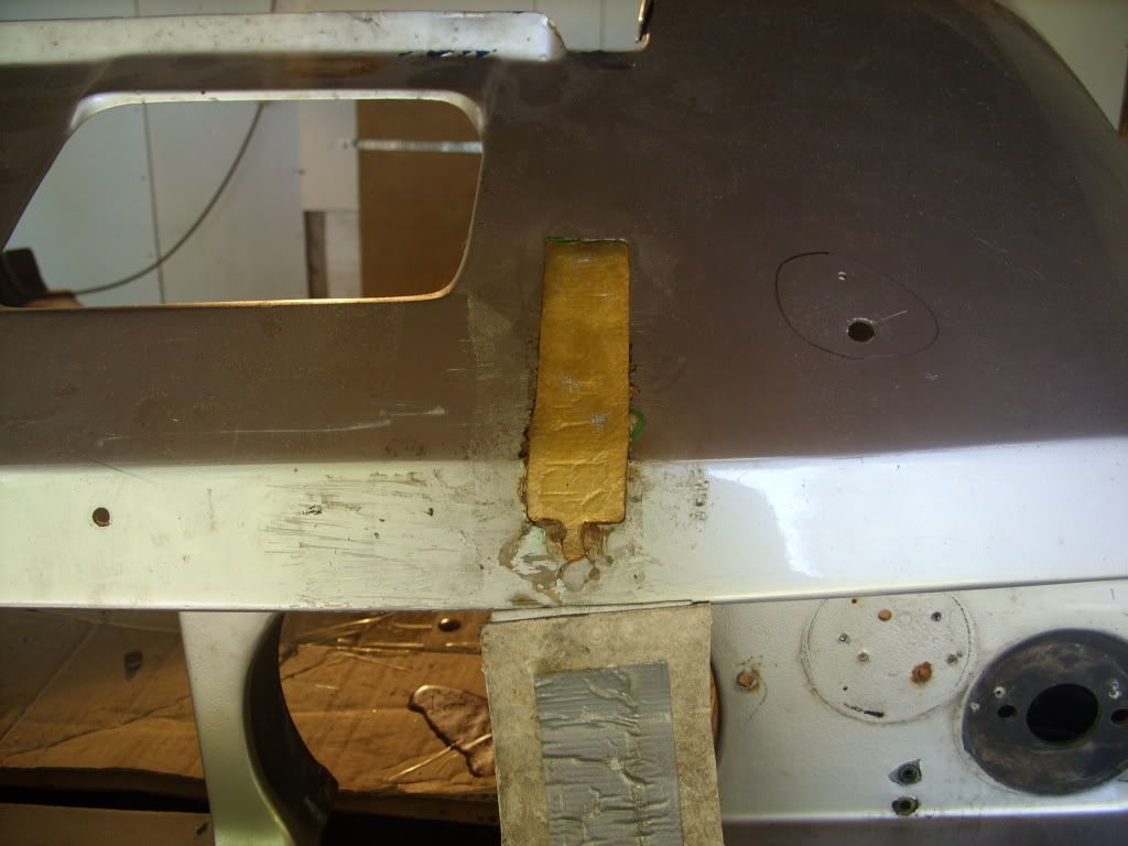

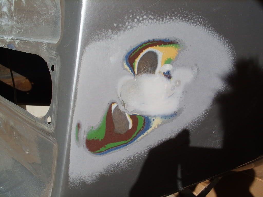

Kaikki paikattavat reiät tuli korista tuli kuidutettua, paklattua ja vielä hiottuakin. Eli puskureiden kiinnitysrautojen reiät, äärivalojen reiät ja muutama muu aikasempien omistajien aikaansaannos lukuunottamatta sitä työläintä, eli kattoluukun reikää.
http://i187.photobucket.com/albums/x109 ... 851123.jpg
http://i187.photobucket.com/albums/x109 ... 851129.jpg
http://i187.photobucket.com/albums/x109 ... 851139.jpg
http://i187.photobucket.com/albums/x109 ... 851140.jpg
http://i187.photobucket.com/albums/x109 ... 851143.jpg
Mahtava värien kirjo tuossa viimeisessä kuvassa.

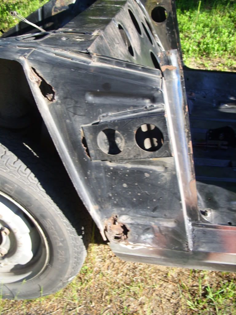

Runko on tällä hetkellä sillä mallilla, että siitä on hiekkapuhallettu helmat ja oviaukot.

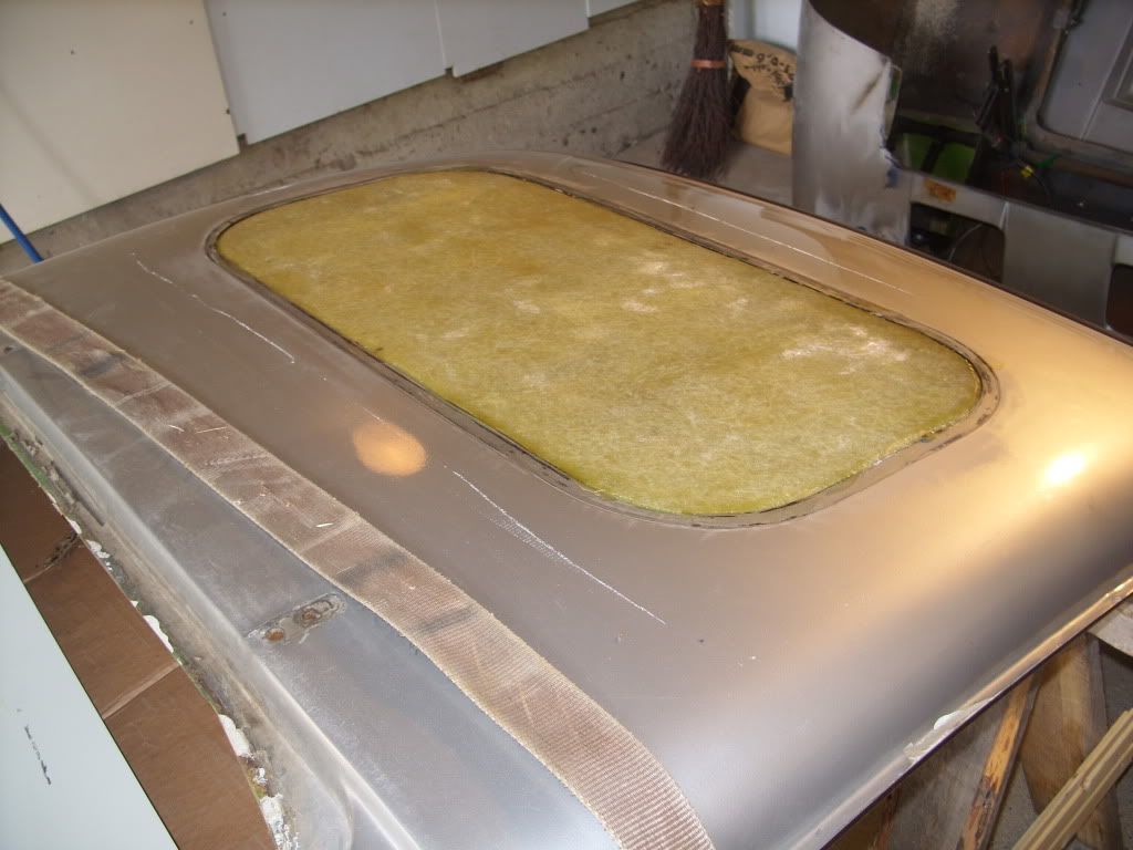

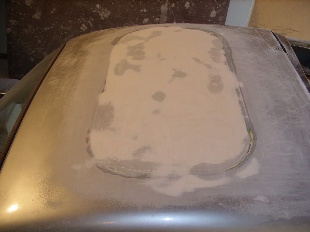

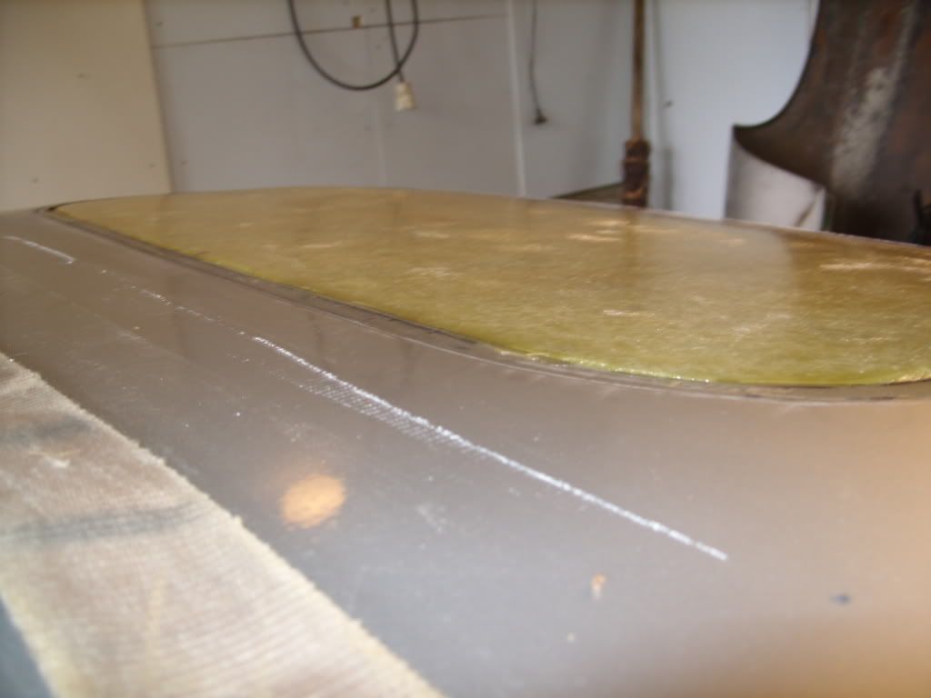

Nyt on katto kuidutettu ja hyvähän siitä tuli!
http://i187.photobucket.com/albums/x109 ... 851149.jpg
http://i187.photobucket.com/albums/x109 ... 851153.jpg
http://i187.photobucket.com/albums/x109 ... 851154.jpg
http://i187.photobucket.com/albums/x109 ... 851163.jpg

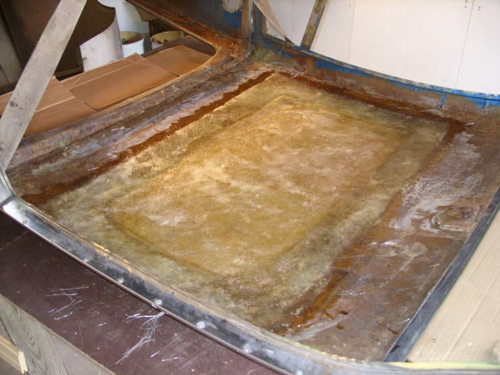

Ensin teippasin 0,5mm peltiä sopivan palan ulkopuolelle reikää ja vahasin pellin, ettei kuitu tartu siihen. Sitte vain sisäpuolelta kuiduttelin viisi kerrosta kuitumattoa.
Helppo homma, kun katto oli kuitenkin aikalailla suora, vaikka pieni auto onkin (sitä tuossa etukäteen pelkäsin, että katto jää kuopalle kuidutetun osan kohdalta ja siihen menee kilotolkulla pakkelia, joka taas halkeaa herkästi).

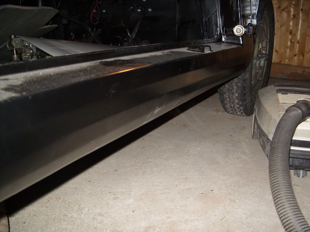

Runko on haettu maalarilta takaisin ja noista helmoista tuli kyllä pirun hyvät!
(Ei vaan ole kameraa käytössä nyt, et olis saanu kuvia laittaa.) Jonkun verran on tullut myös kasattua jo tuota: sähköt, uudet jarruputket, uusi paisuntasäiliö, ohjausakseli, tankki, bensalinjat ja jarrupääsylinteri on paikallaan. Vanhassa paisuntasäiliössä oli muutama reikä, joten annoin sen ammattimiehelle paikattavaksi. Paisari oli kuitenkin niin syöpynyt, ettei sitä enää saanut kasaan, joten kaveri teki uuden.

Tuossa on nyt kuvia noista helmoista ennen ja jälkeen maalarilla käynnin:
http://i187.photobucket.com/albums/x109 ... 851107.jpg
http://i187.photobucket.com/albums/x109 ... 851205.jpg
http://i187.photobucket.com/albums/x109 ... 851206.jpg

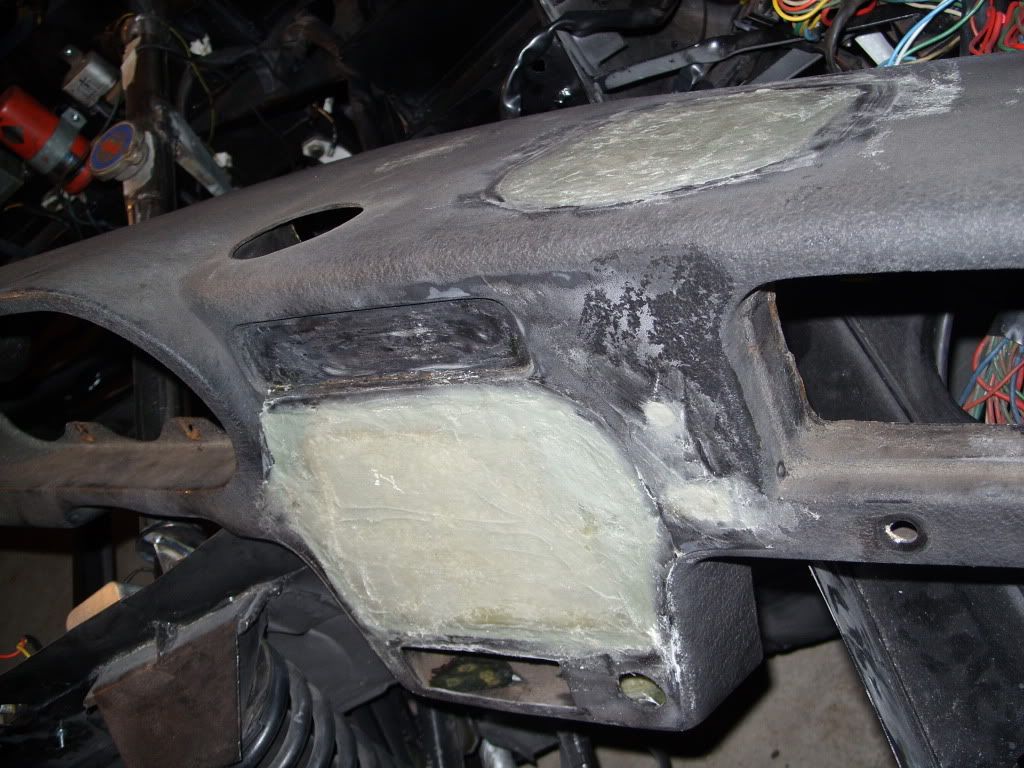

Kojelautaa on tullut kuiduteltua ja paklattua:
http://i187.photobucket.com/albums/x109 ... 851210.jpg

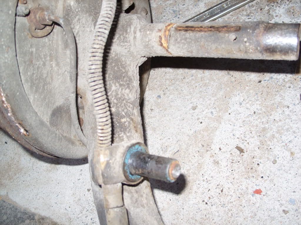

Takapäätä purin:
http://i187.photobucket.com/albums/x109 ... 851207.jpg
http://i187.photobucket.com/albums/x109 ... 851203.jpg
Naps!
http://i187.photobucket.com/albums/x109 ... 851204.jpg
Huono tuohon on enää uutta iskaria kiinnittää.. Täytyy sorvauttaa/hitsauttaa uusiksi koko tappi.

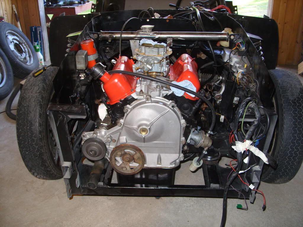

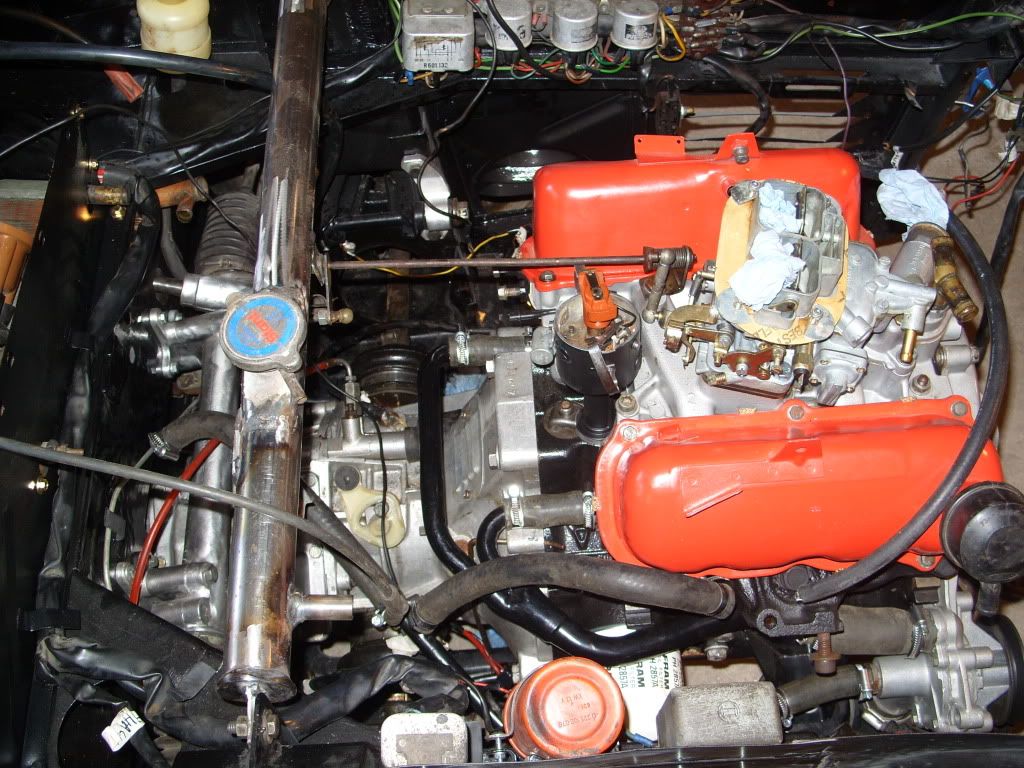

Konehuone alkaa täyttyä:
http://i187.photobucket.com/albums/x109 ... 851215.jpg
http://i187.photobucket.com/albums/x109 ... 851213.jpg

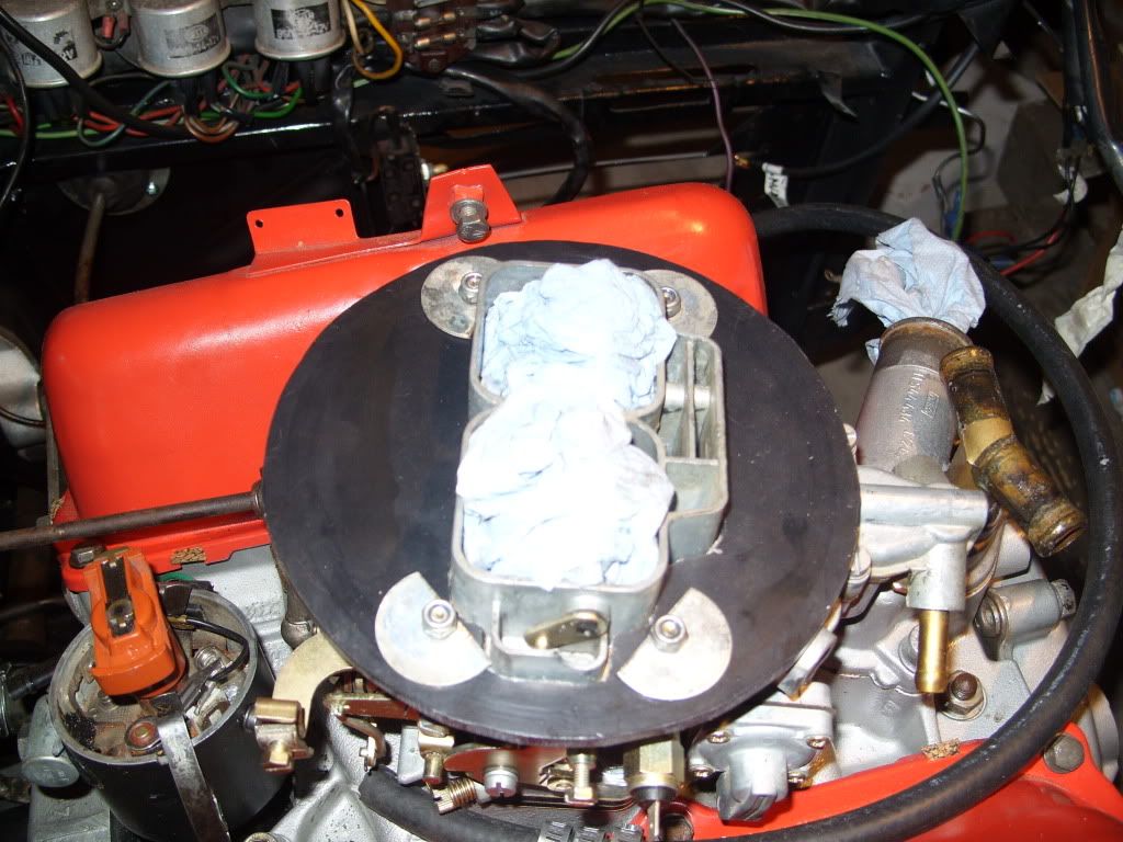

Mites muut, jotka on tuon DGV:n laittanut, olette tuon kaasuvivuston toteuttanut? Mulla on kaksi noita kylmäpaloja tuossa kaasarin ja imusarjan välissä, jotta vivusto mahtuu liikkumaan, mutta vielä on se ongelma, että vivusto vastaa virranjakajaan, niin tuolla ei voisi ajella kuin puolella kaasulla..
Kaasarin päälle kotelo:
http://i187.photobucket.com/albums/x109 ... 851216.jpg
http://i187.photobucket.com/albums/x109 ... 851218.jpg

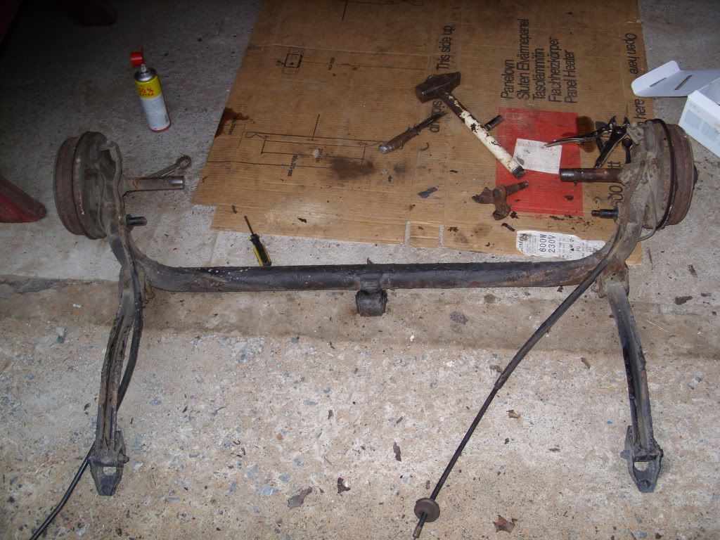

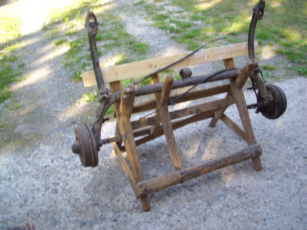

Liiteristä löyty kätevä teline taka-akselille
http://i187.photobucket.com/albums/x109 ... 851214.jpg
Akselikin on jo tällä hetkellä purettuna.

Ite otin kuupan omasta 2-kurkkuisesta kaasuttimesta myös sen kaasuttimen kaasuvivun . Siis sen yhden vivun jossa on toi pallonivel kiinni. sillon toi poikittais vipu pääsee lähemmäs kaasutinta.
No eihän sitä tietenkään löytynyt sellasta kuvaa josta olis saanu selvää et miten se mulla on, mutta tossa nyt jonkulainen.
