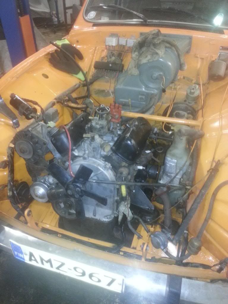

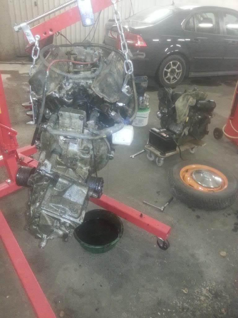

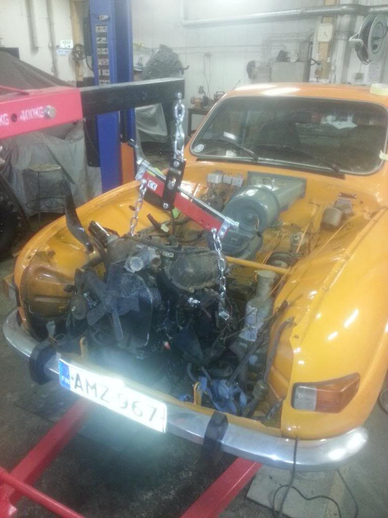

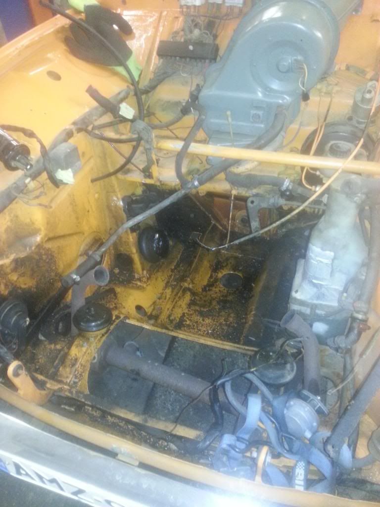

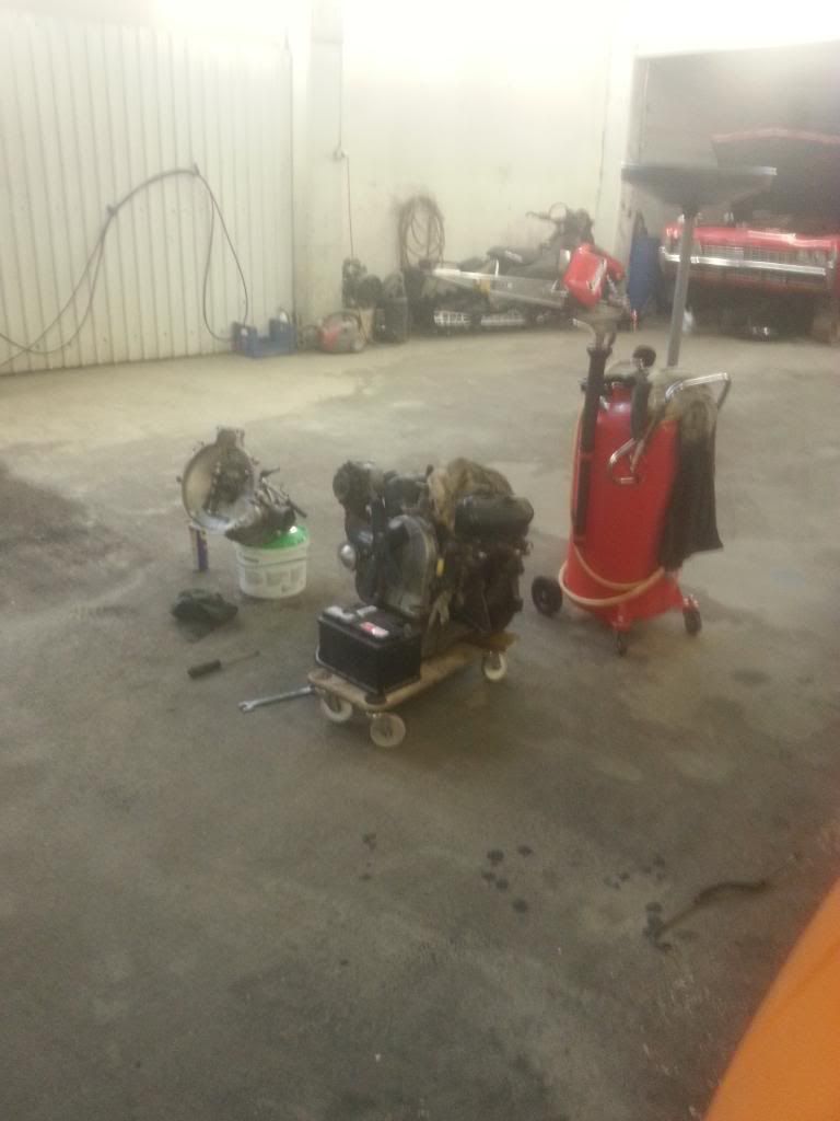

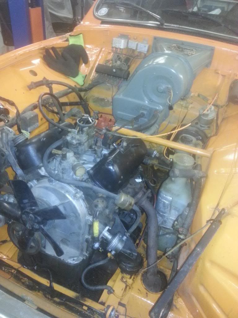

Hommat etenee. Viikolla tuli Lehtosen varastosta tilattua kylkeen tarrat, eikä oo nyt tarvetta niitä alkaa siis teettämään. Lauantai meni kokonaan sitten tallilla moottorin vaihdon parissa. Pois ottamiseen meni alle 2 tuntia, takaisin laittoon ja uuden kasaamiseen meni sitten enempi aikaa. Startin pultit taisteli vastaan enemmän kuin tarpeeksi! Samoin koneen takaisinlaitossa vaihdelaatikon takapään kiinnike ei meinannut millään mennä kohdilleen. Siihen varmaan olisi joku jippo saada osumaan kerralla, mutta kun ei oo ennen noita tullu rassattua niin tappeli vastaan. :) Positiivista oli, että kaikki tuntui lähtevän tosi helposti irti, eikä juurikaan tarttenu minkään kanssa hikoilla (paitsi startin).
Tässä muutamia otoksia aherruksen keskeltä.
http://i244.photobucket.com/albums/gg19 ... 141741.jpg
http://i244.photobucket.com/albums/gg19 ... 162108.jpg
http://i244.photobucket.com/albums/gg19 ... 163254.jpg
http://i244.photobucket.com/albums/gg19 ... 163306.jpg
http://i244.photobucket.com/albums/gg19 ... 210438.jpg
http://i244.photobucket.com/albums/gg19 ... 221900.jpg
http://i244.photobucket.com/albums/gg19 ... 221909.jpg
http://i244.photobucket.com/albums/gg19 ... 225419.jpg
Sunnuntaina kun jaksaisi laittaa vielä vesiletkuja paikoilleen, maskia yms. niin voisi miettiä ensi viikolla josko se antaisi lupauksia käyntiin lähdöstä. Vikahavaintojakin kyllä tuli homman edetessä: kaasuvivuston läpivientikumi on liian pieni (liian väljä ja lähtee pois paikaltaan), vivuston yksi nivel on rikki ja lähtee luultavammin irti ajaessa, konepellin kiinnikkeiden tappien takapuolella pitäisi varmaankin olla sokat tms., oikean puolen jarruletku taitaa olla vaihtokunnossa piakkoin, vaihdelaatikon tyhjennyspropun neliö reikä on mallia melkein pyöreä. Pitäisi irroittaa ja vaihtaa ehjä tilalle.

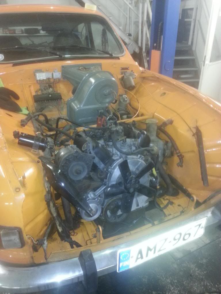

Sunnuntaina tuli laitettua vielä muutamia pisteosia paikalleen. Jäähdyttimen yläosan kiinnitys on ilmeisesti jollain remmeillä kiinni. Jos näin on niin onkohan siihen jotain "järkevämpää" kiinnitystä olemassa? Konepelti ei oikein istunut paikalleen, mutta laitoin sen kuitenkin kiinni. No eihän se enää siitä auennut...plaah, pitää sen kanssa erikseen tapella.
http://i244.photobucket.com/albums/gg19 ... 160351.jpg
http://i244.photobucket.com/albums/gg19 ... 160340.jpg
Vesiletkut on vielä laittamatta ja toisen lokasuojan lommo pitäisi pulpauttaa ulos. Vanteet pitäisi maalata, sisustan matot laittaa, tarrat laittaa kylkeen ja tietenkin kone pitäisi saada käynnistymään ja toimimaan!!! Nyt pitäisi vaan päästä nopeesti takaisin hevosen päälle, ettei pääse innostus laantumaan :)
