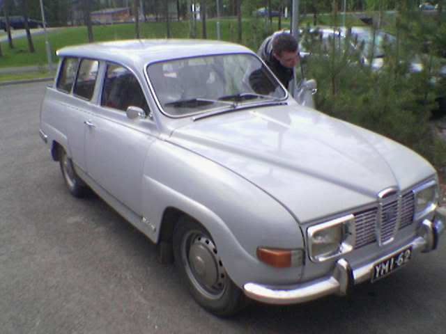

Pitääpä itekki sitte alkaa kirjoitteleen tänne palstalle, jos vaikka sais ryhtiä tuohon remonttiin.
Kyse on siis tästä pirssistä:
Piti siis kytkimen ravistamisen, hulvattoman öljymäskäyksen, huonon käynnistyvyyden yms. pikkuvikojen takia pistää motti tuosta museoviipasta purkuun.

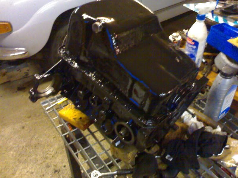

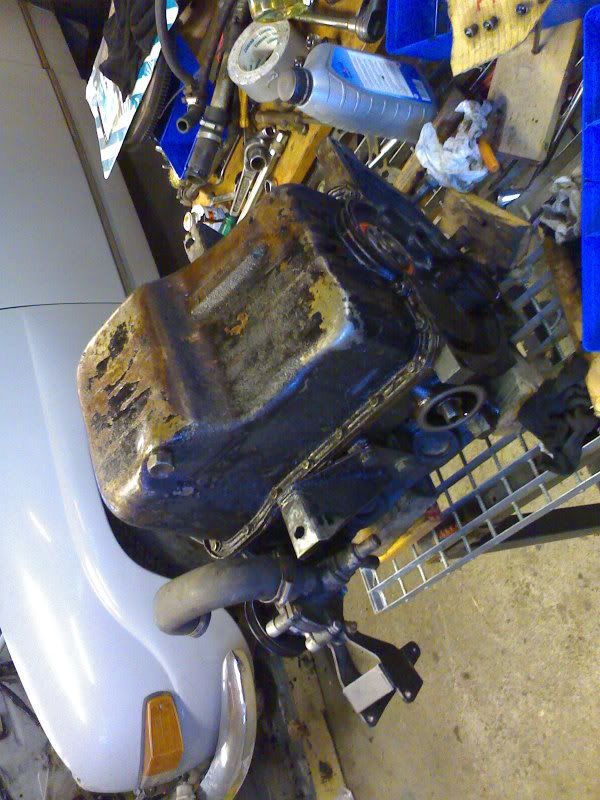

Noniin, remontti sinänsä ei ole juurikaan liikahtanut eteenpäin, mutta kuvia on lisää. Motti sentään tuli maalailtua ja on siis enää kansia vaille valmis.
Ennen maalausta
http://i22.photobucket.com/albums/b304/ ... amotti.jpg
Maalauksen jälkeen
http://i22.photobucket.com/albums/b304/ ... omotti.jpg

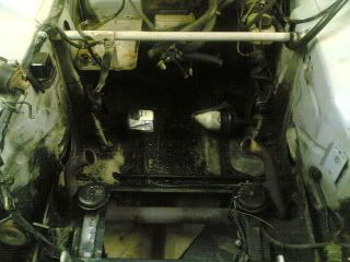

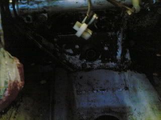

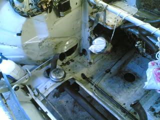

Pitäis ruveta siis tuo konehuone/matkustamon lattia pistämään kuntoon moottorin takaisinasennusta varten. Ruostekorjaustahan tuossa ois jonkinverran (lähinnä lattiassa, konehuoneessa vain huonosti tehtyjä vanhoja korjauksia siistittäväksi
Lattia:
http://i22.photobucket.com/albums/b304/ ... atila2.jpg
http://i22.photobucket.com/albums/b304/ ... katila.jpg
Etupää:
http://i22.photobucket.com/albums/b304/ ... orjaus.jpg
http://i22.photobucket.com/albums/b304/ ... rjaus2.jpg

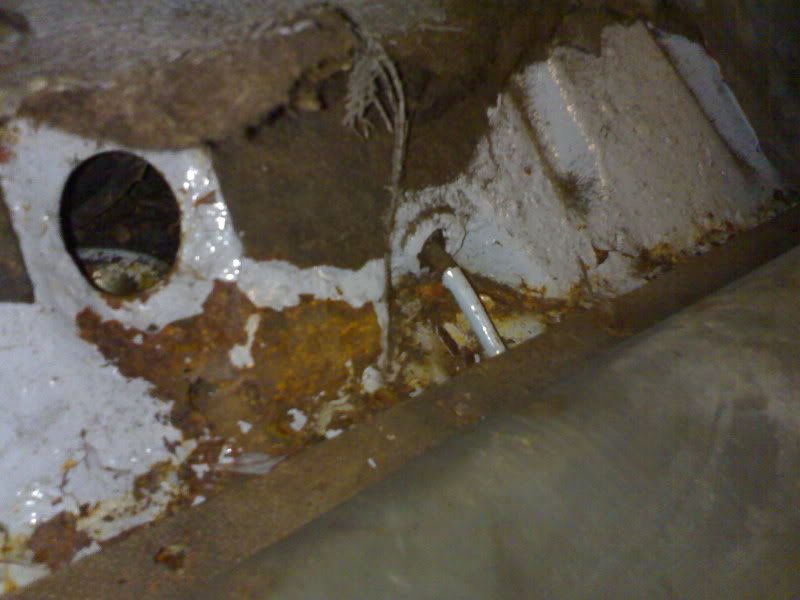

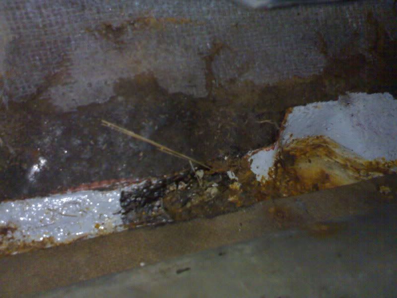

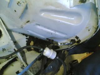

Tuli tuossa eilen konehuone pestyä painepesurilla ja liuottimella. Ei tuo nyt niin pahalta näyttänyt kuin olisi voinut ennen perua kuvitella.
Molemmat etunurkat ovat mätiä sieltä puskurin takaa, vilkun alta
mutta muuten konehuoneen puoli oli ihan asiallisessa iskussa. Joskus tosi kauan sitten ovat suojanneet tuon tulipellin tiikerimassalla ja näytti alkuun pahalta, kun oli maalin alla rypylää koko tulipellissä (joka siis oli tuota tiikerimassaa), mutta osoittautui, että on suojannut nuo paikat aika mainiosti, eli vain alareunassa on hyttiin päin ~2cm suikale hapanta ja lattia on täysin ehjän oloinen (ks. vanhemmat kuvat)
Ja tämän näköinen se nyt sitten on pestynä
Kuten kuvasta näkyy, muualla selviää maalien raputtelulla ja uudelleenmaalauksella, mutta hitsausta vaati apukuskinpuoleinen iskarin korva ja tosiaan nuo em. paikat.

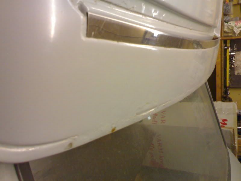

Joo, pitää jatkaa tähän vanhaan topicciin, kun on kuitenkin taas kevät ja sama auto pukkien päällä (tosin taisi yksi kevät välissäkin hurahtaa taloa rakennellessa)
Nyt on aloitettu tuon viipan perän kunnostus. Alueeksi tälle keväälle rajasin peräkromien, puskurin ja ilmahöylän välisen alueen (meinasin kesällä taas ajellakin ja taloa pitää vielä ehostella)
Välillä joutuu ihmettelemään aina, että miten tuolla vehkeellä voi olla museoautoleima papereissa. Sen verran pakkelia, sikaliimaa ja alustamassaa ja ennen kaikkea niillä peitettyjä reikiä tuolta taas löytyi.
Tarkoitus olisi nyt sitten putsata pakkelit pois, hiekkapuhaltaa, korjata pahimmat lappupaikkaukset uusilla hitsauksilla (ks. kuvat), tinata loput (paljon pistehitsattuja, mutta terveitä saumoja) ja hitsailla uudet reiät umpeen (eli rehellisesti sanottuna melko pirusti hommaa, tarkoituksena on jälleen tehdä yksi alue autosta oikeasti museokuntoiseksi)
Kuvia alkutilanteesta (ruupparilla rapatti pahimpia esiin, kaikki reiät, jotka tässä näkyvät, olivat uusia)

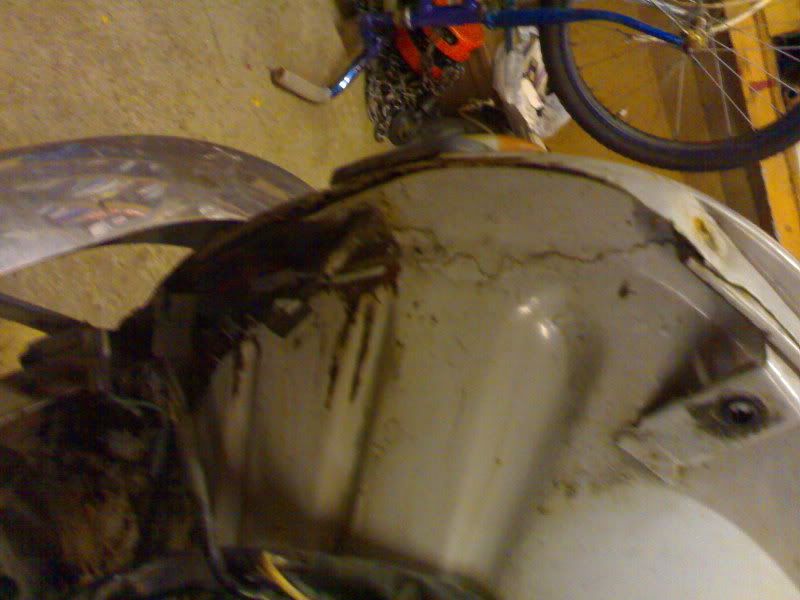

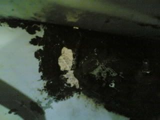

Viikonloppuna irrotin takalokasuojat, tuupasin meisselin vielä parista kohtaa läpi, pesin loksut painepesurilla...
Saldo:
-Vänkärin puolen lokasuoja hyvä, mutta auton puolella komea lappupaikka, jonka alla ~10x10cm "turvetta"
-Kuskin puolen takalokasuoja melko lohduton, alanurkan kumin takana on pellistä muisto vain ja koko suojan "kiinnitysreunus" oli mallia "rane", eli MIGille ja koritinalle on käyttöä. Siellä puolella kuitenkin auton puoli lokasuojasta timmissä kunnossa
-Kuskin puolen sammakonreisi-iskari oli päättänyt talven ajoissa tuupata öljynsä pihalle. Nämähän kuitenkin voi onneksi korjata
-Takatakapenkin jalkatilaan (tai minulla työkalusyvennys) ruuvari molemmista alakulmista ja vänkärin puolelelta puskurin kiinnityskohdan tienoilta läpi
Vesisade pilasi hiekkapuhallussuunnitelmat, mutta jos sitä tänään...
