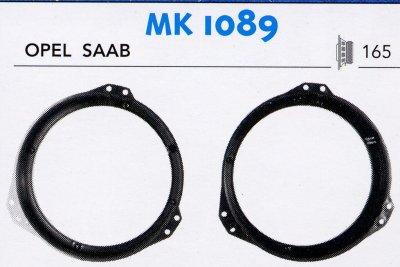

Itse ostin Oulun Kärkkäiseltä nuo sovitepalat kun en biltemasta löytänyt. Ja kyseessähän on tällaiset:
http://www.autoala.net/kartio/kuvat/tuotteet/169r.jpg

Sinne siis, jos niitä tulee tarvitseen.. onko nuo muuten muovia vai metallia?

veijostin kirjoitti:Sinne siis, jos niitä tulee tarvitseen.. onko nuo muuten muovia vai metallia?
Sieltä kärkkäiseltä kannattaa muuten käydä hakeen tuota Vibroplast -vaimennusmattoa, vielä kun sitä siellä on.. 39€ kuuden levyn paketti. oli parhaalla hinta/laatu suhteella autosoundin testissä!
Muoviset nuo ovat, hintaa taisi olla jotain 12e.

Ja jos tuollaisia ei löydä kaupasta, niin ne tekee helposti pistosahalla 20mm vanerista. Muistaa vaan tiivistää molemminpuolin jollakin nauhalla.
Vähä epäilyttää materiaali.. mut laittaa tosiaan vaikka vanerista sitten, jos tarvii. Tämä projekti ei välttämättä ihan heti ole valmistumasa, kun pitäis malttaa lukea koulun pääsykokeisiin ja käydä duunisa yhtäaikaa.. :roll:

Kyllä nuo kuitenkin sen verran tukevaa tekoa on että varmaan asiansa ajaa kun vielä tosiaan jollakin nauhalla tiivistää.

Tähän väliin kysymys, kun Biltemasta ei enää saa noita etuovien korotusrenkaita, ja tuossa laitettiin linkki http://www.autoala.net/kartio/kuvat/tuotteet/169r.jpg
Tuossahan mainitaan Saab ja Opel, itse olen monesta paikasta kysellyt Saabin sovitus/korotusrenkaita, eikä yksikään ole osannut ehdottaa mitään sopivaa. Autostudio ehdotti että irrottaisin kaiuttimet ja ottaisin mukaan kauppaan niin katottais mikä sopii :) Ehkä pitäis sitten ottaa koko ovi mukaan...
Ja siis kysymykseeni, sopiiko tuohon 9-3/NG900:n korotusrenkaaksi Astra / Calibra / Omega / Vectra ø165mm http://www.autostudio.fi/product_info.p ... ts_id=2165
Ainakin näyttää kovasti oikeanlaiselta, ja noita voisi vielä saadakin, Biltemasta kun tosiaan ovat poistuneet :(
