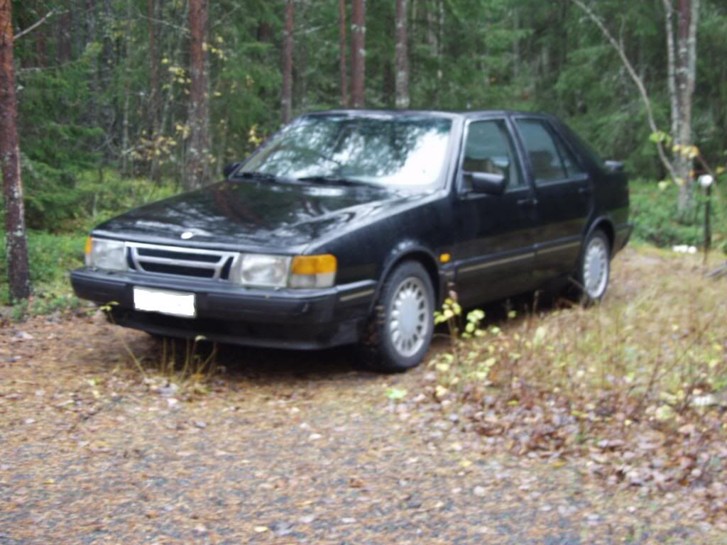

Lokasuojissa on vilkut, jota hieman ihmettelinkin, käyttönotto syyskuu 85... Nahkapenkitkin löytyy, mutta ne menee vaihtoon pikemmiten, ovat todella kuluneet. :D
Yhden tärähtäneen kuvan sain otettua, hiukan rupesi hämärtämään. :lol:

Taas oot mennyt ostamaan yhden lisää. Ei siinä mitään. Komialtahan tuo näyttää ja seuraaviin potkuihin talutat varmaan tuon? Jos itse saan tuon satkun vielä maalattua niin olisi -85 hyvin edustettuna aikalailla alkuperäiskuoseissaan

haffu kirjoitti:Taas oot mennyt ostamaan yhden lisää. Ei siinä mitään. Komialtahan tuo näyttää ja seuraaviin potkuihin talutat varmaan tuon? Jos itse saan tuon satkun vielä maalattua niin olisi -85 hyvin edustettuna aikalailla alkuperäiskuoseissaan
Voi hyvinkin olla, että seuraaviin potkuihin ollaan tulossa. Huomenna saan oikean takalokarin kehän käsiini ja siitä se lähtee pikkuhiljaa. Tekniikka tuntuu toimivan hyvin ja hepat kiltisti tallella. :) Laitetaan kasivitoset nousuun! :lol:

Oletko tarkistanut runkonumerosta että on oikeasti M85?
Vilkkujen perusteella tuo on joko M86 tai räpelletty ;)

Eikös Late ollut juttua, että tuohon olisi etulokarit vaihdettu joskus, onkohan silloin eksynyt vilkutkin :roll:

Frostgrey kirjoitti:Eikös Late ollut juttua, että tuohon olisi etulokarit vaihdettu joskus, onkohan silloin eksynyt vilkutkin :roll:
Vahvasti ainakin luulen, että lokasuojat on vaihdettu, ei ainakaan lainkaan ruosteessa... Voi olla, että lokasuojat uudemmasta, se selittäisi nuo vilkut. :? Eiköhän tuo selviä, kun pääsen tallille auton kimppuun. :)

Haza kirjoitti:Oletko tarkistanut runkonumerosta että on oikeasti M85?
Juhalta unohtui ACC..
Odotinkin, että tuon vilkkutiedon jälkeen joku kysyy runkonumerosta :D (M85:ssä 10:s merkki F, M86:ssa G).
En unohtanut, vaan muistin / luulin sen olleen vakiona '85. Nyt kun kurkkasin EPC:hen, siellä kylläkin tunnettiin käsisäätöinenkin laite jo '85 - tosin olisihan silti voinut olla, että Suomen markkinoilla ACC olisi ollut vakio. Myyntiesitettä tai hinnastoa en löytänyt. Mistä sun tieto oli?

Runkonumeron 10. merkki G eli mallivuosi 1986...
