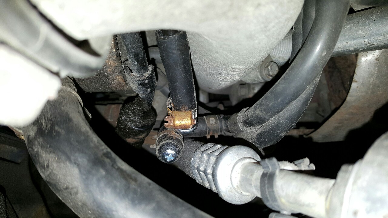

OG9-3 Aerosta katosi tehot, vitosvaihteella kaasupohjassa nousi mAir ~780 kun pyynti 1150. Tein nyt jcarlsonin opastuksesta (kiitos!) vain näin:
Eli R-letkun T-haaralta EVAP venttiilille lähtevä letku irti ja molemmat päät tukkoon. Ja simsalabim, mAir taas ~1150 veto päällä.
Oletettavasti se EVAP magneettiventtiilin ja kaasuläpän välinen takaisku on rikki mutta lieköhän tästä mitään haittaa? Käytännössä paineet menee ainakin tuohon EVAP magneettiventtiilille asti mutta onkohan se ahdot päällä kiinni anyway? Vai olisikohan syytä kuitenkin laittaa toimiva takaisku tuohon väliin? Suljettu järjestelmä on ajatuksena pitää, en aio jättää EVAP hönkimään ulkoilmaan.

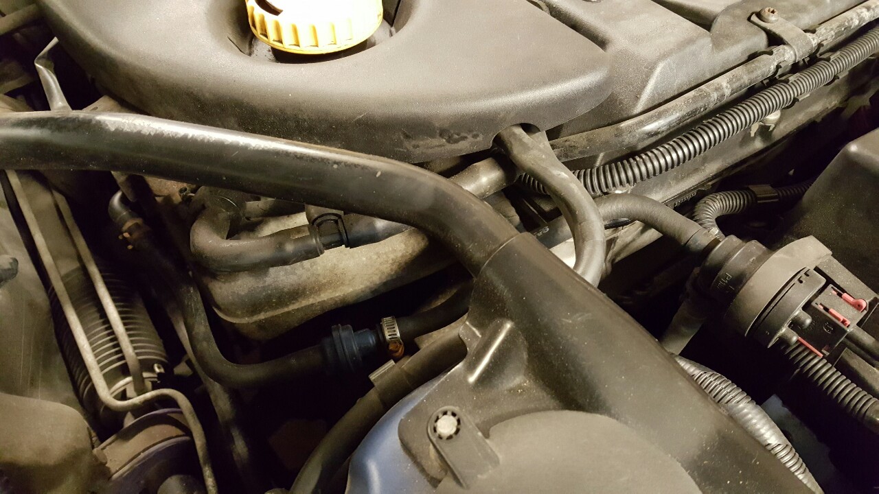

edit:
Tällainen "ranetus" sinne nyt tuli laitettua eli siitä R-letkulta irrotetusta pätkästä tein tommosen suoraan EVAP venttiililtä kaasuläppäkotelolle menevän letkun kun siinä pätkässä se takaisku vaikutti olevan ehjä:

jmaatta
Viestit: 1763
Re: EVAP:in poisto! Konsteja, vinkkejä
Viesti Kirjoittaja jmaatta »
Tee samoin kuin minäkin. Edelleen pelaa. :)
