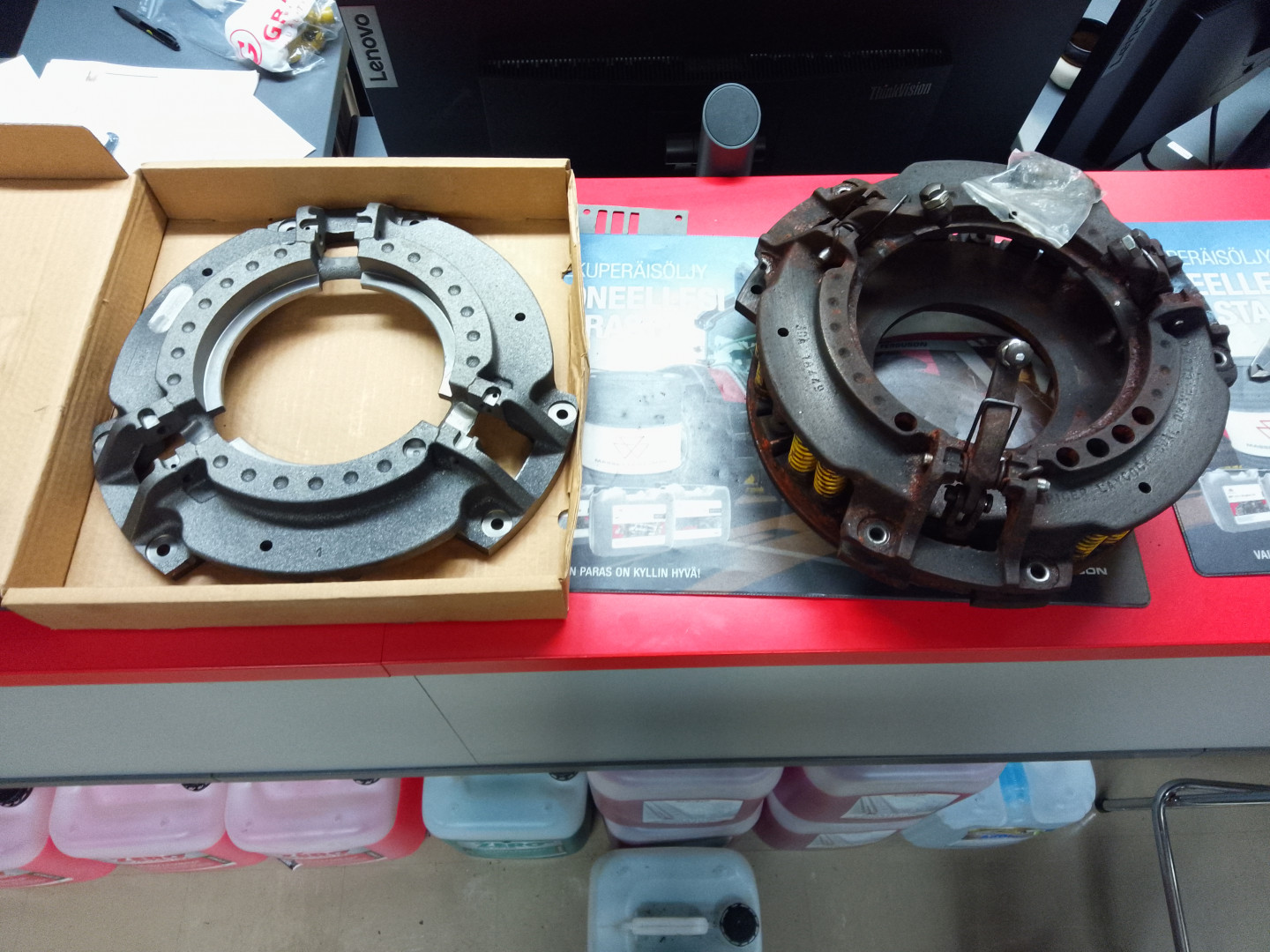

Poikki meni, piti ottaa "kaavelikin" pois..
Ihan kivikova narutiiviste kaivettu pois ja muutossarja malliksi vieressä, pitää hioa ja kiillottaa tuo kampuran kaula ja putsata tiivistepinnat ensiksi.
Mutta löytyi ikävä yllärikin
Asetelmasta yksi kiinnityspultin kohta tuollalailla rikki.. Kytkinlevy oli käytännössä uusi eli on täällä aika vasta käyty ja lienee sitten vain kasattu tuollaisenaan.. Nyt se onkin mietintä että joudunko tuon takia ostamaan uuden asetelman jos sitä edes saa yksöiskytkimeen kun muuten oli laakeritkin ehjiä.. Otan tuumaustauon ja tiedustelen varaosien saatavuutta.
Ei levy uudelle häpeä ja on melko vasta vaihdettu tosiaan mutta muuta ei ole tehty..

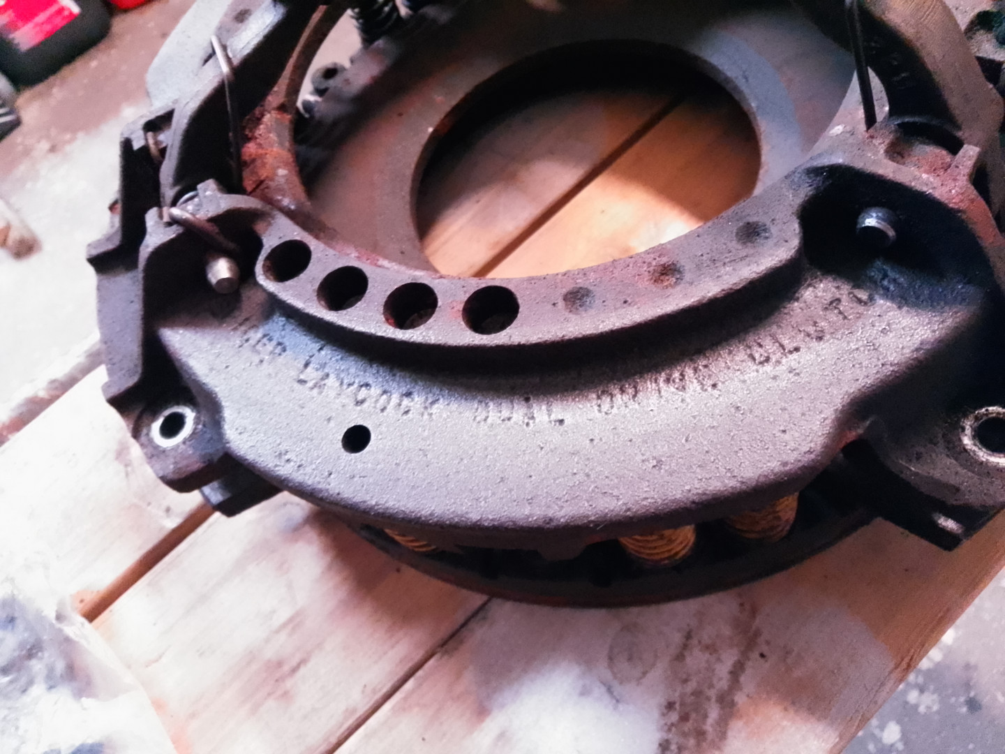

Aina sitä jotain oppii uuttakin.. Kuvista katellu että tuo paikallaan oleva rikkinäinen on hyvin samankaltainen sen kaksoiskytkimen kannen kanssa kun vertailee ja tähän 35x:ään on jotekin käsittämättömän vaikea löytää samankaltaisen sinkkukytkimen kuvaa edes verrokiksi.
Kävin sitten paikallisella fergupajalla ja ne kysyi että no onko mulla sittenkin kaksoiskytkin kun kattoivat puhelimen kuvia -> No ei oo kuin yhdet romut -> Katteleppa löytyykö sieltä joku sarjanumero tai vastaava siitä entisestä.
Työtä käskettyä ja putsailin... No voi V, kytkimessä lukee ihan englanniksi että
Spicer Laycock Dual Drive Clutch
Eli tää on kuin onkin "kaksoiskytkin" mutta jollain omalla spesiaalilla sovitelevyllään että siinä käytetään pelkkää ajokytkinlevyä. Sitten näitä kansia onkin saatavana ihan IKH tavaranakin https://www.ikh.fi/fi/kytkinkansi-mf-887942m91-v8790
No, se IKH-Varaosa tuli päivässä ja oli sopiva

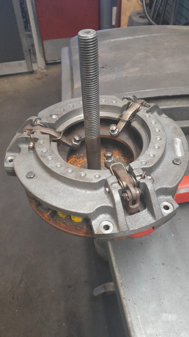

Kaveri kasas tuon asetelman uusilla jousilla ja kannella paikallisessa rattorihuollossa, kiitos hänelle
Kansi, jouset ja kasaustyö 179,- eli vielä ei olla konkurssissa
