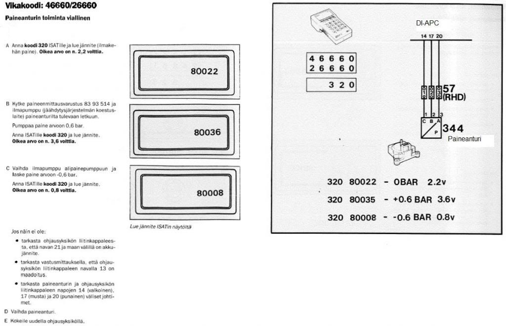

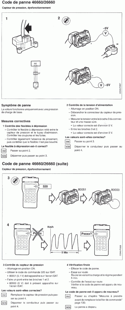

Kyllä tuo vikakoodi 46660 viittaa APC-paineanturiin (vaikkei vika välttämättä juuri siinä ole). Viisi CE vilkahdusta tarkoittaa "Engine load signal from LH or MAP sensor incorrect" (http://www.saab9000.com/procedures/powe ... tcodes.php). Korjaamokäsikirjassa tuosta koodista 46660
http://i1117.photobucket.com/.../vikakoodi46660.jpg
Ranskankielisessä korjaamokäsikirjassa tuon vikakoodin vian etsimisestä
http://i1117.photobucket.com/.../vikako ... ranska.gif

ja sen vapaa lyhennetty suomennos:
Vian oire
Auto toimii vain peruspaineella.
Tarkistukset
1 Tarkista paine/alipaineletkujen ja liitosten kunto, ettei ole vuotoja tai tukosta.
2 Tarkista syöttöjännite
-virtalukko ON asentoon
-kytke paineanturi irti
-Mittaa jännite pinnin 3 ja maadoituksen välillä. Oikea arvo on noin 5 V.
-Mittaa jännite pinnien 2 ja 3 välillä. Oikea arvo on noin 5 V.
3 Tarkasta paineanturi
-Virtalukko ON asentoon
-anna ISATilla käskykoodi 320. ISATin näytölle pitäisi tulla luku 80051 (5.1 V)
-yhdistä pinnit 1 ja 2. ISATin näytölle pitäisi tulla 80000 (0 V)
Jos näin ei tapahdu, on paineanturi ilmeisesti viallinen.
4 Lopputarkistus
-Tyhjennä vikakoodi
-Katutesti: Aja vaihtelevilla kuormituksilla ja kierrosluvuilla noin 5 minuuttia
-Tuleeko vikakoodi uudestaan
-jos tulee, täytyy ohjainboxi tarkastaa seuraavaksi
