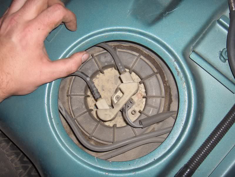

Eli saabissahan toi pumppu löytyy tuolta takaluukun pohjan alta, siinä on sellanen lautanen päällä ja sen alla on toi pumppukompleksi
Torx ruuvi auki ja sitten noi letkut lähtee hiukan nitkuttamalla ja toi liitin tietty auki..
Sitten toi pumppu veke tuolta ämpäristä kun ainakaan mä en saanut tota koko pakettina ylös tuolta.
Sitten toi letku irti ja pumppu ja toi ämpäri erikseen, aika paljon oli roskia tuolla ämpärissä..

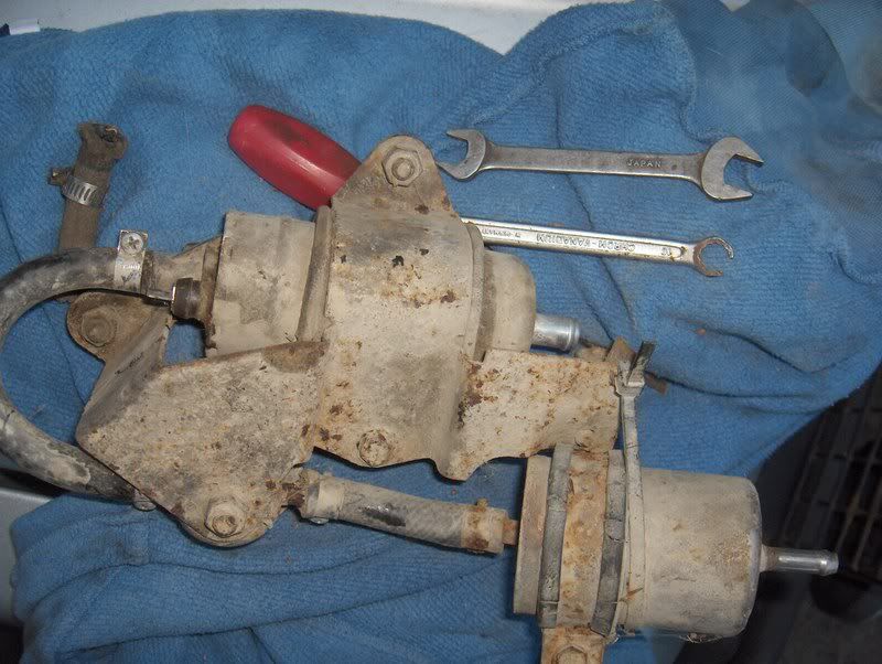

Pumppu
Ämpäri
Huono kuva mutta ton kokonen reikä 8O oli tossa ämpärin ulostulossa, eli suunitelma on seuraava, teen tohon isomman lähdön ja vedän siitä letkun pumpuille jotka meinasin pistää tonne vararenkaan viereen, ja siitä tota orkkis linjaa pitkin koneelle.. Mahtaako toi orkkis linja riittää vai onko siellä tollasia kuristuksia lisää ?? Ja millä liimailen sen putken tonne ämpäriin, erikeeper ainakin liukenee bensaan :roll: ? Ja sinne päähän pitää kai ainakin rakentaa joku siivilä ? Ja toi orkkis ulosotto taitaa ahdistaa noilla pumpuilla imupuolella jos en vedä siitä poralla läpi (varmistan vain) ??

Kyllä sen koko ämpärin sieltä saa tulemaan kun vääntelee hetken ;)
Näyttäisi olevan joskus vaihdettu bensapumppukin kun on tuollainen letku siellä pömpelin sisällä pumpulta eteenpäin
