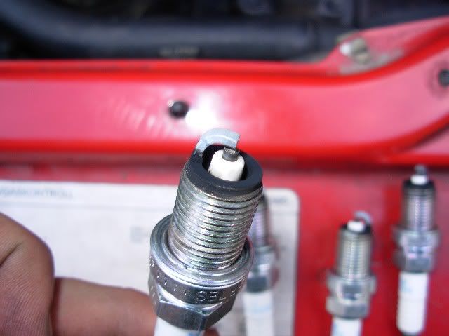

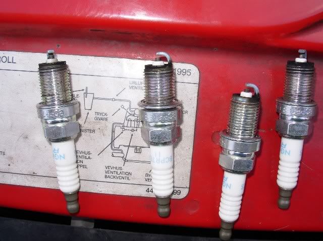

Noniin uudet NGK:t tuli haettua ja pienen lenkin jälkeen otin ne pois ja ihan valkoset.. laihalla käy, joten mitä mulla on voinut mennä tossa kasausvaiheessa väärin? saako johtoja väärin? suuttimetkin oli mulla pois...
