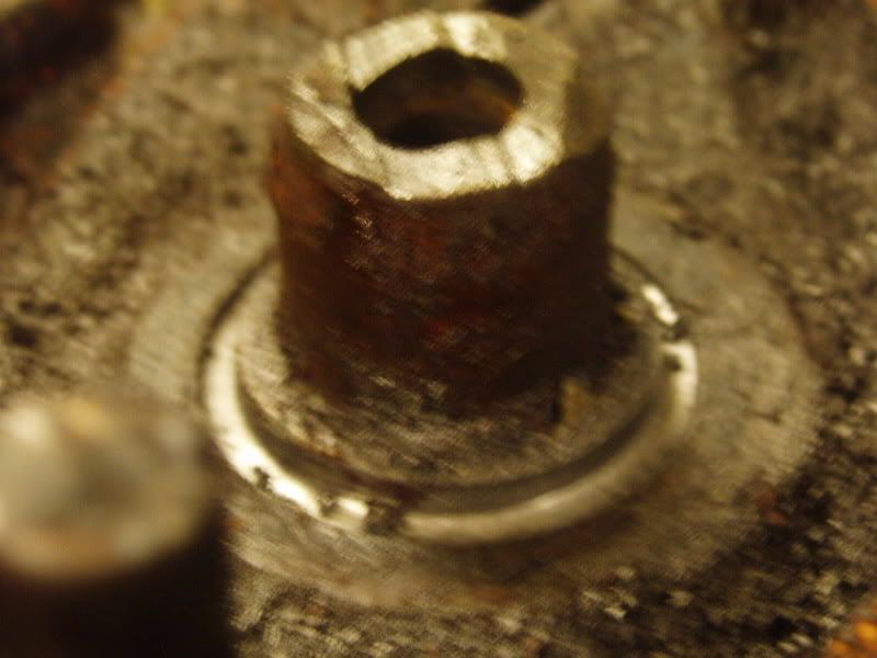

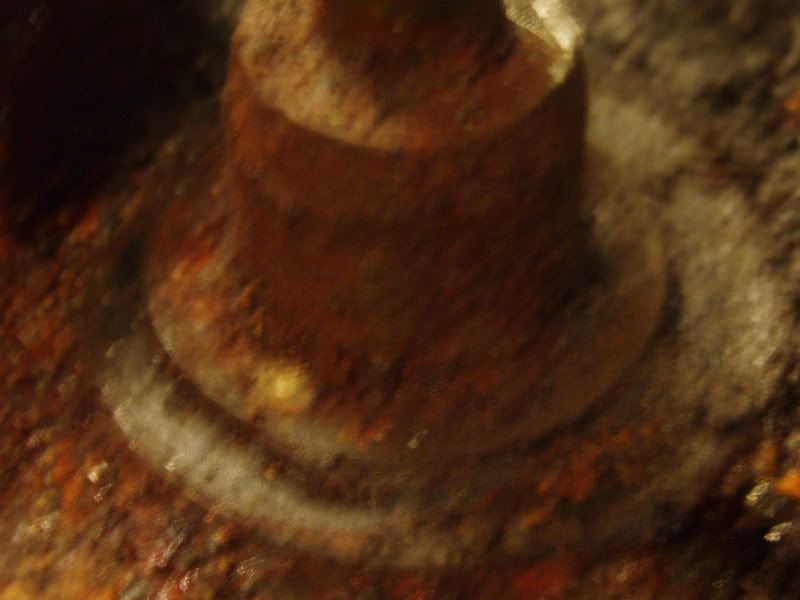

Kansien puolelta joutuu ottamaan tavaraa pois.Alkuperäisten jousien sisähalkaisija on 25mm ja ainakin ne mun bugpackin kuplajouset on 23,5
Myös yläjousilautasista joutuu ottamaan tavaraa,että passaa niihin.
Jos asustelet jossakin turun lähistöllä,niin täällä onnistuu alapäiden modaus harrastajaystävälliseen hintaan.Retainerit kannattaa viedä sorvarille,tai ostaa kuplan cromot.Siitä en tiedä että käykö kuplan retainerit alkuperäisiin venoihin,mutta varmasti saa sopimaan.
Edit.Kuvat
Vanha modaamaton
http://i135.photobucket.com/albums/q156 ... 170031.jpg
Uusi modattu kuplanjousille
http://i135.photobucket.com/albums/q156 ... 170030.jpg
