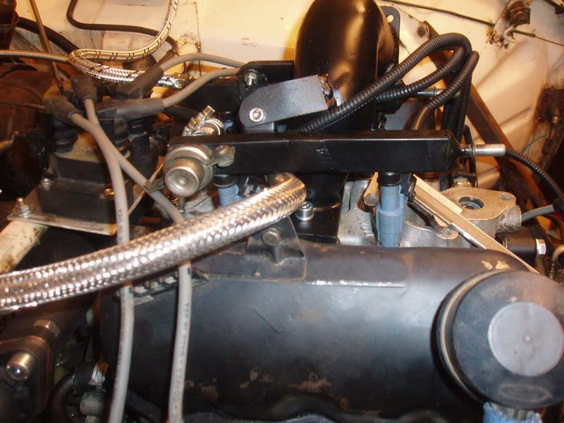

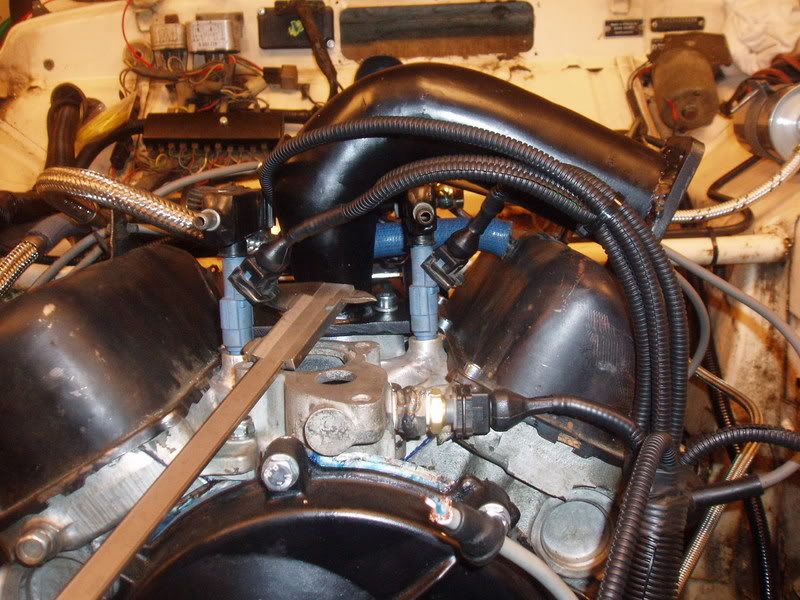

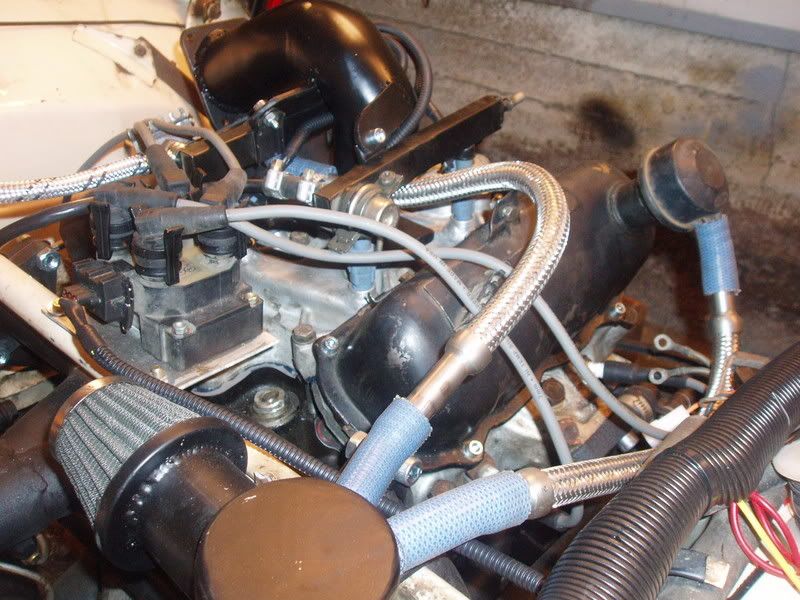

No,laitan nyt tuosta omasta nokkaviritteisestä muutamat kuvat,josko jotakuta vaikka kiinnostaa.Auriolareisinkin tuloksiin tällä tuskin ikinä ylletään,mutta josko tästä se 65hp olisi kytkimeltä,niin olen tyytyväinen.Tässä ei sentään ole edes sitä yhtä kaasutinta.

Hienoja kuvia ja varmasti kiinnostaa miten V4 Turbo pelittää kun on valmis. Nuo suuttimen paikat kiinnosti siellä toisessa jutussa kyseleviä kavereita.Suppari kirjoitti:No,laitan nyt tuosta omasta nokkaviritteisestä muutamat kuvat,josko jotakuta vaikka kiinnostaa.Auriolareisinkin tuloksiin tällä tuskin ikinä ylletään,mutta josko tästä se 65hp olisi kytkimeltä,niin olen tyytyväinen.Tässä ei sentään ole edes sitä yhtä kaasutinta.![]()
Eiköhän me sulle niitä ennakkoja saada kaivettua jossakin vaiheessa kun ilmat lämpenee. Meillä on ollut 5 autoa samaisessa paikassa säädettävänä ja pohjat on ottanut mun aiemmin mainitsema JM-Saab V4 1.9 l. Muistakin on saatu vähintään kriittiset 100 hv pyöriltä pl Anan pikkulohko. Pitää vaan päättää mistä autosta ne otetaan.
