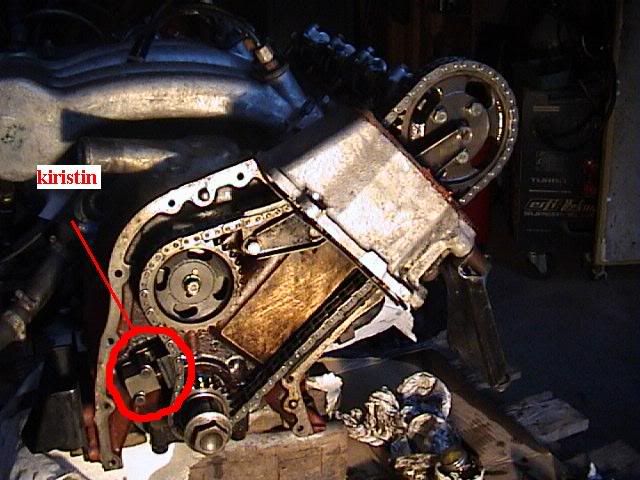

tässä pari kuvaa B-koneen jakopäästä:

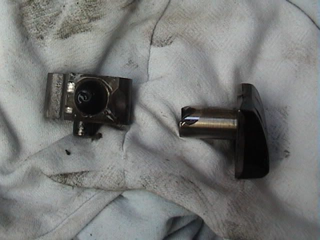

tässä kiristin osina, sisältä puuttuu jousi:

[img][img]http://i12.photobucket.com/albums/a237/ ... njakop.jpg[/img][/img]
