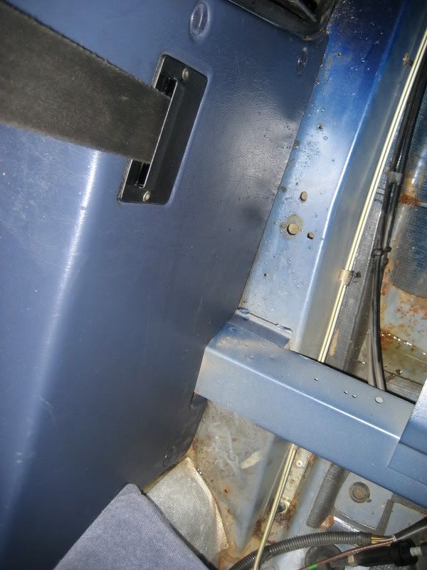

Pesin ässän tänään ja pesun jälkeen vettä löytyi takapenkin sivuverhoilun alareunasta kynnykseltä, eli tuolta: http://i63.photobucket.com/albums/h149/ ... G_1662.jpg
Tutkin hieman tilannetta ja vaikuttaisi, että b-pilarin yläpäästä on katto märkänä, eli lienee kattoluukku joka vuotaa... Pitänee seuraavaksi tutkia luukun vedenpoistot. Pakkanen alkoi kiristymään ja luukku ehti jäätymään kiinni.
Etuosassa oli ruiskuboksin päällä ja kynnyksellä vettä, mahdollisesti ovitiiviste vuotaa... Tuulilasin tiiviste ei kastunut sisältä.

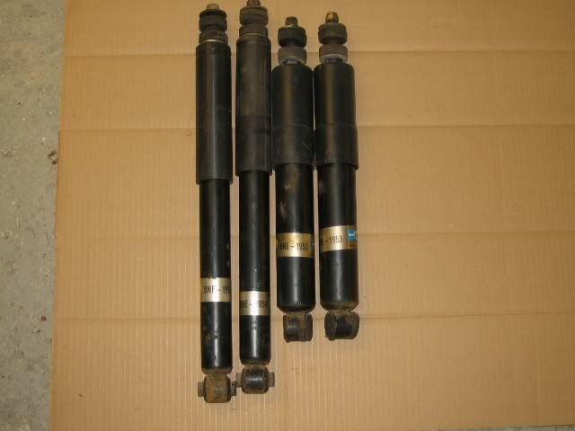

Virranjakajan kansi, pyörijä ja ilmansuodatin pitäisi vielä saada vaihdettua (osat on hankittu) sitten alkaisi olla talvihuolto tehty. Niin ja jarrunesteet vielä jarruremontin yhteydessä... Hieman käytetyt Bilsteinin iskarit tuli myös hankittua, mutta täytyy vielä harkita laitanko ne ässään vai Aeroon...
http://i63.photobucket.com/albums/h149/ ... lstein.jpg
Sain myös kattoluukun auki ja tutkin, että etunurkkien vedenpoistot kyllä toimivat, mutta eihän niitä luukun takaosassa olevia vedenpoistoreikiä pääse tuosta ronkkimaan... Pitääköhän tuosta purkaa vielä sisäkattokin :evil:

Jep, katsotaan jos kolina jatkuu vielä iskarien vaihdon jälkeen, niin tutkitaan lisää... Vetarissa ei ainakaan tuntunut väljää nosturilla. Vettä tulee sisään ainakin kattoluukusta, koska katto oli pesun jälkeen märkä b-pilarin yläpäästä ja sieltähän se vesi valui takajalkatilaan. Nyt sain ässän talliin, joten on mukavampi rassata kuin lumisateessa taivasalla :D
