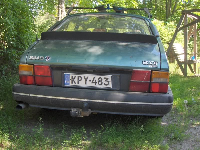

Siis kaikissa tuningeissahan on tasotettu takaluukku niin myös nykyisin mun satkussa, luin alfamerin korjausopasta ja siellä sanotaan että reijät voi tukkia verkolla ja lasikuitukittiä päälle, sitten katoin Uunoa hetken ja totesin että voi.. kuvia tulee kun ehdin jotenkin saamaan nettiin ne tässä..

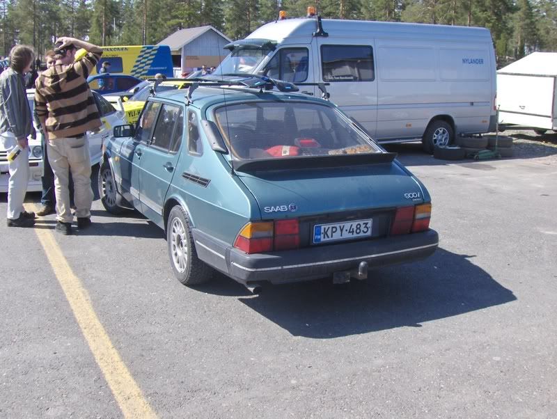

Tossa parit fotot alastaron ratapäiviltä, huomatkaa auton erittäin hyvä sijainti rata-alueella...
jostain kumman syystä muuten jengi jaksaa radalla käynnin jälkeen aina ihmetellä tota, pari kaveriakin joista en ole kuullut ties koska laitto viestiä kun näki auton radalla..ei ole hääviä kun kaverit muistaa auton paremmin kun mut. Pitäis jotkut vanteet saada tohon, 16" mustat tai jotain TSW Venomit ???

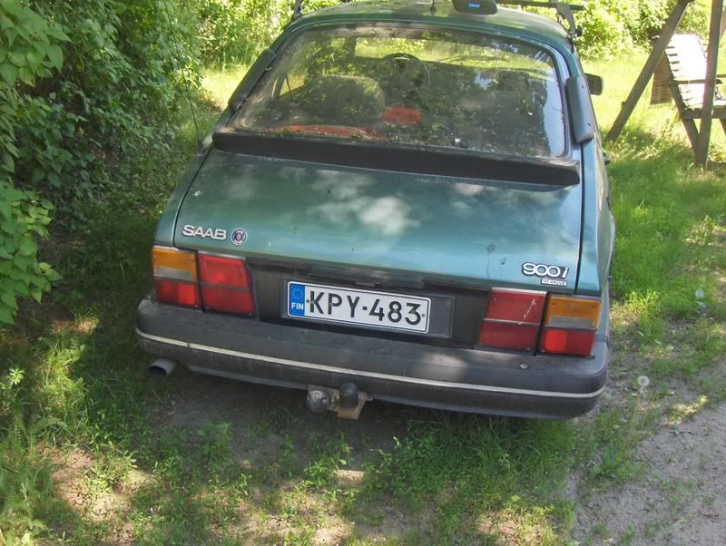

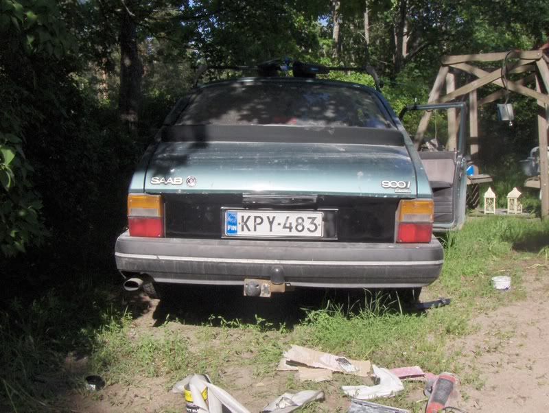

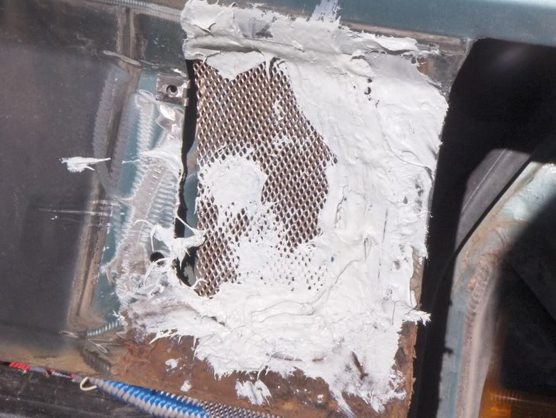

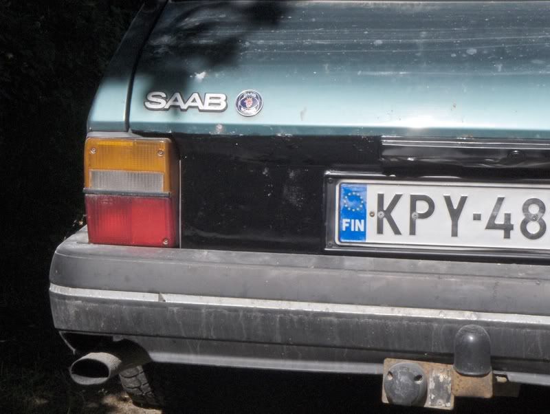

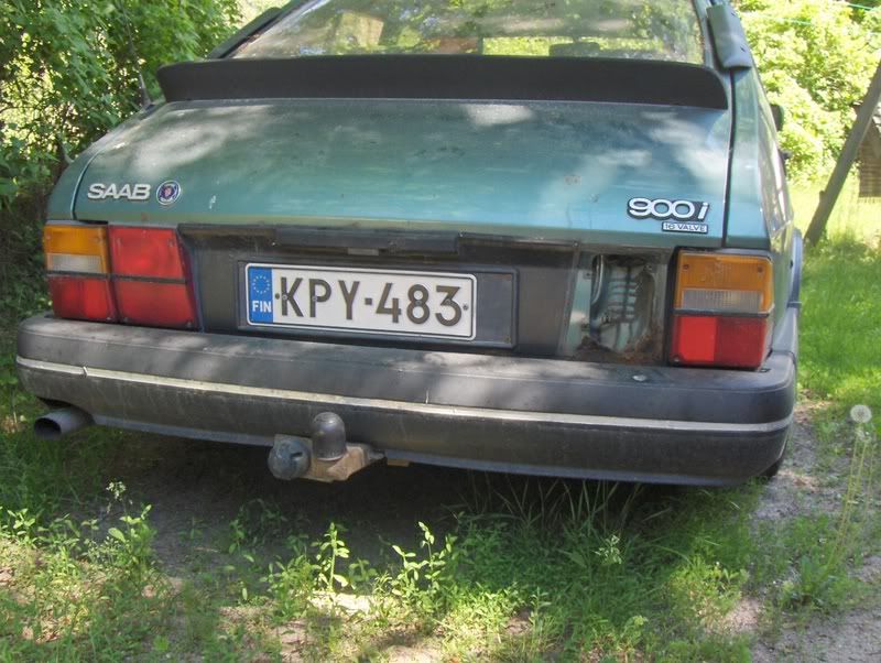

Jees, eli alkuperäinen suunitelma oli hitsata noi reijät umpeen jotta saadaan vanhempi lookki tohon vinokeulan takapäähän. Koska kaikki tarvittavat valot ja heijastimet on noissa reunimmaisissa valoissa mikään ei pitäisi estää noitten sisempien valojen pois ottoa, joku sanoi että vanhemman takaluukku ilman noita valoja sopii heittämällä myös uudempaan og satkuun, tiedä sitten kun kukaan ei käsittäny sellasta tuoda meijän pihalle niin ei tullut kokeiltua..
Lueskelin kotona Alfamerin korjausopasta (itseään on hyvä sivistää välillä) osu silmiin se klummujen oikaisu, tiedättehän spraymaalia ja aluminiverkkoa, on kai sama kaikissa noissa korjausoppaissa, hiukanaikaa miettisin että perskeles voishan ne reijät tukkia silläkin tavalla, kattelin hetken pihalla ja päätin että turha tässä on hallille lähteä hitsailemaan kun ei ole toi autokaan leimassa..
Eli tosta lähettiin liikkeelle..

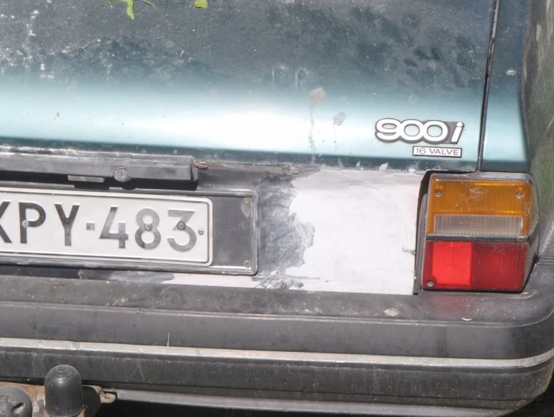

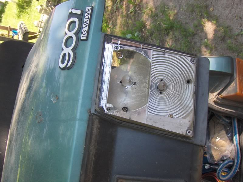

Sitten ekaksi lampuista lasit pois, ja sitten noi pohjat, hanttarin puolella pohjassa on muuten yksi ruuvi vähemmän kun kuskin puolella => rikoin kuskin puolen umpion kun en uskonut että se neljäs ruuvi pitää kanssa kiinni..

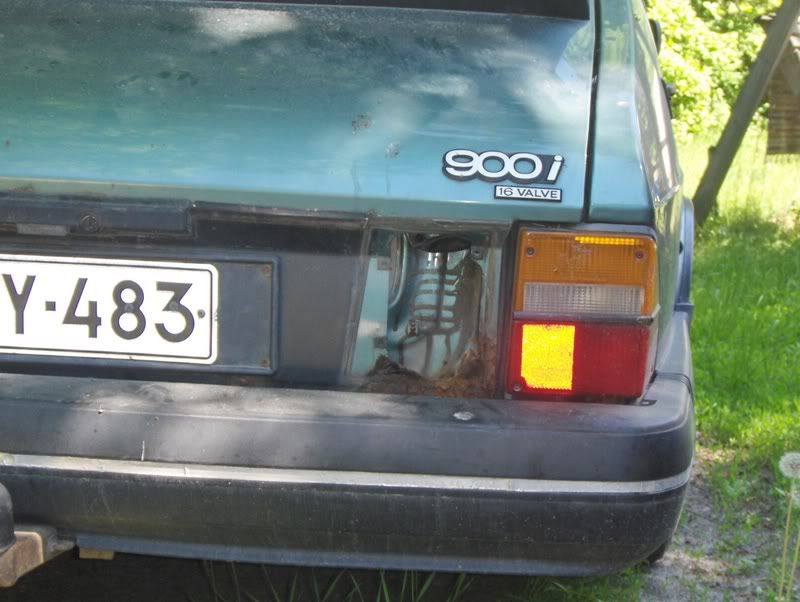

Tossa on pohjakin sitten jo irti, näissä kuvissa näkee yhen ongelman koska toi kanttaus ei ole samassa kohdassa lampun sisä ja ulkopuolella, saa paklata aika paljon että saa siistin, ei tosin ongelma mun projektissa mutta jos siitä haluaisi siistin... 8O

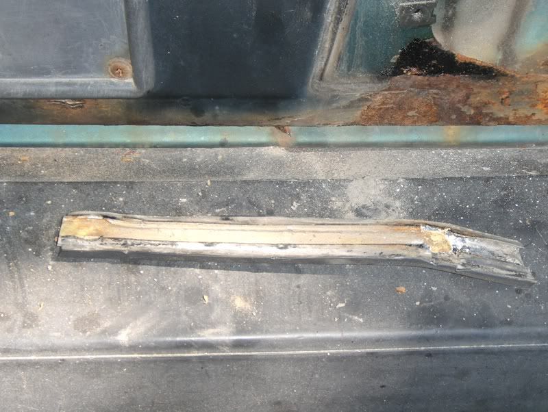

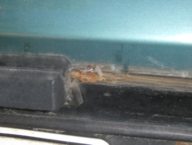

noi listat on metallisilla nastoilla kiinni takaluukussa, ite vääntelin rukarilla noi listat veke, ja jätin noi niitit paikalle, mutta sinnekkin siis joutuu hitsaanaan jos tekee kunnolla, ja ainakin mulle jäi sellanen käsitys että noi olis pitänyt jotenkin lykätä johonkin sivuun noi listat että olis irronnu kunnolla, voi tietty olla että noi nastat on pulteilla sisäpuolelta, en ehtiny tutkia tarkemmin :oops:

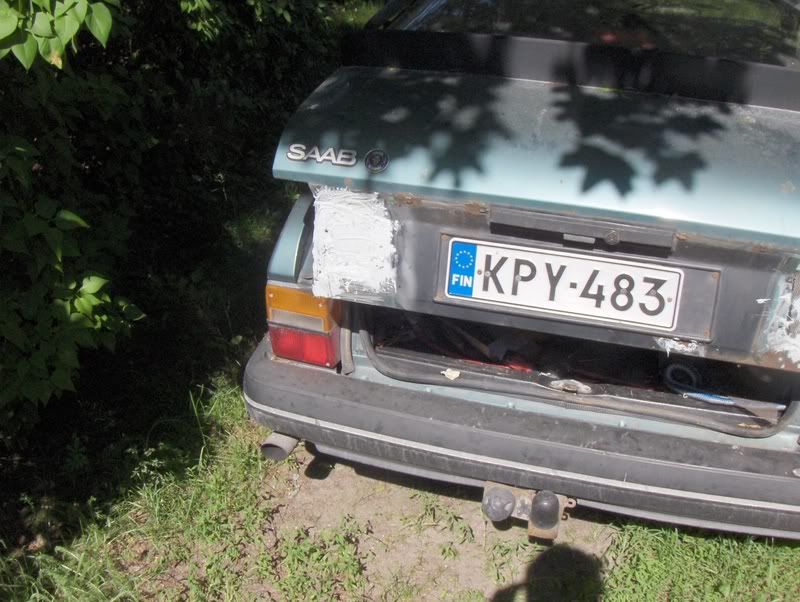

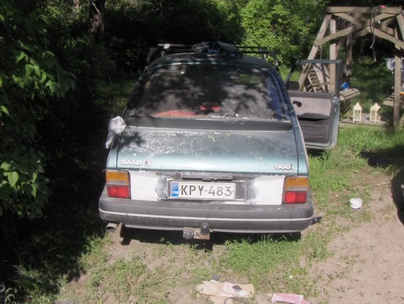

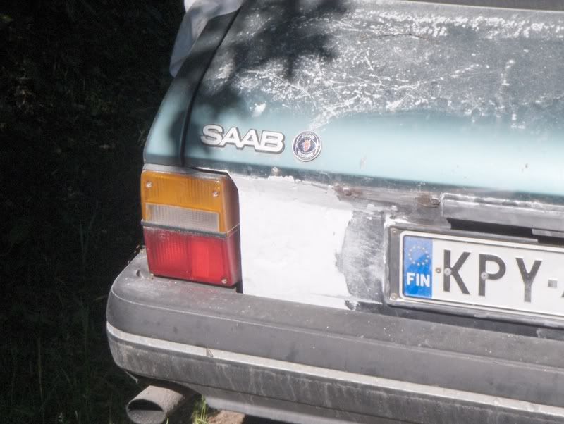

Sitten alfamerin ohjeitten mukaisesti alumiiniverkot reikiin ja lasikuitukittiä päälle, olen joskus pykänny noita tuninkeja osasta ollu kuvia tälläkin foorumilla niin JOO tiedän miten oikeasti kuuluu tehdä ja osaan leipoa pakkelia, mutta joka projekti samalla tyylillä alusta loppuun :lol:

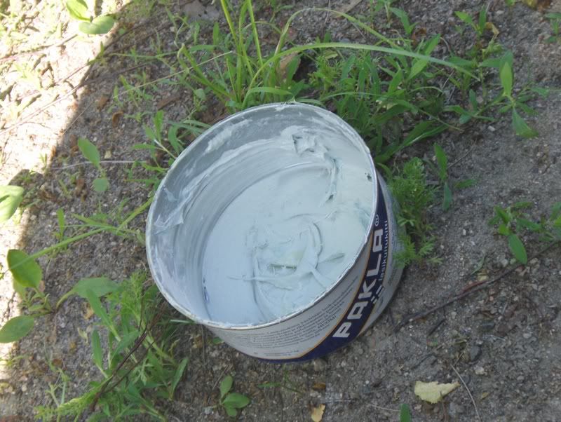

Halvinta pakkelia, kului muuten yllättävän paljon ennenkun oli reijät ummessa 8O

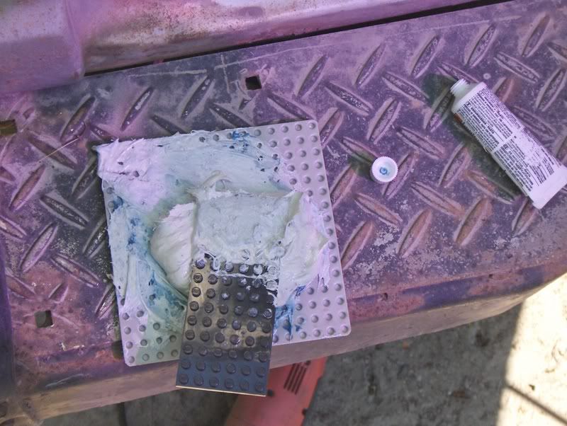

Samalla keksin LEGO palikoille kierrätyskäyttöä
Ja tossa todisteet että liika kovetin nopeuttaa kuivumista :lol: :lol: Lisää lämpötilaa kun käyttää kovetinta tarpeeksi ja pakkeli kovettuu lämmön vaikutuksesta vielä entistä nopeammin

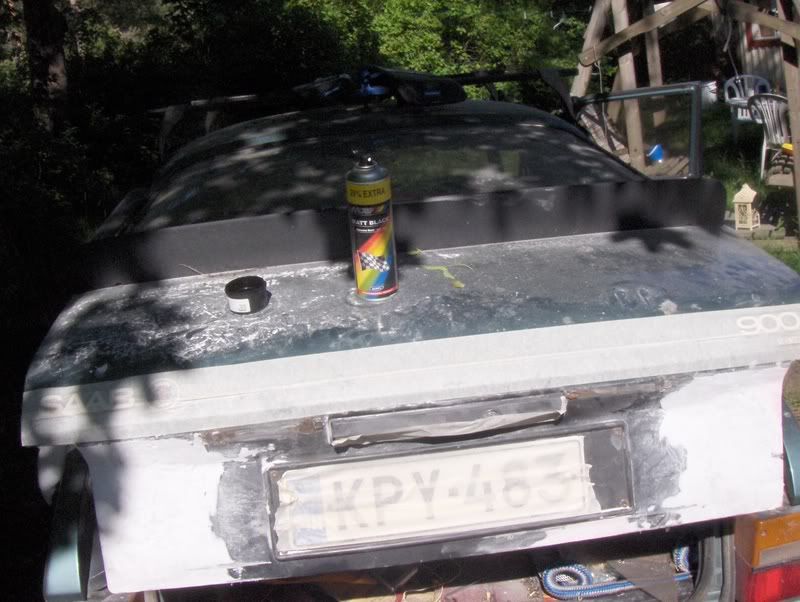

Tossa aletaan jo olemaan voiton puolella, vielä tosi vähän hienokittiä ja hiomista
En oikeesti jaksanut kauheasti hieroa, mutta ei toi muutenkaan ole mikään näyttelyauto vaikka niitäkin sen kanssa on kierretty 8) Tossa alkaa jo olla maalausvalmista pintaa..

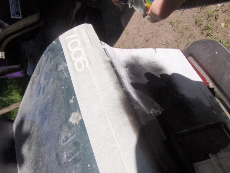

Sitten teipataan kauniisti, näkyypä kuvassa halvenpi malli maaliruiskusta alapuolisella integroidulla säiliölläkin :wink: Tossa toinen ongelma, toi kahva on pikkusen ylempänä kun takaluukun reunat joten ei kannata teipata ihan suoraaan kahvan reunaan niinkun mä tein.
Maalataan kauniisti mustaksi
Ja tollaselta näyttää sitten valmiina... NAM :twisted:
