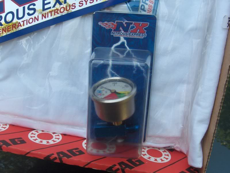

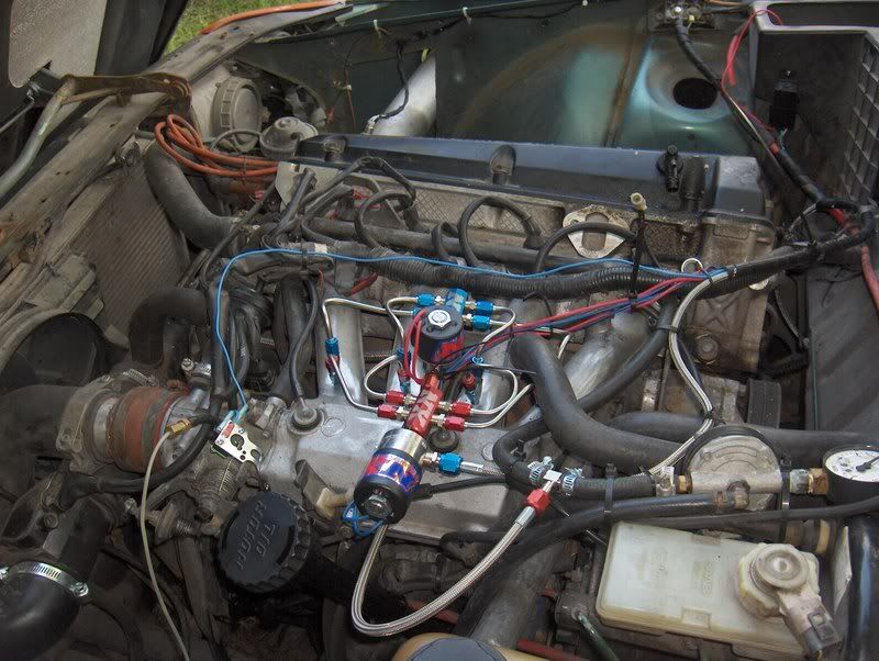

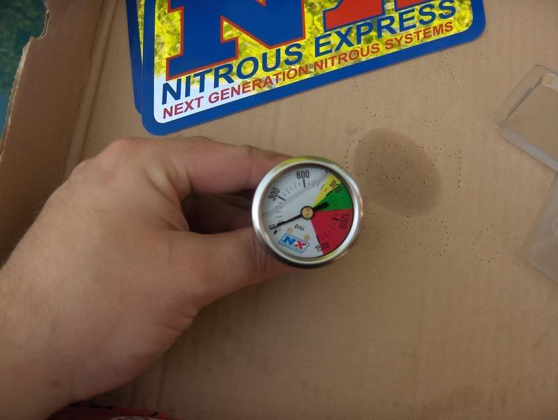

Jees eli nyt se elvistely siitä paketista.

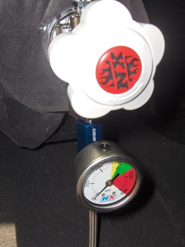

Tarroja, paitoja ja toi mittari.
Eli tollanen vaimennettu painemittari. Tarttis varmaan laittaa tollanen vaimennettu mittari bensanpaineellekkin kun toi vanhahan on jämähtänyt toho kakkosen kohille..

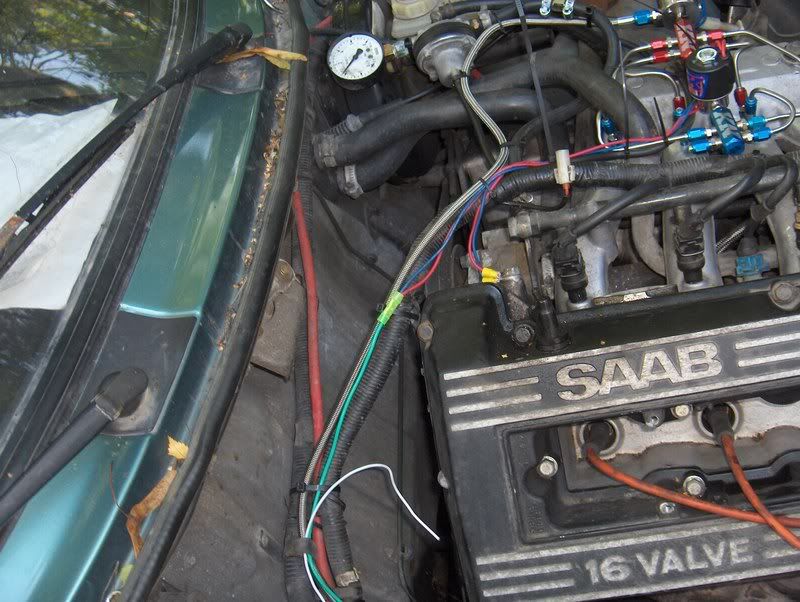

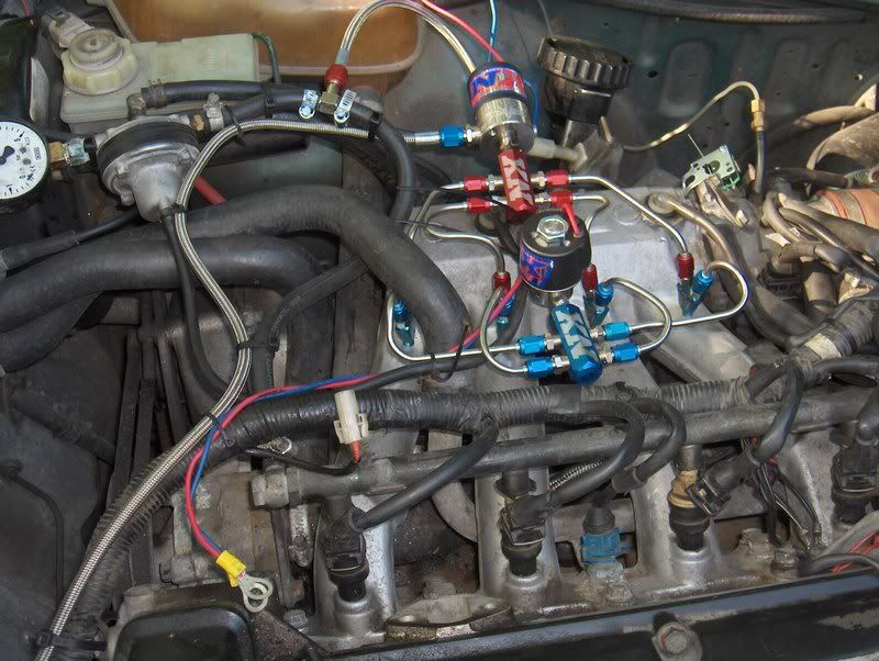

Sit siinä oli mukana toi imusarja niinku jenkit sen on nimennyt.. Tossakin on vielä yksi ulosotto johon tulee tulppa..

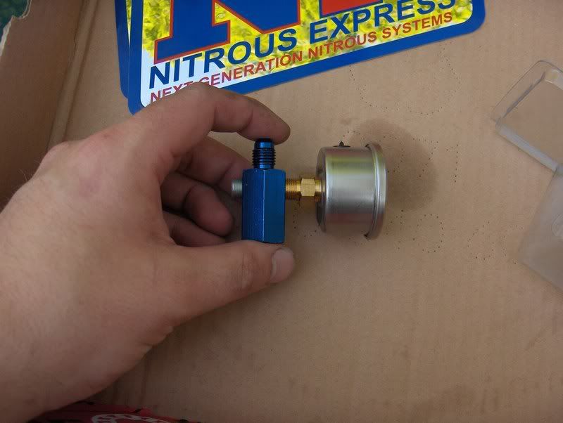

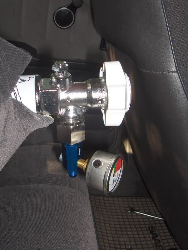

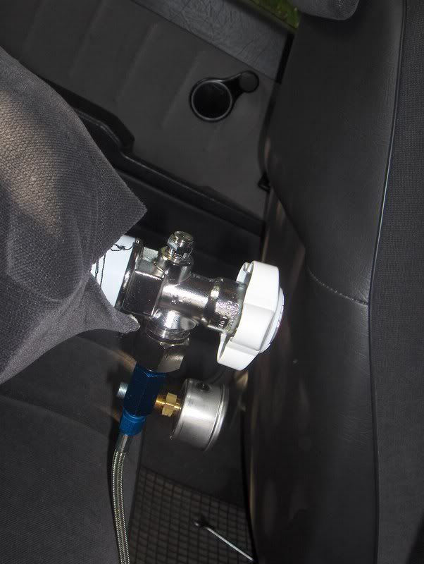

Tohon meinasin asentaa pullon ja syöttöletkun väliin, näkee siitä ainakin jos on vuotoa tai jotain tossa syöttölinjassa.
Eli tohon, sitten vielä kiristys ja leku kiinni..
Valmis 8)
Eli tollaselta näyttää valmiina 8)

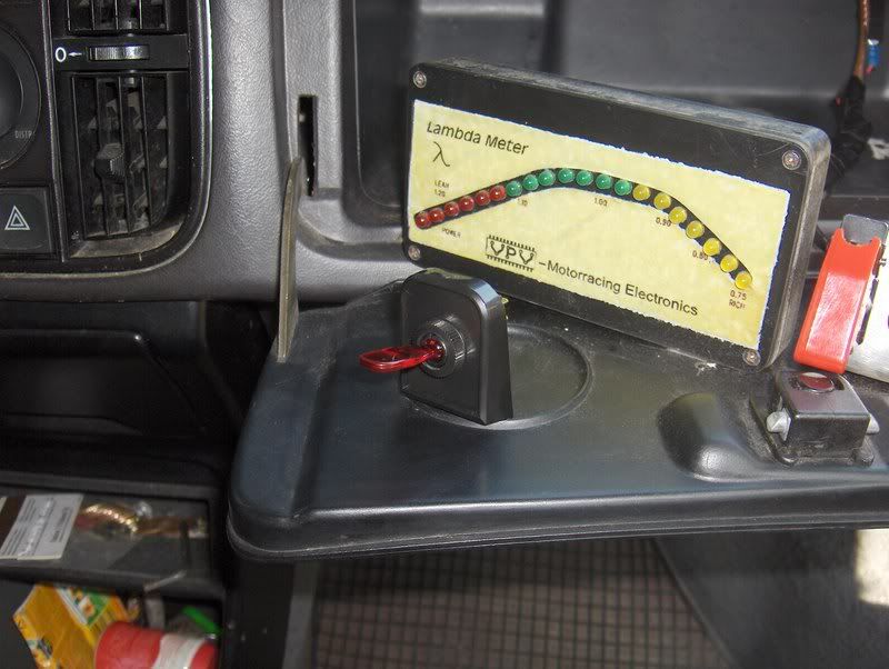

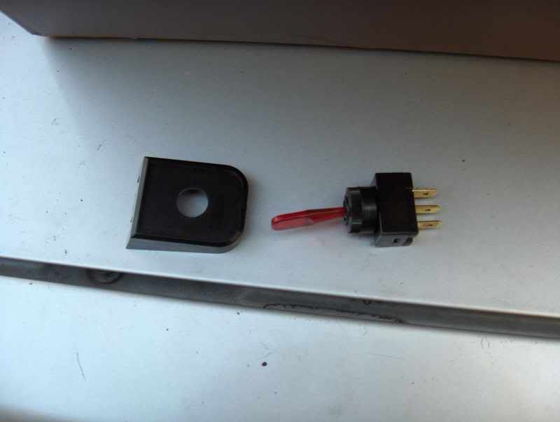

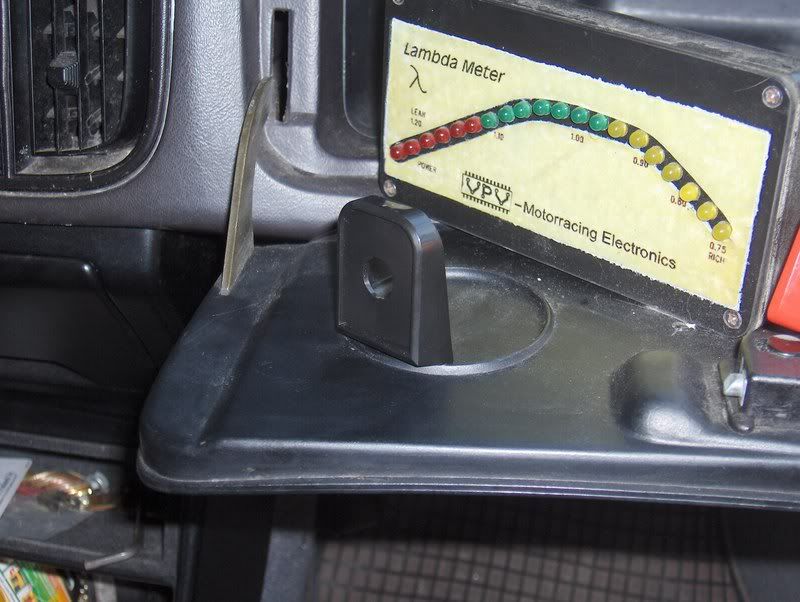

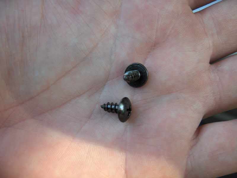

Tossa kitissä oli mukana katkaisija ja konsoli sille, ohjeissa käskettiin asentaa se sillai että on helposti kuskin käsillä kun tulee tarve ajaa vähän kovempaa..
Oli oikeen mustat ruuvitkin että saa ton katkaisijan kiinni, ja yksi ruuvi että saa ton releen kiinni kanssa, tarttis vaan olla oma työkalusetti että voi laittaa noita jenkkiosia paikalleen kun ei noi eurotyökalut ole tuumasia, saakeli ruuvimeisseleissäkin on muka joku ero ?
Laitoin sen tohon hanskalokeron kanteen missä mulla on toi seosmittarikin..

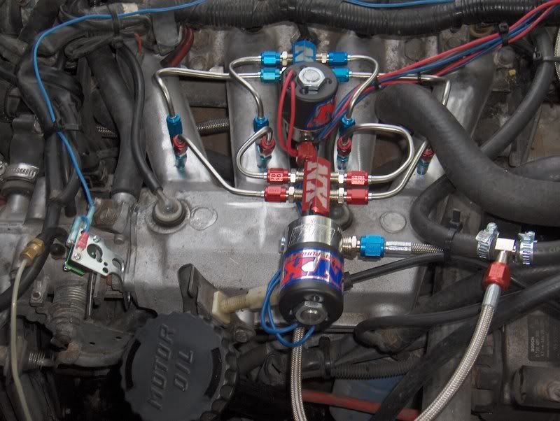

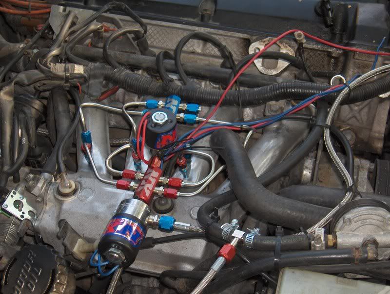

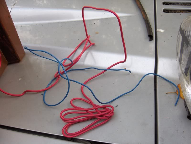

Tollanen, sitten oli torx meisselit hukassa niin en saanut noita johtoja tuolta kaiuttimen alta konehuoneen puolelle niin siirryin laittamaan noi konehuoneen johdot..

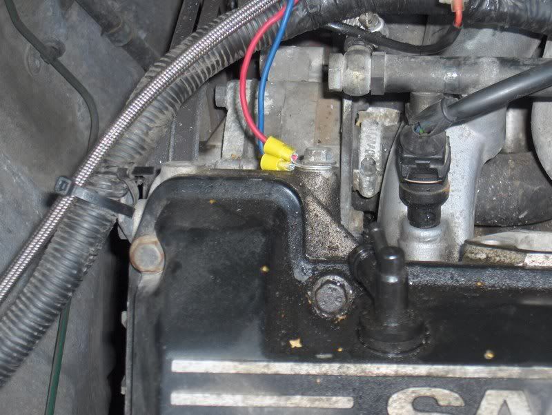

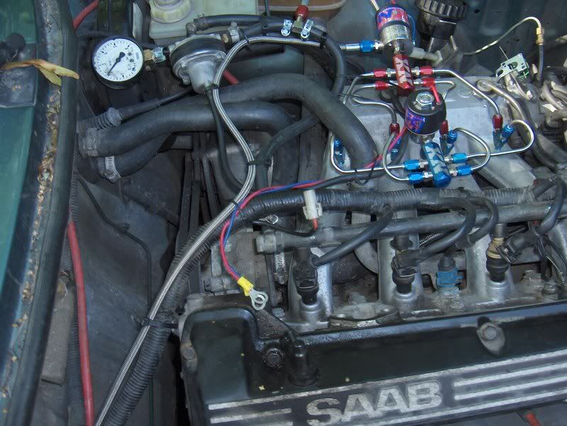

Eli tollai laitoin noi solenoidien miinukset, missään ei muuten kerrota että kumpi solenoidien johdoista on kumpi ja ohjeista jäi sellanen fiilis että sillä ei ole mitään merkitystä ????
Tohon ruuvasin sitten pultin että saa maata, aika järeä maadotus mutta tollanen siitä nyt tuli, oli muuten liittimetkin tuolla NX:n kitissä valmiina..

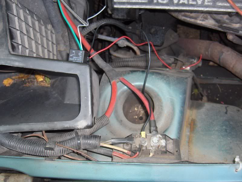

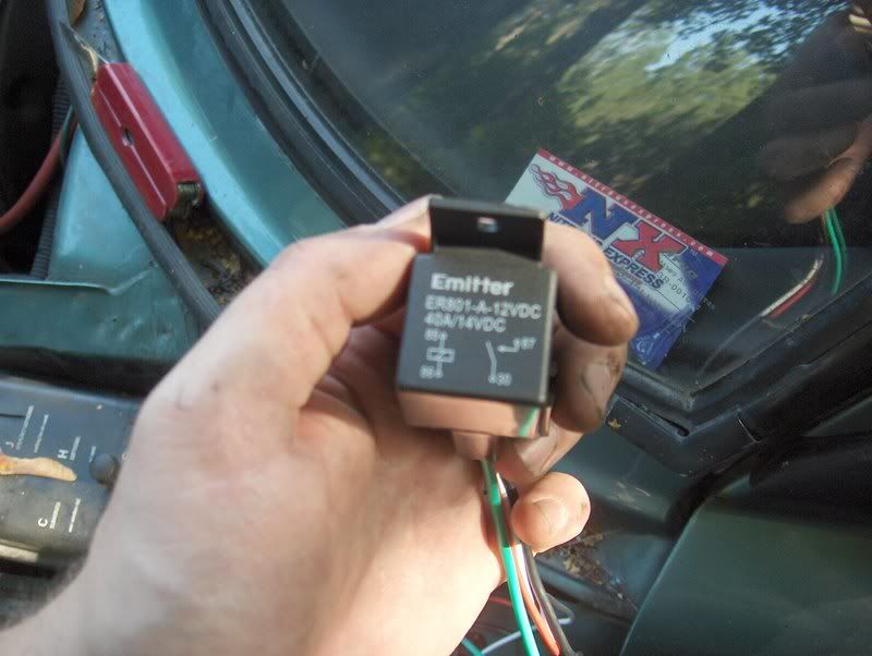

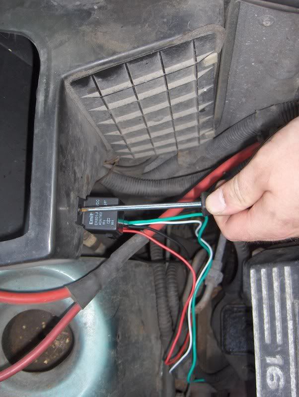

Sitten vedettiin noi plussat kanssa tonne hantin puolelle kun päätin että laitan releen sinne.
Tollanen rele oli siellä kitissä mukana..
Ja tosta se löysi paikkansa mun autossa..
Plussajohtokin riitti suoraan tosta releen sokkelista tohon jakopaikkaan, siihen ei ollut liitintä enää paketissa, olisi pitänyt laittaa noi maadoituksiet samaan abikoon niin olisi toinen jäänyt tätä varten..
Sitten releen johto solkkujen plussaan, toikin jatkoliitin oli paketissa.

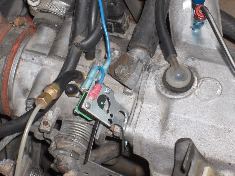

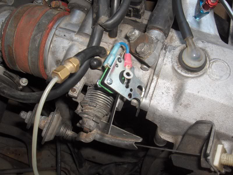

Päätin ohjeiden vastaisesti ottaa tolta mikrokytkimeltä maan tohon releen ohjaukselle, ei tarvi vetää niin montaa johtoa, tein tollasen pienen johdon tohon että saa maata..
Sitten vedin ton sinisen johdon releelle. Johto, jatkot ja muut liittimet on tuolta pakestista edelleen..

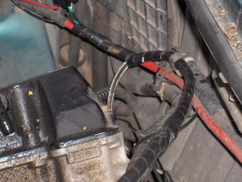

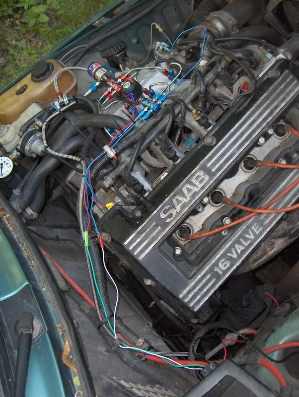

Sitten löysin huoltoautosta tollasta johtokourua ja vedin sitä noitten johtojen ympäri jotta ne pysyy nipussa..
Johdot nippareilla vähän kiinni ettei ne roiku jokapaikassa..
Tollasta valmiina..
Ton verran jäi johtoa vielä, siinä on kai ajateltu että toi plussa joudutaan hakemaan jostain kauempaa kun saabissa joutui..
