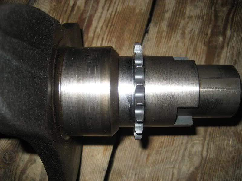

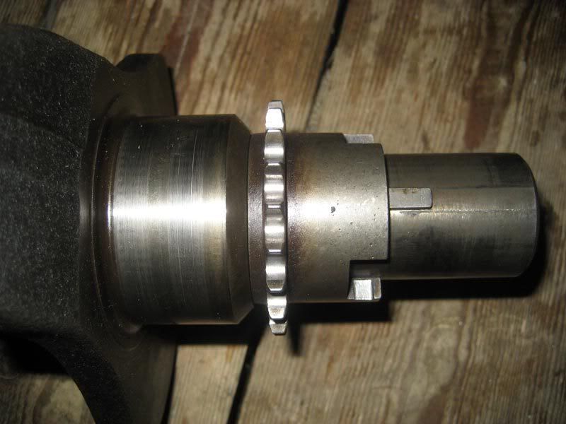

Lainataanpa tätä topikkia, kun omakin ongelma liittyy kampuroihin...
Itse ihmettelen T8:n kampuraa, jonka luulin sopivan T16:een. Hommasin PCS:ltä uudet jakopään osat ja sovitin alaratasta kampuraan ja eihän tuo oikein hvyältä näytä:
T8:n alaratas on lyhyempi, jolloin myös hihnapyörän saa pyörimään:

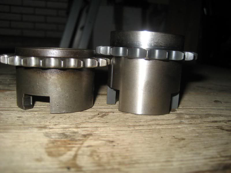

Tuossa vielä molemmat rattaat vierekkäin:
Minkähänlainen ratas tuohon T8-kampuraan pitäisi laittaa, että se toimisi T16:ssa? Vai pitääkö tuo heittää kuikkaan ja hommata T16-kampura..?

Eihän tuo ongelma johdu kampurasta vaan ihan siitä että 8v ja 16v jakopäät ovat erilaisia!
Jommassa kummassa oli 1 hammas vähemmän, yläratta(i/a)ssa vastaavasti 2 hammasta vähemmän. Luvut taisivat olla 19/38 ja 18/36. Nuo kun onnistuu sotkemaan niin jakoa ei sää pysymään kohdillaan kuin jatkuvasti muuttumalla nokkien ajoituksella :)
Mutta jos tuo isompi on T16 alaratas niin näyttää siltä että T16 siis vaatii pidemmän puolikuun? Vai eikö puolikuu ollut vain näkyvissä toisessa kuvassa. (Mielestäni oman koneeni kasasin T8 alakerralla ja i16 jakopäällä, sellaiset osat kuin sattui löytymään)

H1 ja H2 lohkossa on erilainen öljypumppu ja täksi erilainen kampuran pää, alaratas ja hihnapyörä.
Voit käyttää tuota H1 kampuraa H2 koneen jakopään kamojen kanssa, mutta sitten tuo kiila ei yletä hihnapyörää lukitsemaan, vaan se on sitten lukittu ainoastaan sillä pultilla. Näin tein 99:ssäni. Myöhemmin 99:iini tuli H2 lohko ja sitämyötä homma korjaantui.

Viestit: 6675
Jospa tuohon kuitenkin hommaisi oikean T16-kampuran, niin käy hihnapyöräkin paremmin paikalleen...

Eski, pitää varmistaa olihan noissa sun kuvissa 8v ja 16v alarattaat esillä?
Viestit: 6675
Jep, se matalampi on 8v ja korkeampi 16v ratas.

Eski kirjoitti:Jep, se matalampi on 8v ja korkeampi 16v ratas.
Kuten Passi tuossa jo hienovaraisesti vihjaili niin niitä 16v alarattaitakin on korkeaa ja matalaa, sait vain käsiisi juuri sen väärän!

Minä ymmärsin tämän niin, että T8-kampurassa ei kiila yletä hihnapyörään 16v alarattaan kanssa. PCS/Speedpartsilta ei löydy kuin tämä yhden mallinen alaratas 16 venaseen.

No ihan ite ristiinkasausta yrittäneenä niitä 16v rattaita on kahdenlaisia.. ;)
