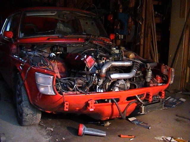

Noniin, mitäpä parempaa tekemistä sitä Saabistilla olisi, kuin viimeistellä IC:n asennus kahdeksan asteen pakkasessa lumisateessa. Pari fotoakin tuli räiskittyä todisteeksi.
Eli siitä imuilman esilämmittimen (pre-heater tuolla ylempänä topicissa) poistosta jäänyttä mutkapätkää ja joustoletkua käyttämällä saa ilmanoton askarreltua siten, että on IC:llekin tilaa. Osapuilleen näin:
Ilman IC:tä olevan T8:n putki suodatinkotelolta turbolle (tuosta "kumipömpeliltä" lähtevä hiukan lituskainen putki) mahtuu kyllä olemaan, vaikka vähän ahistaakin. Eli siis ei ole välttämätön hankinta IC-mallin putki tähän kohtaan, vaikka yo. linkissä näin opastetaan.
Vielä toinen kuva putkituksesta. Kuten huomaatte, niin turbolta IC:lle menevä paineputki on kotikutoinen viritelmä.
Vielä lähikuva turbon painepuolen putken kiinnityksestä:
Onnistuneen asennuksen päätteeksi minä ja uudet tyttöystäväni lähdimme baariin
No joo...sen verta vahvasti alkoi pukkaamaan lunta, että jätin suosiolla vielä jäähdytysjärjestelmän huuhtomisen, jäähdytysnesteiden ja tomaattiöljyjen vaihdon huomiselle. Kaikenlisäksi akku oli (yllättäen n. 3kk seisonnan jälkeen) aivan finaalissa, eli koeajo on vielä suorittamatta. Mutta eiköhän se huomenissa...

Viedään nyt tämäkin topikki "maaliin", eli onnistunut, tosin melko lyhyt koeajo on takana
Pikkuisen tuskainen oli satkun herääminen elämään n. 3kk:n seisonnasta, mutta kyllä se siitä läksi alun yskimisen ja sammuilun jälkeen...
Ei ihan putkeen mennyt tomaattiöljyjen vaihto, kun innostuksissani laskin peräöljyt pihalle...Hetken aikaa ihmettelin, että on prkl kyllä mustaa kuraa toi tomaattiöljy, eikä sitä tullut uloskaan kuin vajaa 1,5litraa. Siinä sitten rupesin asiaa pohtimaan, ja totesin erehdykseni...No, ei muuta kun Nikkilän Essolta hakemaan 80W90 Mobilin mineraalipohjaista lootaöljyä, joten tuli nyt sitten peräöljytkin vaihdettua. Eikä kyllä ollenkaan turha homma, oli meinaan semmosta siirappia vanhat litkut.
Niin, mutta siis hyvin pelasi satku IC:llä, peruspaineisiinkaan ei liene tarvetta koskea, ahtoi vanhoilla tankinpohjallisilla bensoilla punaisen rajalle. Itse asiassa pari kertaa n. 60km/h:n vauhdista kun tuuppasi kickdownille (2. vaihteelle), ampaisi ahdot punaisen puoliväliin, meno nyykähti sekunniksi (fuel cut??) ja sitten taas mentiin. Noh, eiköhän se siitä herkisty, kun suoritan huomisen työmatkasiirtymän (n. 85km) tuolla ja laitan tuoreet löpöt tankkiin.
