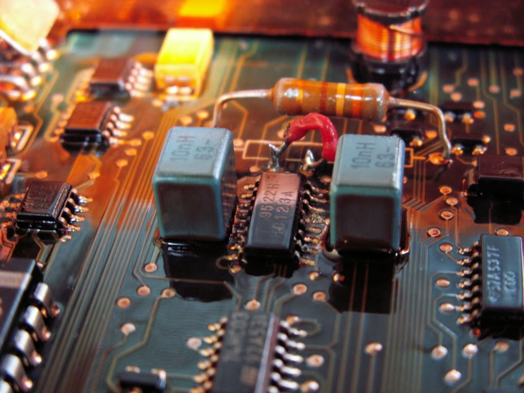

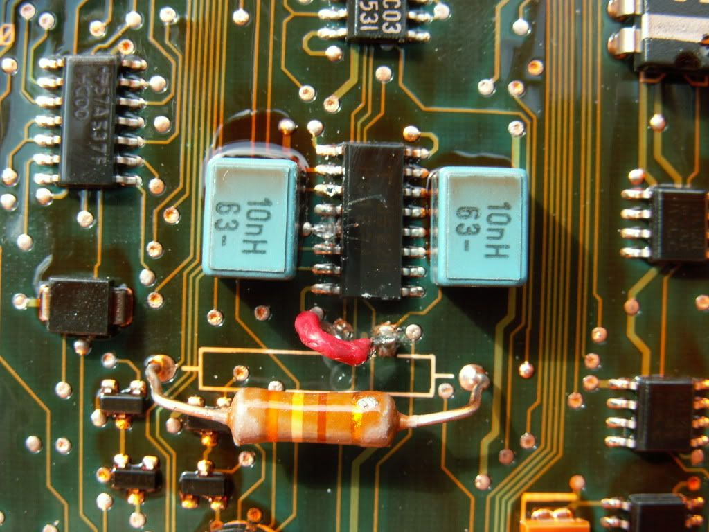

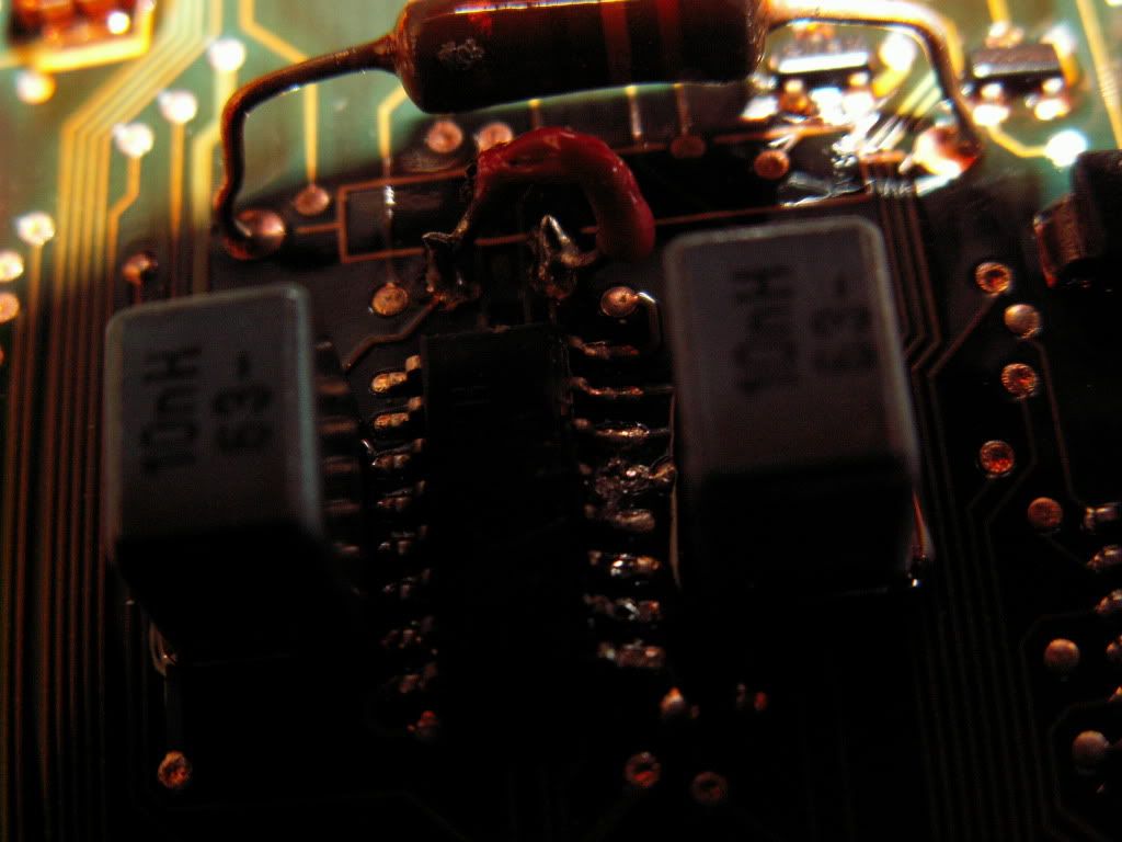

Nonii,boksi avattu ja kajottu, ja selvisikin,että tämä pikku koppakuoriainen olikin jalat maassa-tyyppiä..hakaneulalla oikaisin ja nyt kokeilemaan..
....ja mitä tästä hyödyimme?emme mitään, samat taudit. Vihreellä ei tapahdu mitään, sinisellä sirisee, ahdot siellä mittarin mukaan 0,5bar.
Ja kuvia koppakuoriaisesta;
http://i146.photobucket.com/albums/r271 ... CT3872.jpg
http://i146.photobucket.com/albums/r271 ... CT3873.jpg
http://i146.photobucket.com/albums/r271 ... CT3875.jpg
Eli osaako sanoa mitä nyt eteen, yrittämään ite tuota koppista irti piirilevystä?

Alkaa pelottaa että tämä on asianlaita..vesa67 kirjoitti:...on mahdollista että ECUsta on edellisen T5 mankkuvenan oikosululla FETti kärvähtänyt ja siksi laite on mykkä. Pieni sirinä kytkettäessä tuohon T5 mankkujohdon väärään pinniin johtuu siitä että ohjaussignaali tulee T5 mankkuvenalle kahdelle käämille kahden eri FETin kautta mutta käänteisarvoisena pulssisuhteena. Nyt vaan sitten se vääränpuoleinen FETti on enää ehjä ...

Ei niistä feteistä päälle päin näe kovin helposti onko ne saaneet kipeetä. Tai jos näkee niin tuho on yleensä suuremman virran takia laajempikin.
Sitten se issukan modauksesta: on tapahtunut niinkin että kun sitä jalkaa on nostettu ylös niin on onnistuttu tuhoamaan jalan alla oleva piirilevyn veto, revitty jalka pädeineen irti.

Ja tämä ei lie milläänlailla fiksattavissa?vesa67 kirjoitti:Ei niistä feteistä päälle päin näe kovin helposti onko ne saaneet kipeetä. Tai jos näkee niin tuho on yleensä suuremman virran takia laajempikin.

Kyllä se pädi on paikallaan vielä, jalka on katkaistu siis eikä nostettu ylös.
Fettien vaihto taitaa olla seuraava järkevä operaatio, ei niistä tosiaan päälle näe onko ehjiä vai ei.
Vai millaiselta se nyt näyttää, tarkkaa kuvaa? Sen ylihypynki voisi varmistaa yleismittarilla että varmasti on pädien välillä kontaktia.
