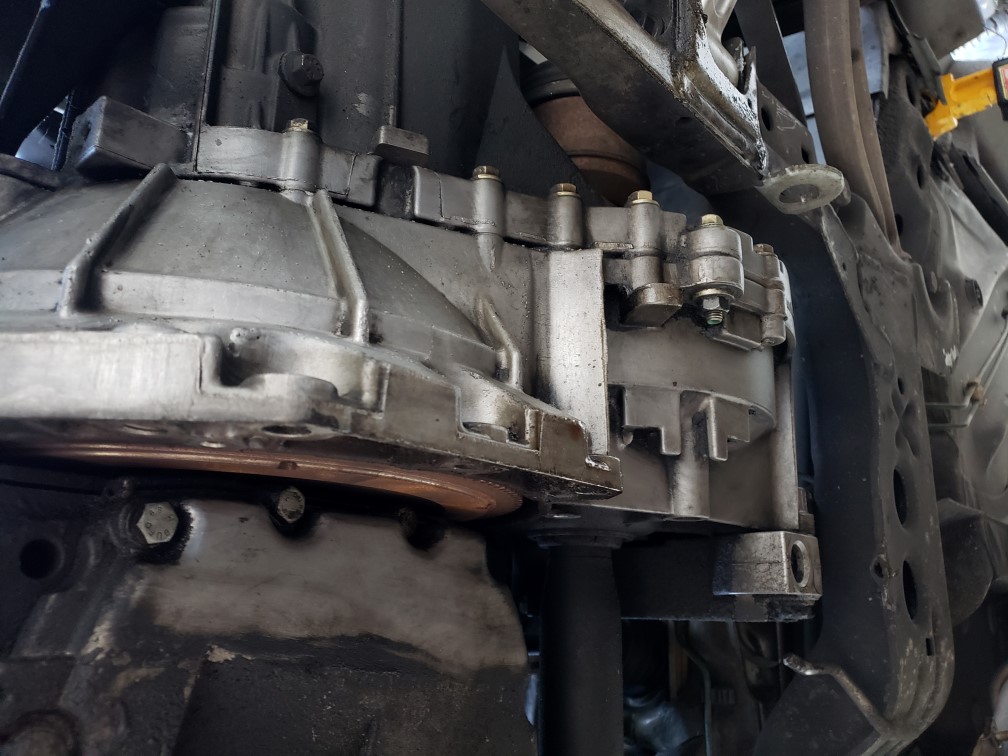

Jäsen 2986
9000CD23T
Viestit: 7847
Re: Nopeat kysymykset
Kuvan vasemmassa yläreunassa näkyy laipallinen 13mm kantilla varustettu pultin kanta.
Onko tuo jonkin sortin tulppa,ihmettelin eilen pultin päässä olevia öljytippoja.
Kyseessä og kolkin vaihteisto
