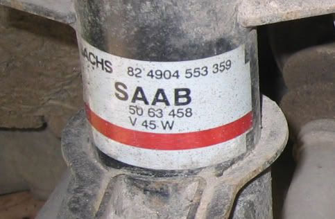

Osaisiko joku sanoa, onko tämä iskari alkuperäinen, vai uusittu?

9-5/2,3LPT kirjoitti:Kuva
Ei varmaankaan ole uusittu ihan äskettäin: genuinesaabin systeemi kertoo, että tuo on korvattu iskarilla 5063466 jossain vaiheessa, ilmeisesti jo ennen vuotta 2004 eli jos olisi äskettäin vaihdettu, niin olisi varmaan tuo uudempi koodikin.
