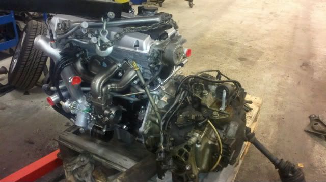

Miksi 130K ajetun 2.3T:n turbo pitäisi vaihtaa? Siinähän on Mitsun TD04, joka harvemmin hajoaa.
PCS:llä on asennettu Aeron koneita vanhempien 2-litraistenkin tilalle ja mitään isompia ongelmia ei ole esiintynyt. Ohessa kuva PCS:n hallista tältä aamulta:

Eski kirjoitti:Miksi 130K ajetun 2.3T:n turbo pitäisi vaihtaa? Siinähän on Mitsun TD04, joka harvemmin hajoaa.
Allekirjoittaneen airosta oli sekä kone, että turbo vaihdettu 66tkm kohdalla. Koneen rikkoutuessa voi turbokin saada kipeää, metallisilppua öljykanavien tai pakosarjan kautta yms...
