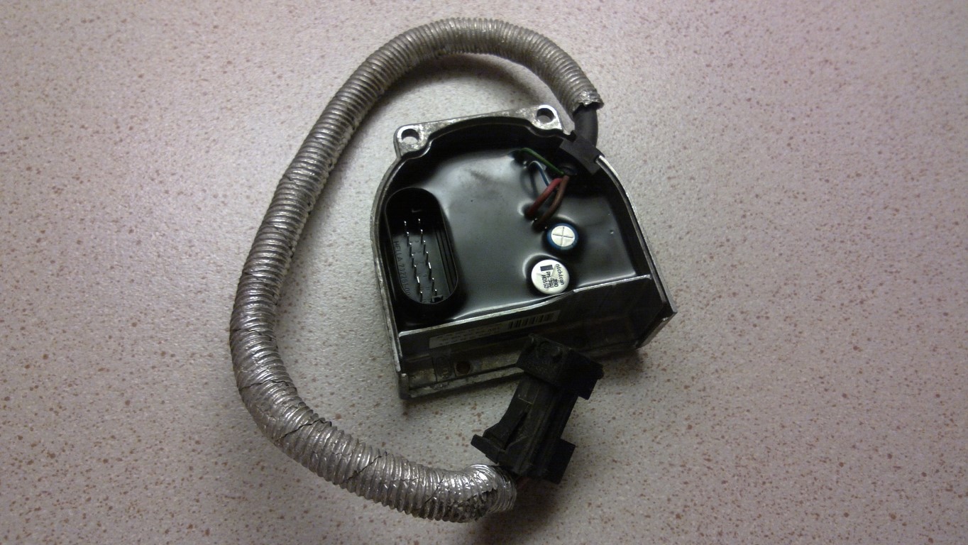

Tommonen on se alkuperäinen ohjain: http://www.hiekkalaatikko.org/saab/eber.jpg
Vähän skeptinen olen että Sercapilla onnistuisi väyläohjatun testaus/korjaus mutta mielellään seisoisin korjattuna jos toisin on?
Tuosta minun yksilöstä on polttoilmapuhaltimen ohjaus rikki että sikäli ei välttämättä edes iso vika.

jmaatta kirjoitti:Tommonen on se alkuperäinen ohjain: http://www.hiekkalaatikko.org/saab/eber.jpg
Se puhallinvika on ollut yleinen ja nimenomaan ohjainlaitepuolella. Varmaan olis helppo korjata (juotos tms) mutta mites tuon sulatetun massan saa pois?

Enimmät varmaan varovasti mattoveitsellä tms. ja loput sitten esim. Dremelin harjaterällä? Semmoista kumimaista massaahan tuo on.

Kysymys kuuluu myös miten ja mistä saat uuden vastaavan massan komponenttien päälle korjauksen jälkeen? Massan käytölle lienee hyvä syy. Yksi mahdollinen syy on EX-suojaus, tuo laite kun on suoraan tekemisissä polttoaineen kanssa. Massan pois jättäminen tai vääränlaisen massan käyttäminen voisi pahimmassa tapauksessa aiheuttaa auton palamaan syttymisen.
EX-massauksia elektroniikalle tekee muutama firma Suomessa, se on sitten eri asia miten kiinnostuneita ovat massailemaan TI-miesten palikoita.

AZP kirjoitti:Kysymys kuuluu myös miten ja mistä saat uuden vastaavan massan komponenttien päälle korjauksen jälkeen? Massan käytölle lienee hyvä syy. Yksi mahdollinen syy on EX-suojaus, tuo laite kun on suoraan tekemisissä polttoaineen kanssa. Massan pois jättäminen tai vääränlaisen massan käyttäminen voisi pahimmassa tapauksessa aiheuttaa auton palamaan syttymisen.
Käviskö valuhartsi, jota käytetään esim. kaapeli jatkoksiin?
