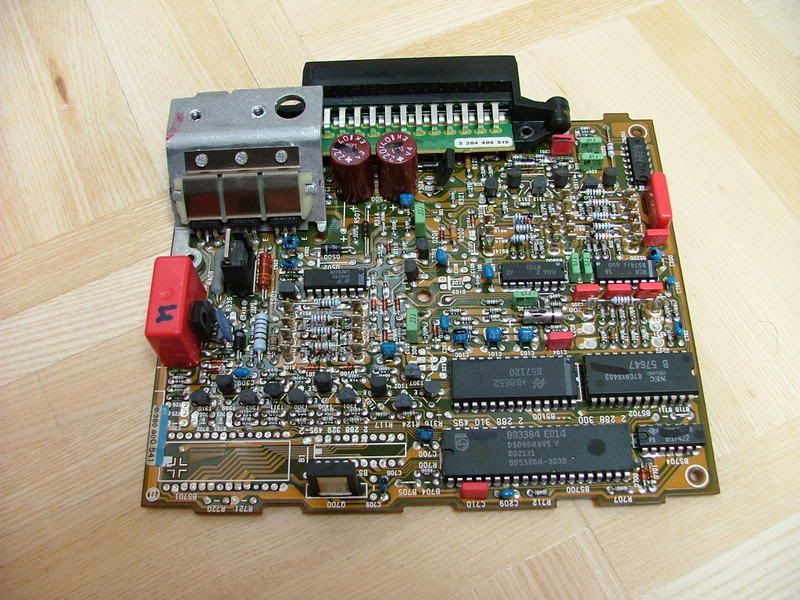

Selvä.
http://i5.photobucket.com/albums/y180/7 ... CF1870.jpg
Osaisitko sanoa mikä noista on se lastu?
PS. Unohdin mainita, että tuossa autossa on myös ilmamassamittari, joka mittaa koneelle menevän ilman määrää ja näin ollen vaikuttaa myös bensan syöttöön. :roll:

Viesti Kirjoittaja Japso »
Mikäs tuon ilmamassamittarin osanumero on?
http://img178.imageshack.us/img178/8913/dscf1870zo6.jpg
Edit: eli tuo ympäröity EI ole se oikea piiri.

Tuopa on mielenkiintoista, että tuossa 541:ssä ei ole piiri kannassa kuten minulla 540:ssa:
http://www.hut.fi/u/jus/saab/9000/LH/LH22_540.jpg

Onko tuo ympyröity piiri varmasti EPROM:i?
Ainakin löysin seuraavanlaista netistä:
Naapuripiiri (28pin):
B57120 Eprom 27C64 DIL28 http://www.kfz-technik-krull.de/epromliste.html
Ympyröity (24pin):
B57647 = 8253
Toisesta (pidemmästä) numerosta en saa selvää :(
Toki voin olla myös väärässä :)
Mielenkiintoista kyllä, myös JUS:in boxissa on tuo sama B57120-piiri...

Nappe kirjoitti:Onko tuo ympyröity piiri varmasti EPROM:i?
Ympyröity (24pin):
B57647 = 8253
Taijatpa muuten olla ihan oikeassa :oops:

Nappe kirjoitti: Ympyröity (24pin):
B57647 = 8253
Tuo pidempi numerosarja on: 8709X8403

Viesti Kirjoittaja Nappe »
Eipä näköjään ole siitä pidemmästä numerosarjasta mitään iloa kun google ei sillä mitään löydä :?
Mielenkiintoinen tapaus tu -541, äkkiä katsomalla arvaisinn että kyseisessä purkissa ei olis varsinaista lastua, vaan kartat olis suoraan prossussa tai sen apumuistissa, esim. B57120 Eprom piirissä.
