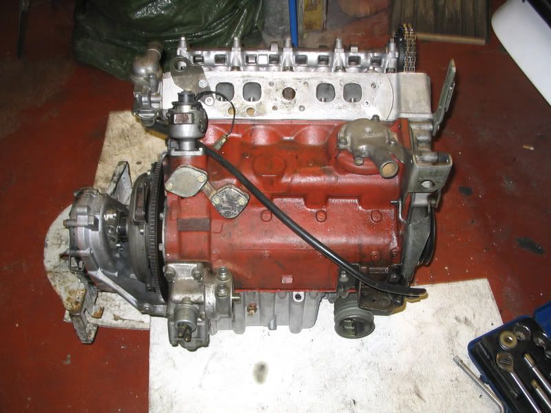

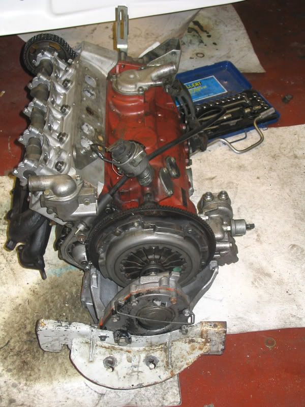

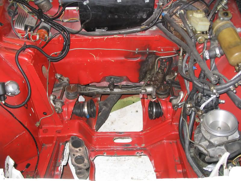

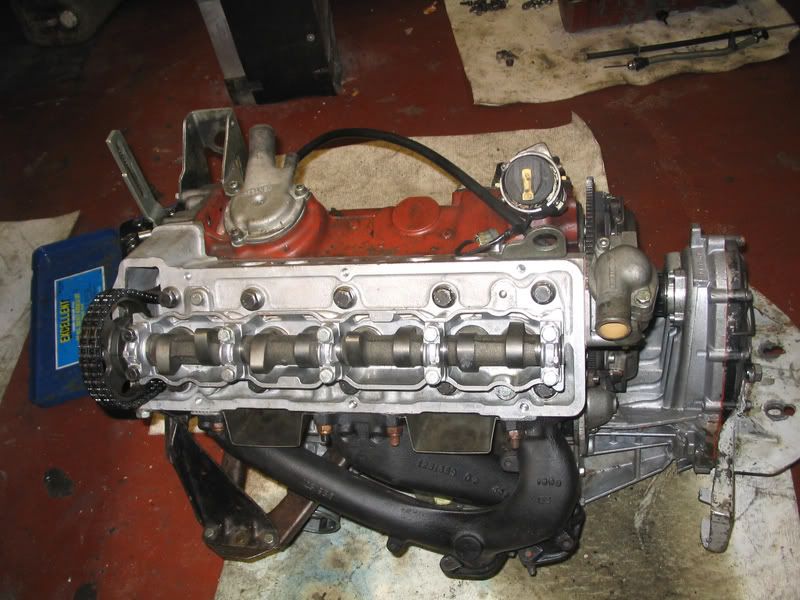

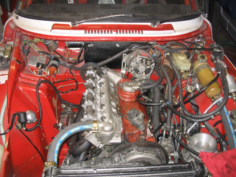

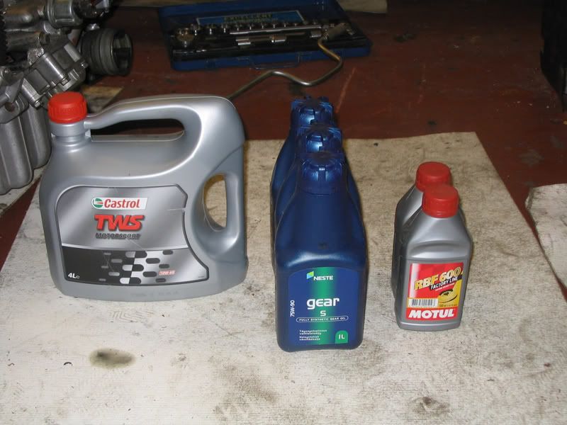

Vihdoinkin saimme koneen paikalleen, aivan valmiiksi emme sitä kerenneet tehdä jotta savut olisimme siitä ottaneet mutta imusarja laitetaan kiinni ensi kerralla ja öljyt sisään niin josko sitten, ohessa viimeisintä kuvasatoa.
Onko kellään tietoa pitääkö uusi nokka jotenkin "sisäänajaa"???
http://www.saab99rallye.net
V-M
Viestit: 3149
Viesti Kirjoittaja V-M »
Mites tuo 2:n imu kanavan oik alareuna reuna näyttää oudon näköiseltä? Erimuotoinen kuin muut? Syystä vaiko vahingosta?
Nokalle mieluusti grafiitti voitelua (ei ylemäärin vaan sellainen nätti kalvo nokan ympäri) ja se kaukalo täyteen öljyä ennen pyörittelyja. Eikös nokan mukana tullut ohjeita? Ainakin R-koneistamon nokan mukana tuli ohjeet?

Kannen tekijällä on ilmeisesti ollut syynsä tuohon erimuotoisuuteen, kantta emme ole itse tehneet vaan sen on tehnyt Mauri Virtanen Erikoismoottorista.
Täytyy olla yhteydessä GT-Motorsiin joka nokkamme on tehnyt ja kysyä ohjeet tuohon nokan "sisäänajoon".
Edit: Tarkemman tarkastelun jälkeen imusarjan kolot on samanmuotoisia, kuva hieman hämää tuossa.

Onko teidän autoon luokiteltu ohjaustehostin,itsellä ei ollut A-ryhmän EMSissä ainakaan ,vaan Turboon tuli lisäluokituksena sellainen.
Viestit: 25219
mikä tuo valkoinen pelti laatikon kopan päässä on?
ja konehuoneessa se "iso" pistoke eli harmaa näyttää vanhan ajan pistorasialta.

itselläni ralli 99Turbossani on etummainen korvake tehty paksusta alumiinista ja tulee kiinni 3:lla kumityynyllä palkkiin.Laatikko on itselläni Ola Strömbergin käsialaa.
Kysyin samaa juttua historicrallyclubin tekniikkaryhmältä ja vastaus oli että ohjaustehostin saa olla käytössä tai sen voi poistaa.
Etukorvakehan se on, meillä on kaksi etukiinnikettä tuossa autossa, pysyy kone hieman paremmin paikallaan. Musta pistoke on lohkolämmitin ja harmaaseen tulee lisävalopatterin johto.

Gt Motorsin ohje oli se että runsaasti öljyä asennusvaiheessa kaikkiin kitkapintoihin, koska tyhjäkäynnillä voitelu on hieman huonoa, ensimmäiset 10 minuuttia on kuulemma ne kriittisimmät joissa vauriot tapahtuu. Toinen neuvo on upottaa akseli vuorokaudeksi öljyyn jotta se "imee" itseensä öljyä mutta Saabissa akseli on hyvin näkysällä joten runsas öljynkäyttö auttanee.

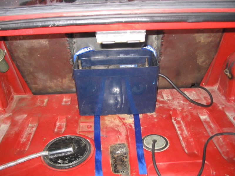

"Gentleman, Start your engines!" eli se toimii sittenkin, pitihän sitä nyt kokeilla toimiiko se, toimihan se, nokan sisäänajo ja kannen loppukiristys on tarkoitus tehdä viikonloppuna. Ohessa myös uusi akkukotelo ja tulipelti joka kylläkin hieman on vielä vaiheessa. Helpottaa kummasti kun vehkeet toimii.
