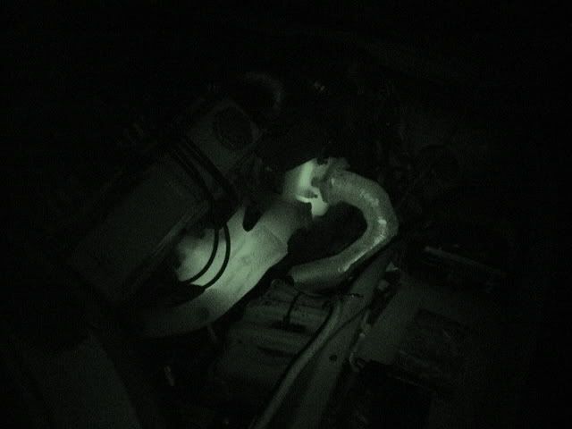

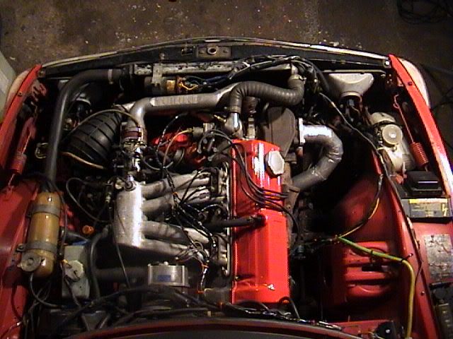

tänään illalla sain siistittyä konehuoneen, jotta voi nostaa konepellin paikalleen.
peräkonttiin täytyy kasata se kangaslevy, akun suojapleksi, vahvistin ja 10" suppari.
nyt kun vänkärin penkki on vielä irti niin ajattelin laittaa äänieriste mattoa pakoputken tunnelin kohdalle, takapenkin alle ja tulipeltiin, jos tuota mattoa sattuu varastosta löytymään..
pari kuvaa:

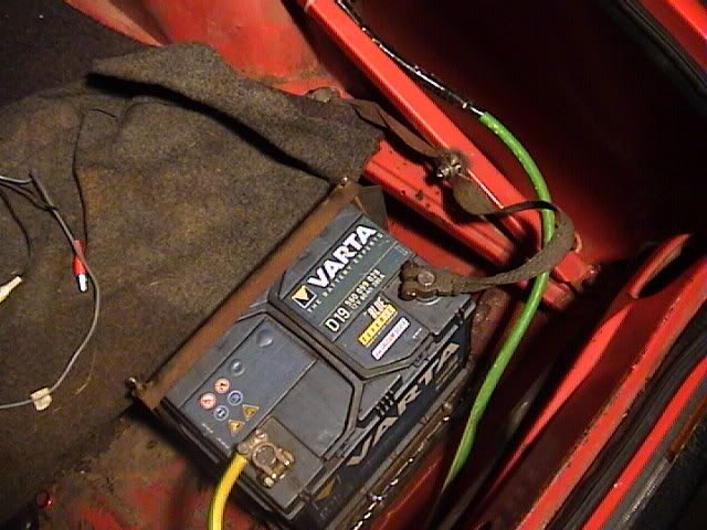

homma etenee pikkuhiljaa.. värkkäsin akkutelineelle suojapellin ja äänieristettäkin tuli laiteltua.

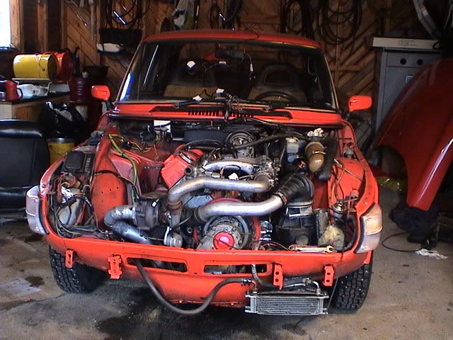

nyt on pitävä ylävesiletku paikallaan.
selvittelin mystistä öljyvuotoa..luulin että öljy tulee lohkon bensapumpun lätkän tiivisteen välistä, ja kokeilin useita tiivisteitä turhaan.
näillä näkymin öljy pursuaa virranjakajan O-renkaan välistä, jonka tässä illalla hiljattain vaihtelin.
huomenna täytyy säätää sytytys ja ajella pari lenkkiä jospa se vuoto vaikka loppuisi sillä O-renkaan vaihdolla, vanha oli kyllä melko huonossa kunnossa.
lisäksi huomasin että vauhtipyörän hammaskehä on n.0,5mm sivussa yhdestä kohtaa.. kun vauhtipyörää katsoo sivusta suojakopan ollessa irti niin huomaa heiton.
yritin koputella vasaralla hammaskehää, muttei liikkunut mihinkään..
vaan ei tuosta kuulemma haittaa ole.

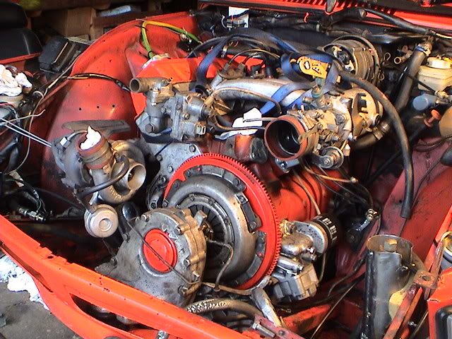

eipä loppunut öljyn tulo vieläkään.. purin keulapalan, kytkimen, ahtoputket, määränjakajan ja vauhtipyörän irti, kiristelin moottorin päätylevyn pultit ja pesin moottoritilan.
näyttäisi että öljypumpun o-renkaat valskaavat.

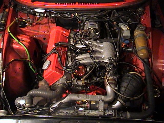

nyt on moottori nipussa ja pelleissä:
huomenissa kasaan loput keulasta.

Mertmi
Viestit: 10591
Viesti Kirjoittaja Mertmi »
Miten tuo vauhtipyörä näytti maalatulta? Kai kytkimen vastapinta on kirkkaalla teräksellä? :)
# 1771 - Mikko Mertanen
gls
Viestit: 1990
Viesti Kirjoittaja gls »
Mertmi kirjoitti:Miten tuo vauhtipyörä näytti maalatulta? Kai kytkimen vastapinta on kirkkaalla teräksellä? :)
kas kun huomasit.. :) isä sen idean joskus heitti..
on tuosta hyötyäkin, pyörällä on helpompi säätää syttö kun on punainen tausta ja mustat ajoitusmerkit.. :wink:
kytkinlevyn alueen jätin toki kirkkaaksi.

nyt se on ulkona.
positiivinen yllätys oli vaihdelaatikko, tosi napakan tuntoinen ja vaihteet pysyvät hyvin päällä pakki mukaanlukien. rättinivelen vaihto toi vielä lisää napakkuutta vaihtotuntumaan.
nyt enään pakoputki kunnolla kiinni, pissapojan letkut kiinni, etupuskuri maalaukseen ja turbo-merkit paikalleen.. kevään myötä autoon tulee varmaankin vielä turbon henkselipenkkisarja.. :wink:
käytin siis koneen irti ja vaihdoin siihen:
-öljypumppu ja pumpun tiivisteet
-perästefa
-vaihdelaatikko
-vauhtipyörä
-vaihteensiirtimen rättinivel
-hukkaportin tangon nivel korjattu
-pissapojan säiliö
-vetarin tripodi
-vaihteistöljy (10W-30 mineraali)
-moottoriöljy (Mobil super S)
-öljynsuodatin
-vetarin maljojen rasvat
ja loppuun yks foto:
