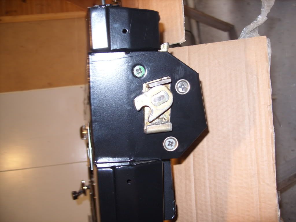

-Nyt on tuo iskarin kiinnitys taka-akseliin korjattu ja loput irtoromut valmiita hiekkapuhallukseen.

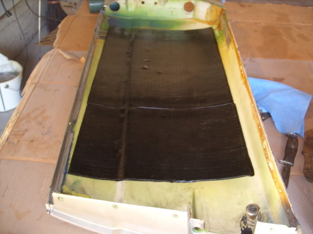

-Rungosta olen kriittisimpiä paikkoja, kuten takakontin pohjaa vaimentanut vaimennusmatolla.

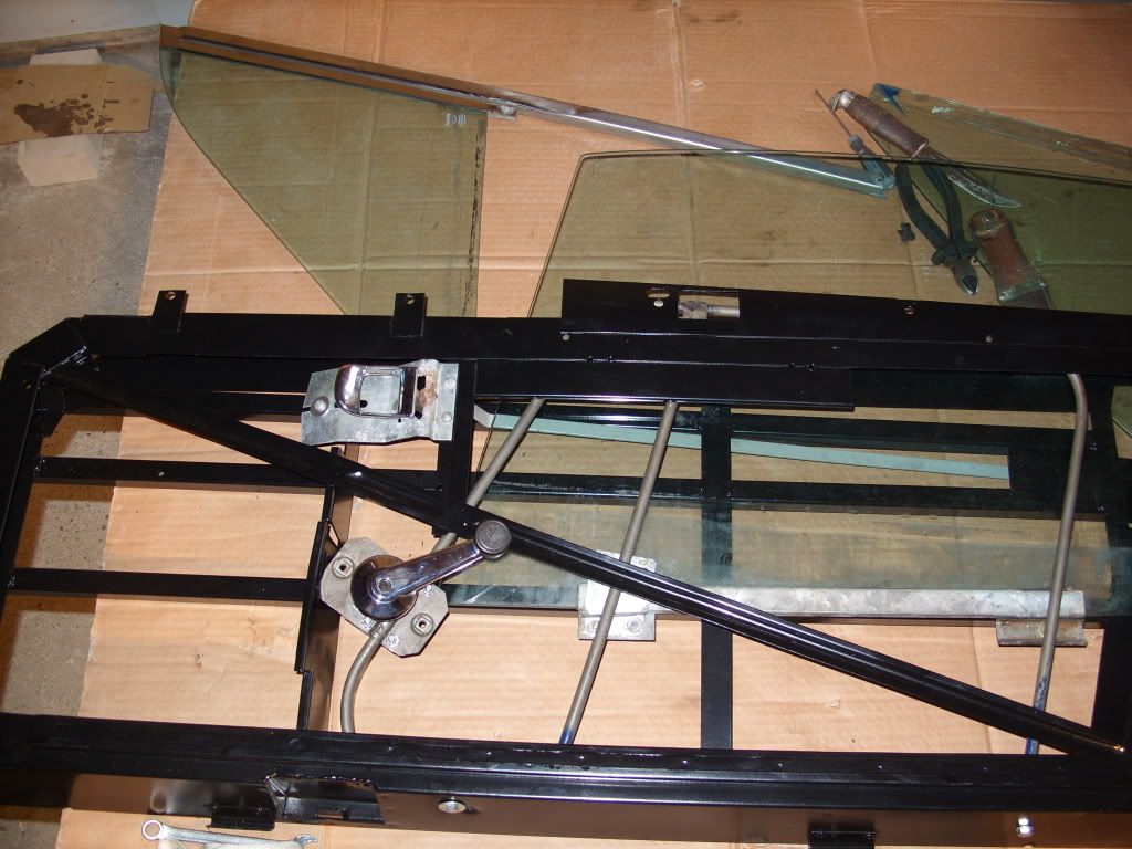

-Ovet on kasattu. Kuoria en vaan vielä laittanut, kun niitä täytyy sisäpinnaltaan vaimentaa.

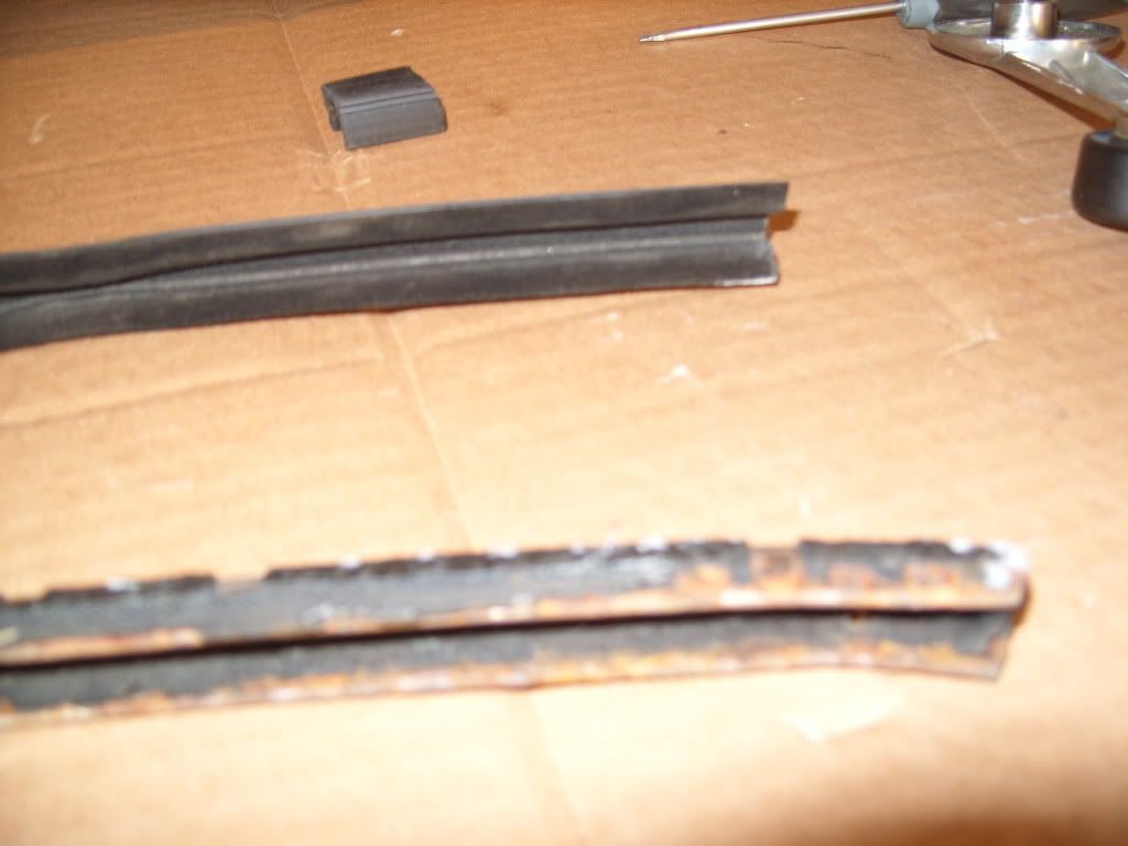

Tiivistenauhaa sen "ruodon" tilalle revin tuosta varaosa-autosta.
http://i187.photobucket.com/albums/x109 ... 851281.jpg

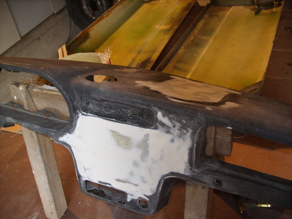

-Kojelaudan pakkeloinnit/hionnat sain päätökseen:
http://i187.photobucket.com/albums/x109 ... 851291.jpg

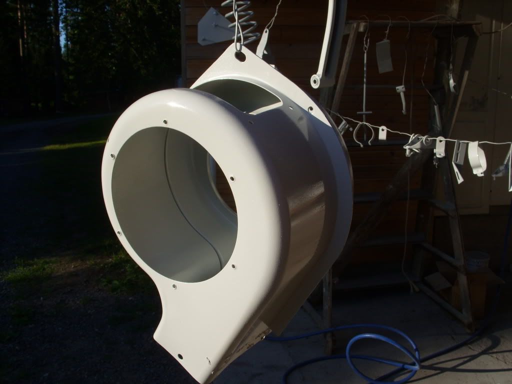

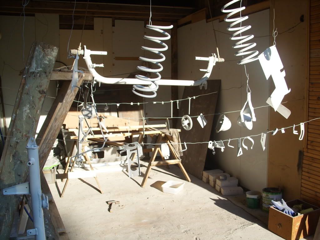

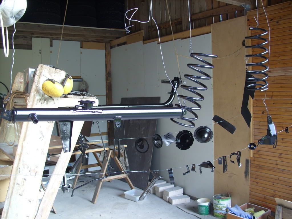

No nyt on taas sonett renkaillaan. Oulun jauhemaalaus on lopettanut toimintansa, niin tuli maalattua itse nuo osat, kun ne sai hiekkapuhalluksesta. Samalla tuli tutuksi tuo epoksimaali:
http://i187.photobucket.com/albums/x109 ... 851294.jpg
http://i187.photobucket.com/albums/x109 ... 851295.jpg
55 maalattavaa kohdetta, mukana serkun prätkän osia. :) Tämän jälkeen vielä mattamusta päälle:
http://i187.photobucket.com/albums/x109 ... 851302.jpg
Sitten tuli tuo takapää kasattua:
http://i187.photobucket.com/albums/x109 ... 851312.jpg
Jousilautaset meni väärille puolille ensin ja tämän seurauksena ei vänkärin puolella pätkästy jousi tahtonut pysyä paikoillaan.. :oops:

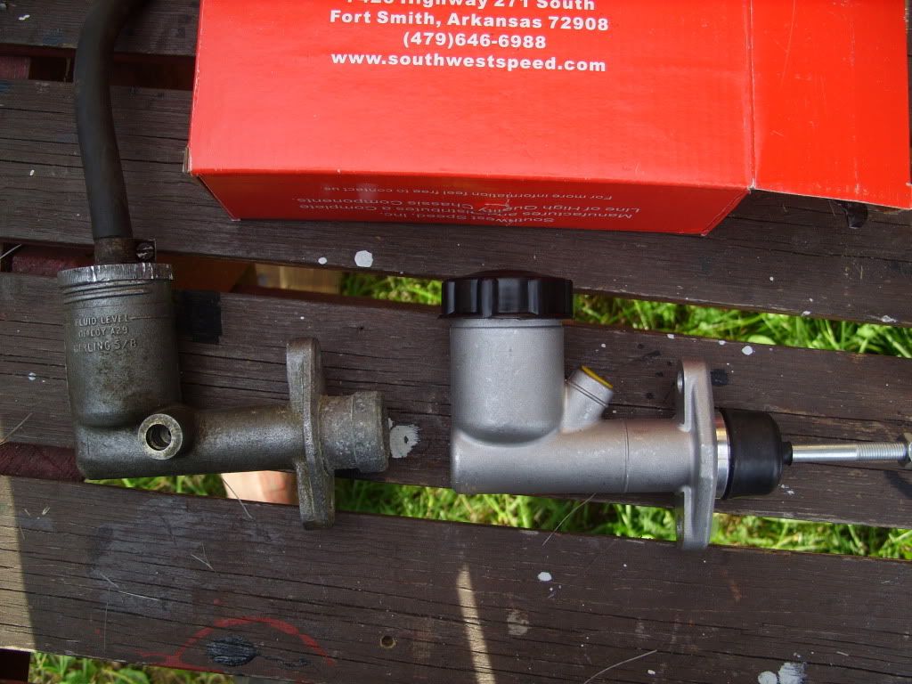

Kytkimen pääsylinterin tilasin ebay:stä ja se saapuikin perjantaina:
http://i187.photobucket.com/albums/x109 ... 851307.jpg
Eli sylinteri ei ole samanlainen kuin kuupassa( paitsi käsittääkseni 67-68 vuosimalleissa, kun korjaamokäsikirjassakin oli kuva tuollaisesta sylinteristä). Tuohon pitää vielä suunnitella tuo lähtö nestesäiliölle.

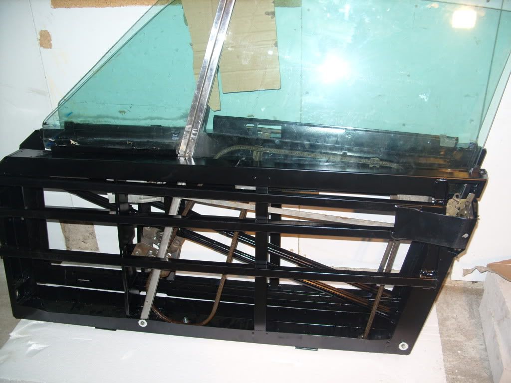

Lopuksi tuli vielä vaimennettua nuo ovien kuoret:
http://i187.photobucket.com/albums/x109 ... 851319.jpg

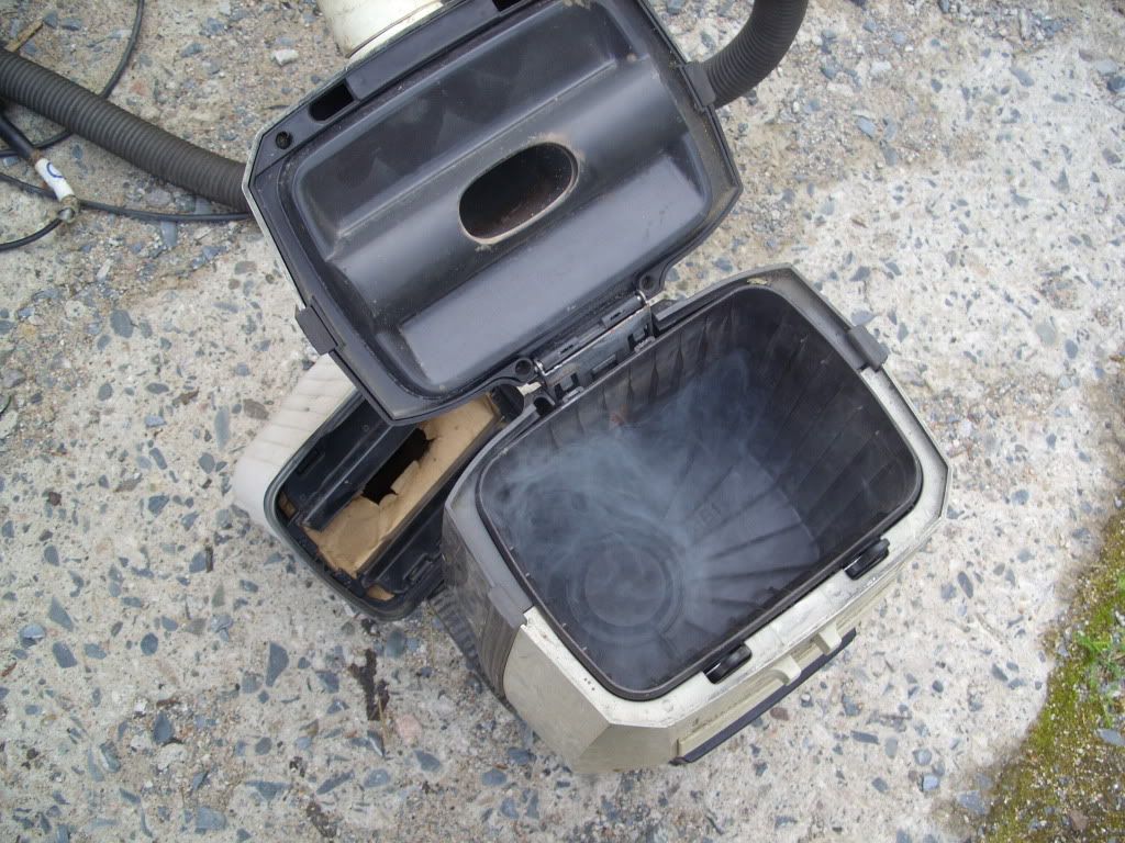

20 vuotta uskollisesti palvellut imuri antautu, kun imuroin sonetin lattiaa :lol: :
http://i187.photobucket.com/albums/x109 ... 851308.jpg
Haju oli aika hirveä..

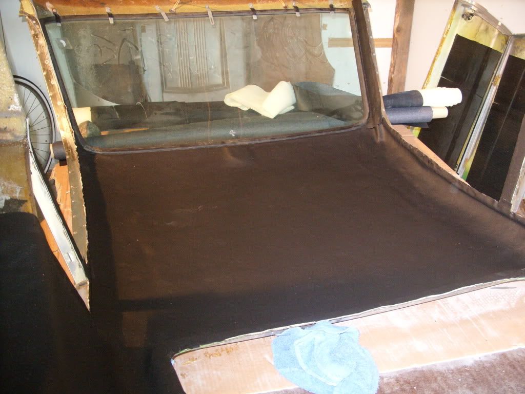

No niin, nyt on tullut harjoiteltua verhoiluhommiakin sen verran, että kattoon on liimattu n. 3mm pehmuste ja päälle musta keinonahka:
http://i187.photobucket.com/albums/x109 ... 851353.jpg
Eihän se ihan täydellinen ole, mutta kelpaa minulle. Muut verhoiluhommat (lukuun ottamatta lattiamattoja) teetän sitten aikanaan ammattilaisella.

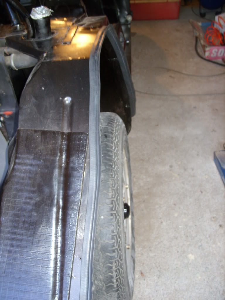

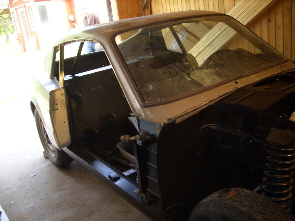

Ennen korin nostamista takaisin tuli vielä korin ja pohjalevyn väliselle osuudelle laittaa pohjalevyyn tiivisteet. Tuollaista:
http://i187.photobucket.com/albums/x109 ... 851355.jpg

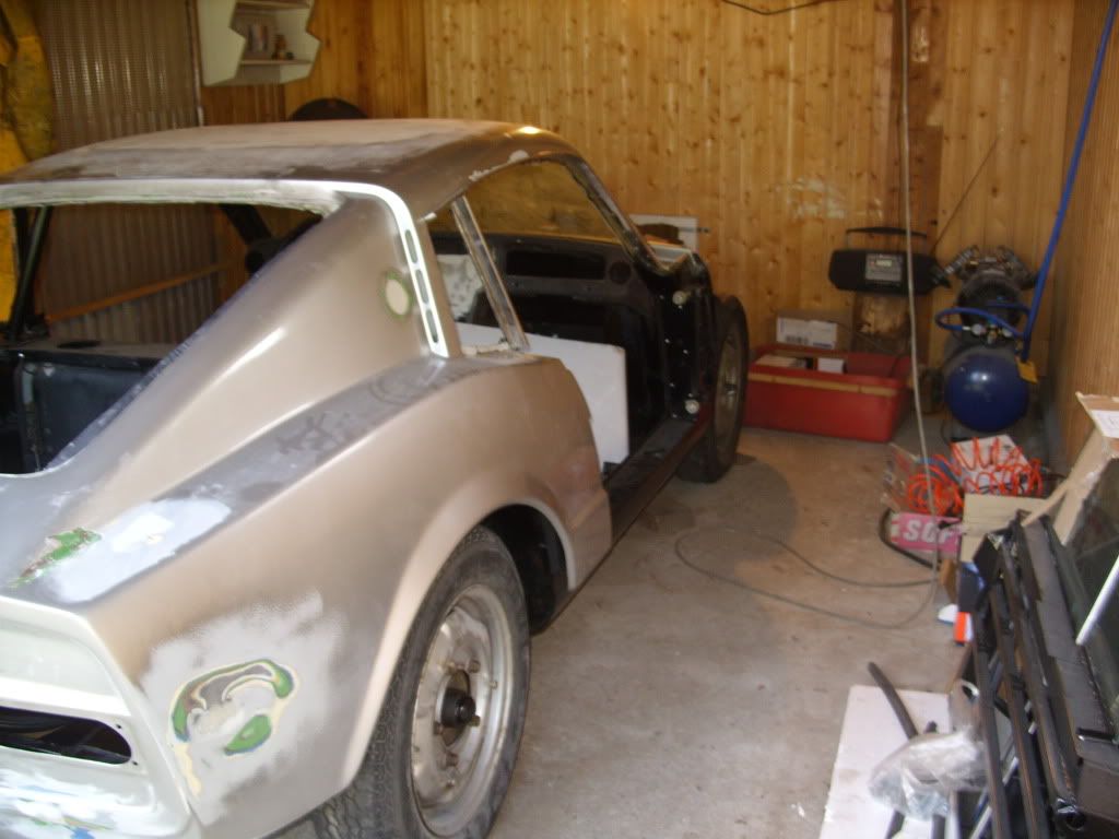

Ja nyt tuo projekti alkaa taas muistuttaa hieman enemmän autoa:
http://i187.photobucket.com/albums/x109 ... 851365.jpg
http://i187.photobucket.com/albums/x109 ... 851360.jpg
http://i187.photobucket.com/albums/x109 ... 851356.jpg

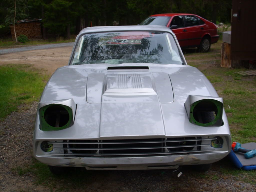

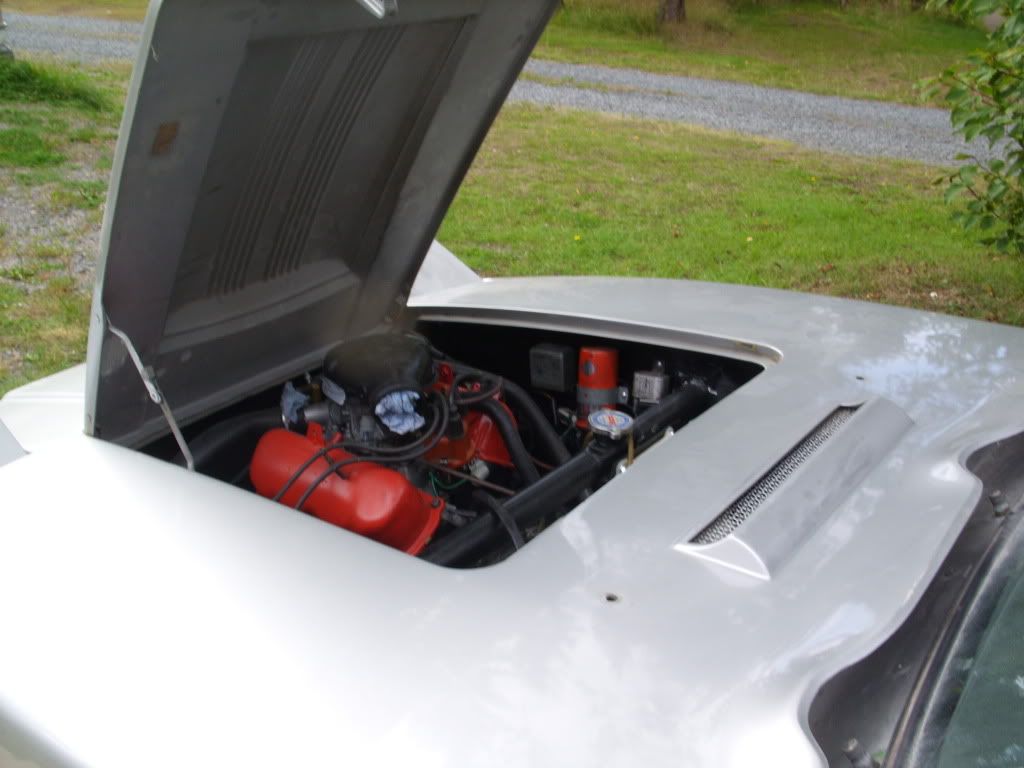

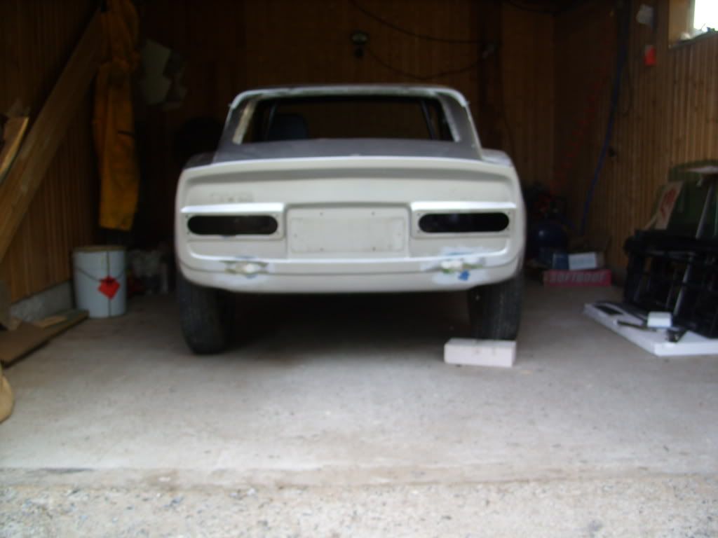

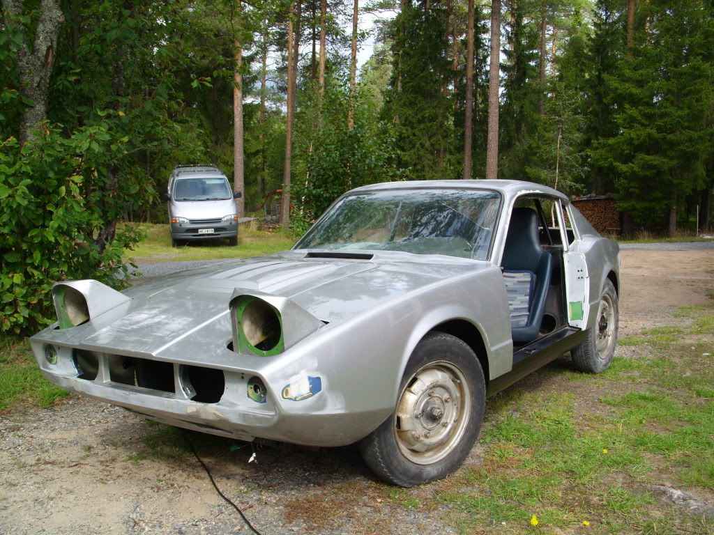

Tänään kokeiltiin tuota keulapalasta paikoilleen:
http://i187.photobucket.com/albums/x109 ... 851374.jpg
http://i187.photobucket.com/albums/x109 ... 851378.jpg
Havaintoja:
-volvon putsarikotelo mahtui olemaan kaasarin päällä huoltoluukun ollessa kiinni (Jes!Jes!)
-flippikeulan teko taitaa jäädä, kun tuo keulapala menee niin tiiviisti tuohon. Lisäksi autoa pitäisi purkaa turhan paljon, jotta keulan voisi kääntää auki

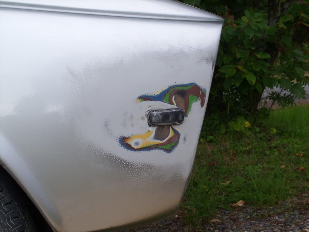

Äärivaloiksi (tai vilkuiksi) tulee joillekin saabisteille ehkä tutut vilkut:
http://i187.photobucket.com/albums/x109 ... 851368.jpg
Dremelillä oli kätevä leikata reiät noille vilkuille sekä perään että keulaan.

Keula menee ilmeisesti ihan nätisti paikalleen, jos ei ole noita isopuskurisen puskurirautoja?
9-3 Cabriolet SE -00
#621
veijostin
Viestit: 529
Paikkakunta: Oulu/Ii
Re: Lasikuitupulkka
tsaarela kirjoitti:Keula menee ilmeisesti ihan nätisti paikalleen, jos ei ole noita isopuskurisen puskurirautoja?
Kyllä menee. Onhan tuossa vielä sekin että jos ei tuota flippikeulaa ala väsäämään, niin saa helpommin ainakin ne sisälokarit sinne väliin sopimaan (kyllä ne varmaan siellä ois hyvä olla :roll: ).

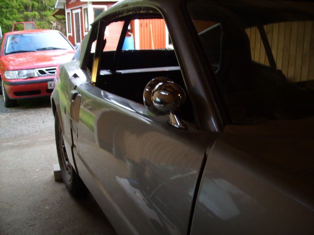

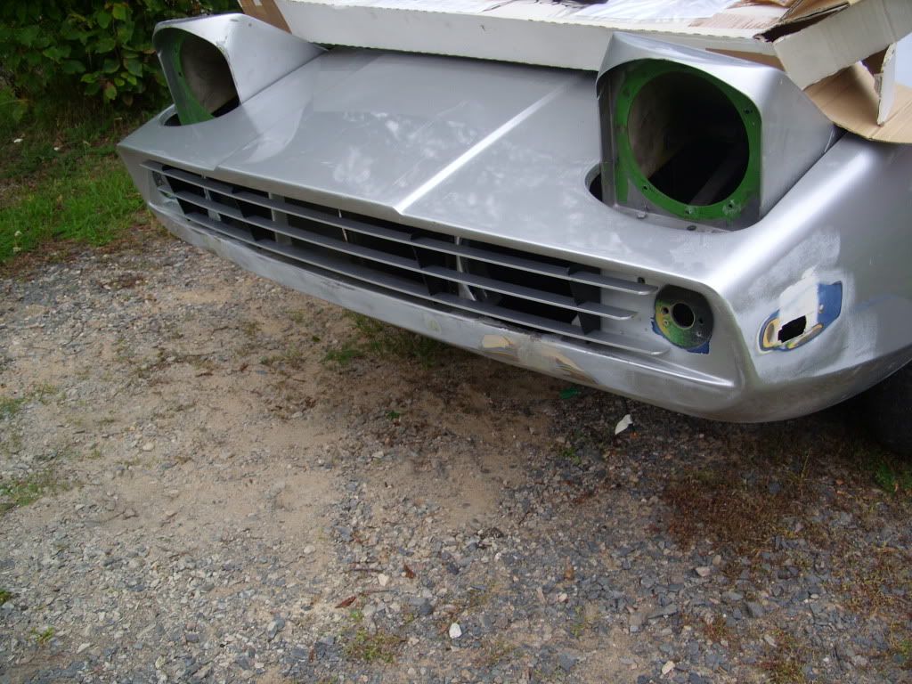

Porasin kiinnitysreiät uudelle maskille ja koitin sitä paikalleen:
http://i187.photobucket.com/albums/x109 ... 851380.jpg
http://i187.photobucket.com/albums/x109 ... 851382.jpg

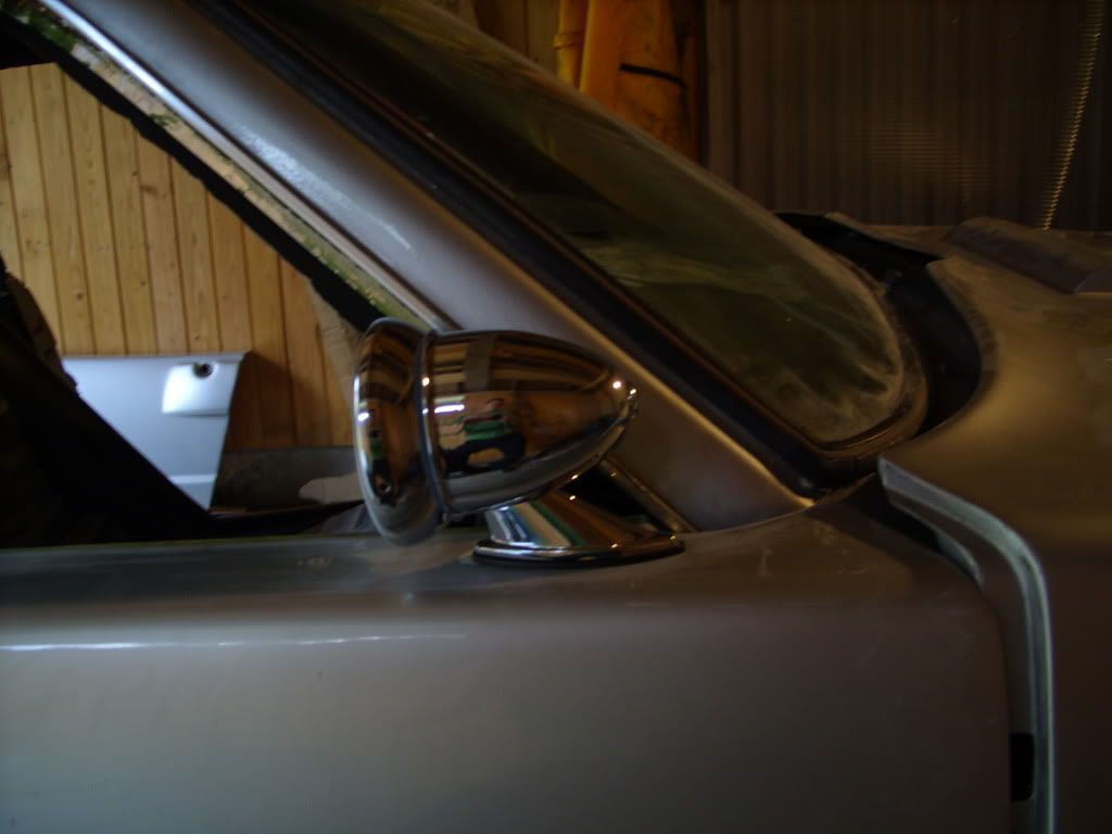

Asensin myös uudet peilit ovien kuoriin:
http://i187.photobucket.com/albums/x109 ... 851389.jpg
http://i187.photobucket.com/albums/x109 ... 851388.jpg
Noissa kuvissa on tuo pelkkä oven kuori ilmastointiteipillä korissa malliksi, että sai peilin oikeaan asentoon. Ovia en ole saanut kasattua loppuun asti, kun pitäisi löytää tiivistettä tuon sivuikkunan ja oven väliin. Samanlaista kuin kuupassa.

Oon vissiin jo kysynytkin, mutta olitko mistä nuo bullettipeilit hommannut? Oliko sulla tuossa alkuperäiset 74-mallin peilit aiemmin?
