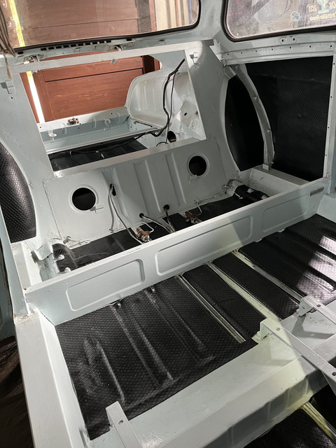

Siistiltä näyttää! Saako kysyä mitä on tuo eriste jota käytät?

Irtonainen eriste ei estä peltiä soimasta, laita vaan eristemattoa kiinni sinne takapenkin alla olevaan peltiinkin nyt kun pelti on kätevästi esillä ja tarjolla.
Kuvan osat 35 ja 36 on samaa (bitumi)mattoa kuin muutkin eristeet. 39 ja 40, mitkä Veenelkussa on kovalevyä, on peltiä. 8O

Oikeassa olet ”aero”! Nyt alkaa äänieristys olla valmis! Vielä pitää pohdiskella tuota moottoritilan seinän eristyksen toteutusta? Luulen äänieristyksen pohjaksi tätä käyttämääni bitumimattoa ja sitten sen päälle tämä alkuperäinen ns. ”Palolevy” , mutta hiukan modernisoituna. Tuossa alkuperäisessä palosuojana on ollut lasivilla, mutta minä aion sen tilalle laittaa 10mm palolevyn ja kiinnitän sen paikoilleeen alkuperäisillä muovikilpseillä.
”Vehkasalo” kyseli käyttämästäni bitumimatosta. Olen hankkinut sen Motonetin hyllystä 11,90e/ levy. Kokonaisuudessaan tähän tarvitaan 10 levyä.
”Mikko_h” laittoi nuo eristys kuvat näkyviin. Ajattelin laittaa kovalevyt kumimattojen alle kuten V4-nelkussakin, en peltilevyjä, mitkä taitaa sinne oikeasti kuulua?

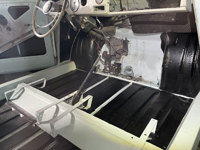

Ei maltti pitänyt, vaan pitipä jo kokeilla maistiaisiksi, miltä tämä sitten tulee näyttämään? :lol: Siinä on vasen takasivupahvi näkyvillä ja nuo uustuotantoa olevat kumimatot. Mattojen alle tulee kovalevy äänieristeen päälle. Mattoja pitää vielä leikata hiukan, että ne istuvat paikoilleen.

Kyllä tähän kelpaa nyt matot viritellä paikalleen! :D
