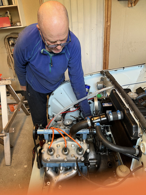

Kyllä todellakin oli hieno tunne, kun kone käynnistettiin! :wink: Kone starttasi heti kyllä hyvin nöyrästi. Käynnistyksen jälkeen kyllä tosiasia pukkasi heti itsensä esille? Kun aikanaan moottori kasattiin, niin meillä oli mielestämme hienossa kunnossa oleva kansi, mutta niin ei nyt tainnut olla? Samoin olimme toivoneet löytävämme massatiivisteen kannelle, vaan emme löytäneet? Kone kasattiin ”peltitiivisteellä”ohjeiden mukaisesti toimien tiivisteen käsittelyssä.
Nyt kun kone käynnistyi hyvin ja saatiin sytyskin hienosti kohdilleen, huomattiin tiivisteen vuotavan? Siis kannen tiiviste on vaihdettava ja kansi käytetään uudelleen koneistamolla. Sitten kasataan uudelleen ja uskomme kaverini Arton kanssa, että homma tulee priimakuntoon! Nyt ainakin kone kävi oikein sievästi ja tuntuu toimivan hyvin.
Seuraavaksi kasailen auton sisustuksen uudelleen paikalleen ja kun saamme uuden tiivisteen kannelle niin päästään uudelleen moottorin käsittelyyn. Sitten on seuraavana jarrujen kunnon tarkastelu ja tarvittaessa uudelleen kengitys?

Sain viime viikolla tahtarin kannen koneistamolta. Hyvä siitä tuli, 0,25 piti enimmillään tasata. Nyt kansi on paikallaan ja moottori käy oikein kauniisti.
Siitä huolimatta Riston oppivuodet 2-tahtarin kanssa jatkuvat!?! :lol: Kun tuo kone saatiin kauniisti käymään, ajateltiin vielä tarkistaa kytkimen kunto ja säätäminen? No siitähän säätämistä nyt riittää? Kytkimeen laitettiin jo ensikasauksen yhteydessä uusi kytkinvaijeri, että säätövarat varmasti riittävät. Toisin kävi! 8O Säätövarat eivät riittäneet. Seuraus on valmis! Ei muuta kuin kone pois ja kytkin esille. Uusi asetelma ja levy hankintaan. :P No , sehän lienee helppo nakki? Katin kontit, mutta lopulta saatiin Ruotsista asetelma ja Saksasta uusi levy, jollain lailla säälliseen hintaan! Nyt niitä sitten odotellaan, jospa ne tällä viikolla tulisivat?
