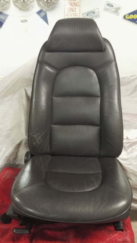

Heti kun saa sisustan pestyä ja siistittyä tulee muutoksia suunnitelmiin :lol: vastaan käveli nahkaiset etupenkit, neljä ovisen rungoilla tosin, mutta päätin ne kuitenkin ostaa ja siirtää nahat näihin omiin runkoihin. Nyt pitää keksiä miten takapenkkiin saisi myös nahat...

Nyt on etupenkit haettu, ovat kyllä siistissä kunnossa.
Pitää vaan siirtää nahat niistä noihin kippaaviin runkoihin.
Samalla voi tarkistaa toppausten yms kunnon että saa priimat penkit.
Takapenkiksi on tulossa farkkufemman takapenkki jonka nahan väri on hyvin lähelle samaa tumman harmaa kuin noiden etupenkkien.
