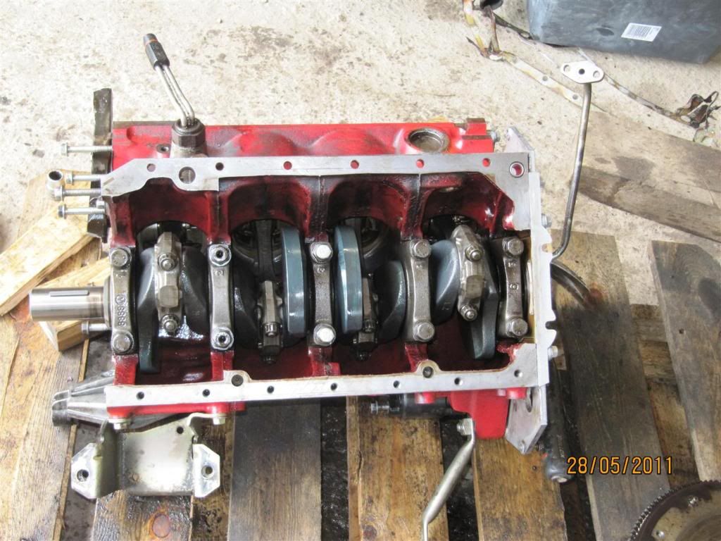

Noniin autoa on purettu oikein urakalla. 2.1 koneen kannen sain tänään hiomolta ja hyvältä näyttää. Osienluovuttaja on saatu purettua siten että sähköt enää on irroteltavaa. Lisäksi luvutus auton lohko on nostettu irti vaihteistosta, kun toiseen vaihteistoon tarkoitus vaihtaa se. Myös turbon lohkosta kannen tiputin pois ja totesin joitain jälkiä sylinterissä 8O otettiin siinä sitten mäntä kokonaan pois kyseisestä sylinteristä ja toinen terveestä ja vähän vertailtiin. Lopputuloksena oli toteamus että kone on seisonut jossainvaiheessa siten että vettä on ollut sylinterissä :arrow: menee jonkinlainen syöpymisraja sylinterissä. Tilanteen todettuamme ja hetken tutkittuamme totesimme, että eipä tuo ole näyttänyt vaikuttavan toimintaan mitenkään. Sylinterissä ei tunnu syöpymän kohta mitenkään, mutta näkyy kyllä ilkeästi. Hoidetaan hoonaamalla ja kasataan samoilla osilla takaisin. Kiertokangen laakerit oli kuin uudet samaten laakerikaulat oli myös kulumattomat. Tiivisteet tilasin pcs:ltä ja orkkista kaikki jotka sai. Tulevat sitten joskus. Alkaa siis olla purkuhommat tehtynä ja seuraavaksi sitten saisi aloittaa kasailua. Kuviakin seuraa kunhan tässä ehdin, mutta nyt saunaan ensin. :mrgreen:
Noniin tuolla on jotain kuvia tältä päivältä.
http://s182.photobucket.com/albums/x262 ... a%20kansi/

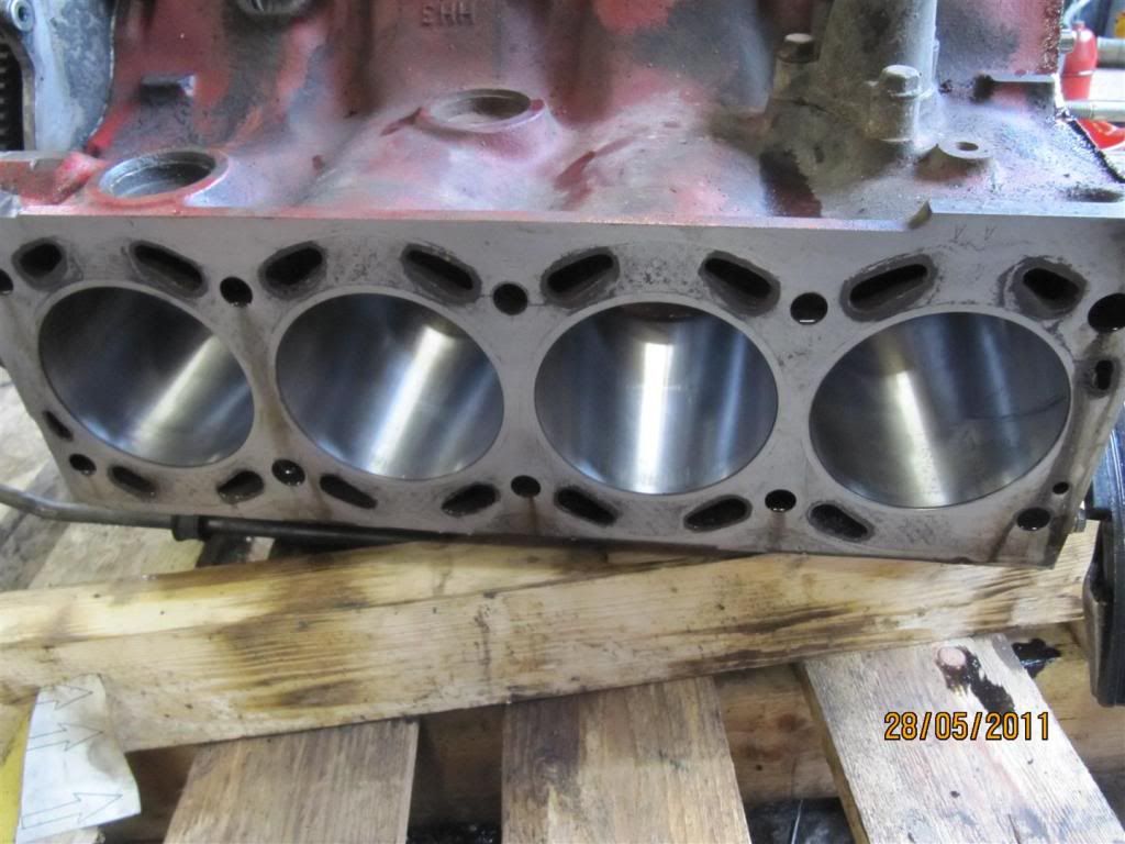

Tiivisteitä odotellessa sylinterit on hoonattu ja osia putsailtu. Nyt jakopäätä suunnittelen kasalla, mutta pysähdyin miettimään kannattaako sinne laittaa scantech osia? Jakoketjun varmaan laitan mutta miten mahtaa kiristimet ja ohjurit olla onko ne kunnollisia? Kun ei kiinnostaisi uudelleen heti aukaista. Vesipumppu menee vaihtoon ainakin myös. Männänrenkaitakin katselin, mutta totesin että taitaa olla turhaa, kun alle 2mm on renkaiden päät toisistaan sylinterissä. Juuri sisäänajettu kone muutenkin kun 200tkm tuli kasaan vasta äsken. 8)
Mutta päivän/illan aikana heitän muutaman kuvan.
http://i182.photobucket.com/albums/x262 ... 5Large.jpg
http://i182.photobucket.com/albums/x262 ... 8Large.jpg
http://i182.photobucket.com/albums/x262 ... 9Large.jpg
