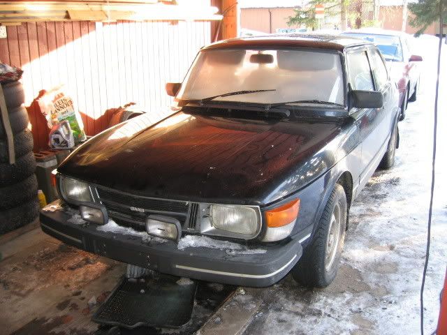

Lähtökohtana on tosiaan kilvetön mustan värinen 2-ovinen 99. Ruostetta löytyy mukavasti, mutta toisen puolen autosta sain jo paikattu. Toinenkin puoli on aloitettu, joten valmistunee kori töiltä parin viikon sisään.
Hain myös etelä-suomesta 900 2.1 16v saabin, josta tarkoituksena olisi nyppäistä tekniikka ja alusta jarruineen tuohon 99:n. Näin saan uudemman jaon ja käppärin takarenkaille. Tehoa tulee se 140hv, jonka uskoisin liikuttavan tuota koppaa aika näppärästi. Tässä 900:ssa oli myös iskarit hyvässä kunnossa, joten ajettavuutta haetaan 99:n madallusjousilla eteen ja taakse rälläkkäsarjalla.
Moottorinohjauksen vaihdan MS:n, niin saadaan revittyä se pari heppaa vielä irti ilman kattia.
Tavoitteena saada ajokuntoon ja radalle ennen syksyä. Kiinnostaisi kummasti käydä Kemoralla kokeilemassa, kummalla saa paremman ajan (saab 9000 2.0T vs. kireä 99 :lol: )
Tässä vielä kuva tuosta rumiluksesta:
Täältä löytyy vähän lisää kuvia. Lisäilen näitä kun saan kameran takaisin.

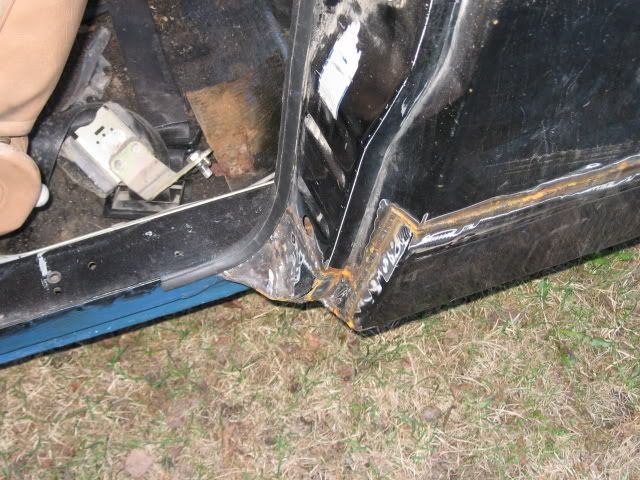

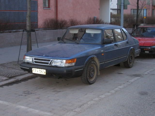

Tässä on tekniikan luovuttajasta kuva. Ei ollut mitenkään pahassa kunnossa, etteikö siitä olisi saanut pienellä vaivalla vielä leimalle. Noh tuli jo alotettua tuo 99:n hitsaus, ettei viitti enää luovuttaa.

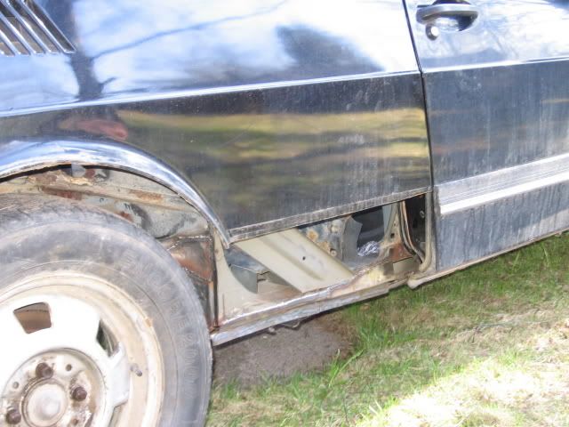

Tässä kuva jo paikatusta puolesta.
Ja tässä puuttuu enää muutama paikka pyöräkotelosta ja etu helmasta.

Hitsaukset ovat valmiit, mutta vie vaan liikaa aikaa nuo volvo projektit. Näyttäis siltä, että tämä auto siirretään säilöön ja tilalle haetaan säilöstä se 900 2.1. Pitää nyt vain saada tuo 242 volvo valmiiksi ja tuohon käyttis 9000:n pitäisi vielä tehdä vetoakseli jumppa.
