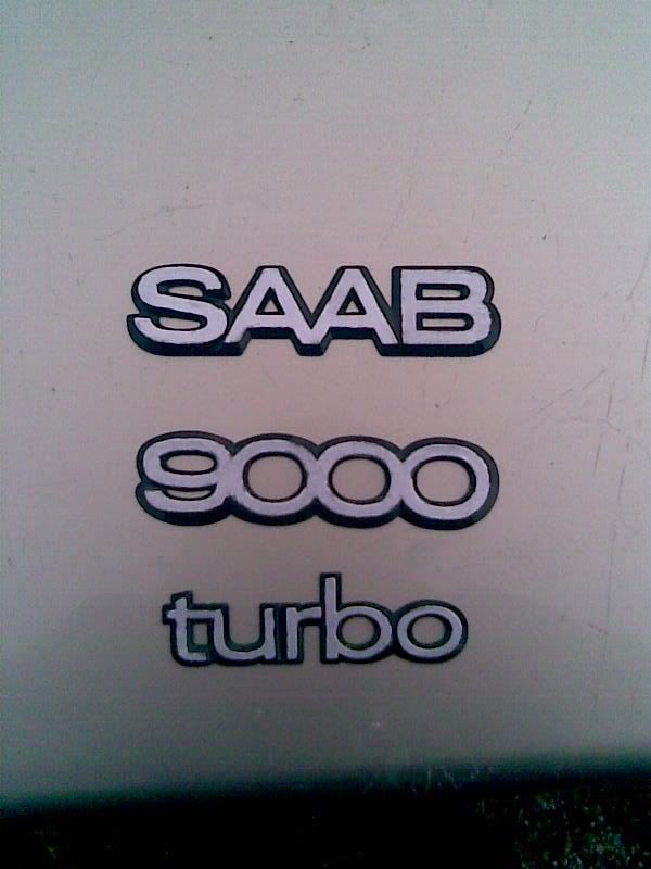

Sen verran jopa sain viikonloppuna aikaiseksi, että revin "9000" ja "turbo"-merkit perästä irti, ja maalasin rapistuneet mustat alueet takaisin mustiksi. Etujarrun sain myös auki, ja aikalailla menetetty kalu taitaa jarrusatula olla. No, ei se mitään, uutta tulemaan vaan.

Vähän on ehtinyt vähänlaisesti tapahtumaan, lähinnä perän merkit ehosteltu kokonaan, vielä odottaisi keulan Saab-merkki emalointikäsittelyä.

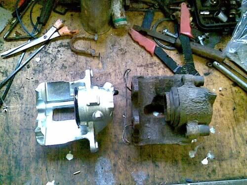

No, osat tulivat ja melkeinpä samaa kyytiä menivätkin. Etujarrupalat kyllä oli ihan sopivat, mutta jarrusatula ei ollut oikein alkuunkaan oikea. Tilasin mielestäni ihan oikean satulan biltemalta, mutta nähtävästi olin väärässä. Nyt jos joku osaisi auttaa, että minkä satulan minä tilasin, ja mikä minun mahdollisesti OLISI pitänyt tilata, tässä kuvaa siitä väärästä ja entisestä satulasta:

Tume34 kirjoitti:minkä satulan minä tilasin, ja mikä minun mahdollisesti OLISI pitänyt tilata
Arvaus:
Olisi pitänyt tilata etujarrusatulat Saab 9000 90-98
66-5008 vasen
66-5009 oikea
Tilasit etujarrusatulat Saab 9000 86 - 89
66-5028 vasen
66-5029 oikea

Hmmhmm no, pitänee laittaa satulaa bilteemalle takaisin ja pyytää vaihdossa oikeat satulat. Kiitän vinkistä, oma saabi kun on -89 niin kai sitä automaattisesti luuli että sen vuosimallin satula tuohon kuuluisi.
