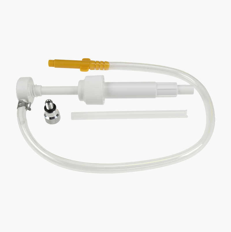

Edessä pystyi valuttamaan uudet nesteet pyöränkotelossa suppiloon, josta letku etuperän täyttöreikään. Takana ei siihen oikein tilaa ollut, joten otin käyttöön vanhan kunnon perämoottorin peräöljypumpun mallia Biltema:
Onneks tuota ei joutunut edessä käyttämään sen vajaan kolmen litran kanssa, vajaan litran pumppaaminen auton alla maaten riitti ihan hyvin. Ja onneksi tämä oli notkeaa ATF:ää eikä mitään 80W90 viskositeettihirmua.
