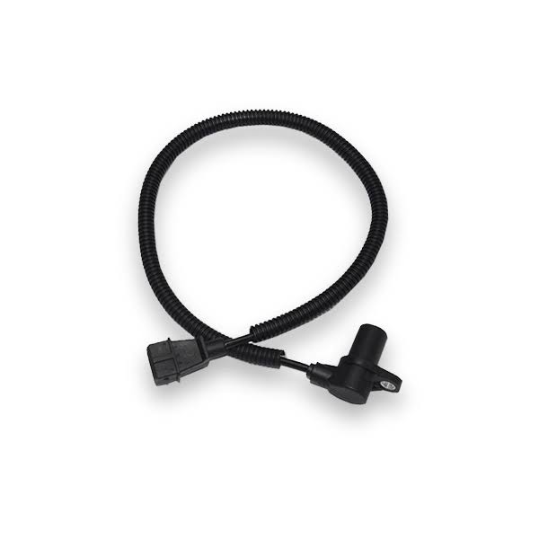

Tein huoltoa ja remppaa Og 9-3:n (Trionic 7) ja kylläpä tympäisee, kun olisi muuten jo liikenteessä, mutta kampiakselin asentoanturi oli väärä. Rekkarilla antaa tämän Gm yleismallin (ilmeisesti tuokin passaa, kun vaan selvittää johtojärjestyksen ja vaihtaa vanhan liittimen tuon uuden tilalle).
https://encrypted-tbn0.gstatic.com/imag ... o&usqp=CAc
Koska en halua alkaa "ranettamaan", niin pitäisi saada jostainpäin Oulua tämä alkuperäisen tyylinen anturi, mutta toistaiseksi on google tuottanut huonosti tulosta. Kenelläkään apuja?

jus kirjoitti:
To Joulu 16, 2021 17:42
Mikähän tuo olisi:
https://m.motonet.fi/fi/tuote/109621?aj ... malli=2002
Luulen, että tuo voisi olla oikea. Pitää huomenna katsoa, kun palautan tuon Gm:n Motonetiin. Vähän joutuu taskunpohjia kaivamaan vielä lisäksi, mutta jospa se korjaisi tämän ärsytyksen kun pääsee omalla autolla pois pajalta.
