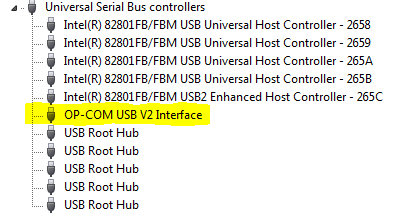

Moi,
Vaatiiko tuo op-com käyttöönotto jotain kikkoja vai onko minun yksilöni vain rikki jo syntyessään? Punainen valo vain palaa vehkeessä ja ohjelmisto ilmoittaa, että "connectivity failed" tms. Ajuri kyllä tuntuisi asentuvan ok.

Viesti Kirjoittaja jmaatta »
Tutki Windowsin laitehallinnasta asentuiko ajurit oikein.

jmaatta kirjoitti:Tutki Windowsin laitehallinnasta asentuiko ajurit oikein.
kyllä tuo ajuri näkyisi oikein asentuneen. Onko tuo normaalia, että laitteessa palaa koko ajan punainen valo?
