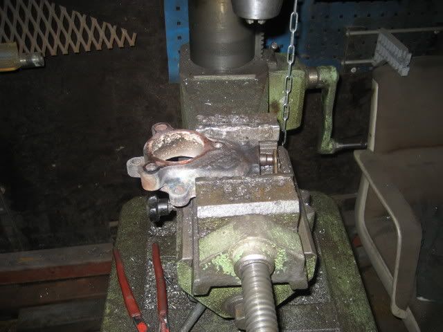

Operaatio ryssämutkan poisto osa 3: downpipen asennus

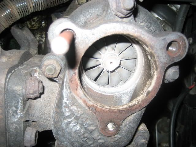

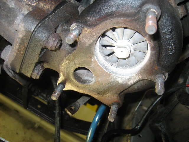

Ryssämutkan poisto alkoi avaamalla pinnapultit ja yksi tietenkin katkesi ahtimeen sopivasti ja toisesta meni kierteet...
Eipä muuta kuin ahtimen pääty irti, onneksi nämä mutterit aukesivat hyvin pillillä lämmittämällä.
Näin saatiin katkennut pultti poistettua. Tilalle tulikin sitten 10mm kierteet.

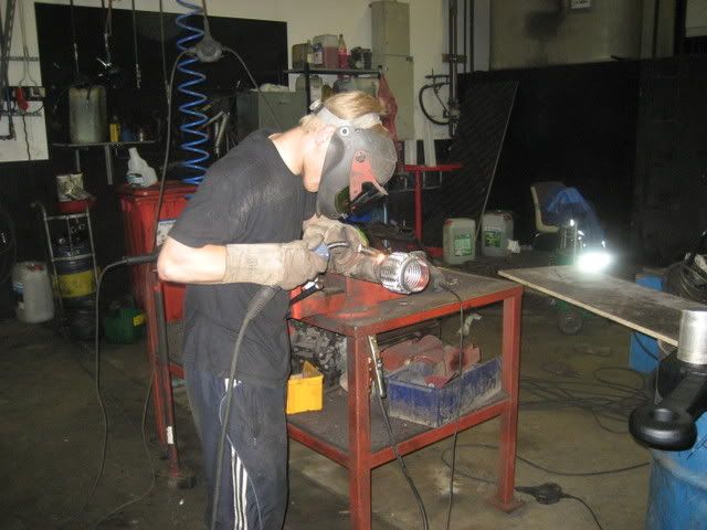

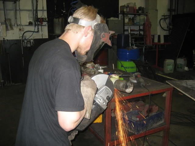

Pari vuotta vanha JT:n hormin liitokset olivat kunnolla jumissa, mutta lopulta putki saatiin irti. Joustopala päätettiin asentaa tuohon suoraan putkeen. Putkesta katkaistiin joustopalan mittainen pala pois.
Ja sitten joustopala kiinni katkaistuun putkeen.

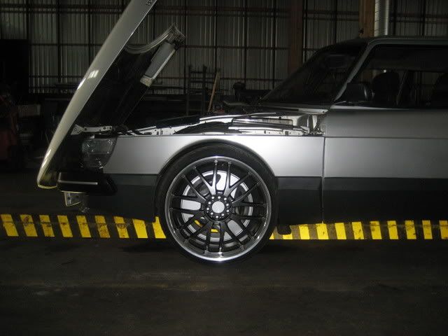

Välillä testattiin miten 20" vanteet sopisivat Aeroon :D

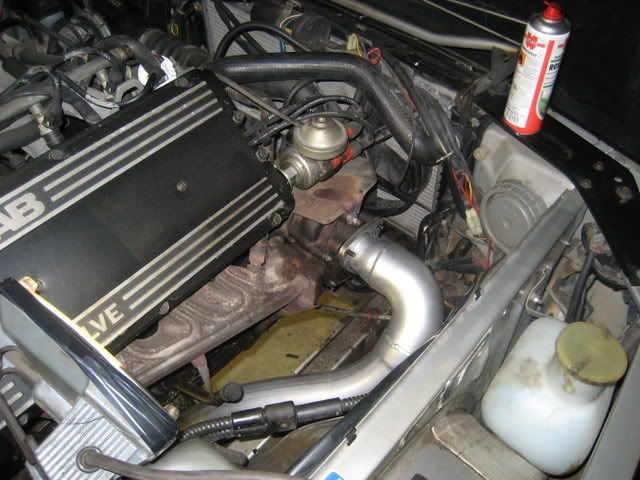

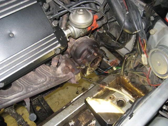

Sitten päästiinkin jo sovittamaan downpipeä.
Sitten homma alkoikin vastustamaan oikein kunnolla. JT:n suora putki, johon joustopala lisättiin ei suostunut menemään paikalleen millään... Putki roikkuu nyt alhaalla ja vuotaa kuin seula... :evil:

No niin PCS:n Pete näksäytti putken paikalleen... Parasta tuohon olisi vielä tehdä jonkinlainen kannatin putken alkupäähän, kun se alkuperäinen vaihdelaatikon kannake ei oikein sovi tuohon 3 tuuman ränniin... Sellainenkin ongelma vielä on, että tuo turbon ja putken laipan välinen liitos vuotaa etureunasta, eli kohti syyläriä pukkaa kuumaa pakokaasua. Voisikohan siihen väliin virittää jonkinlaista tiivistettä, vai millä sen saa pitämään..? Sen verran tuli kuitenkin kokeiltua kulkupuoltakin, että turbiini tuntuu heräävän hieman aikaisemmin ja herkemmin kuin ryssämutkalla...
Viestit: 6719
Sain downpipen liitoksen vuodon selvästi pienemmäksi, kun löysäsin sen ja siirsin putken päätä hieman taaksepäin. Vieläkin kyllä aavistuksen vuotaa...

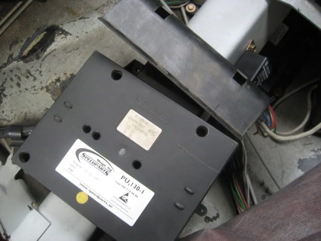

Kokeilin myös Speedpartsin APC-viripurkkia ja kyllähän tuo tuntuu nyt hyökkäävän aika kivasti...

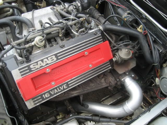

Asensin myös DI-kasetin paikalleen :D

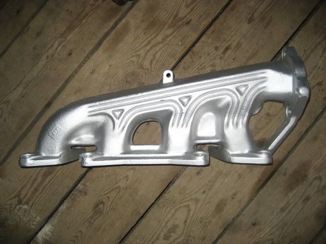

En löytänyt VTEC-tarroja mistään, joten fiksasin pakosarjan. Saas nähdä miten pitkään Termal-kiuasmaali pysyy tuossa...

Hyvän näköinen. Toivottavasti maali pysyy.
Millä putsasit pinnan? Hiekkapuhaltamallako?

carimat kirjoitti: Plug&Play Viripurkki...DI kasetti og:hen...mitä mitä ihmettä 8O 8O 8O
Kerros lisää 8O
Alkaa näes mopo keuliin jo täällä 8O
Onkos tuo se twin spark sitten kun näyttäisi jakajakin olevan vielä paikallaan (ja kumma kyllä tulpan johdotkin näyttäisivät menevän kasetin alle...). Paljos jouduit leikkelemään di-kassusta pois että sait tulpat mahtumaan? Plug&Play viripurkki näyttäisi olevan normi APC-boksi Spedepartsin Steg 1-asentoon vääntelemillä potikoilla.

Tuon "DI"kasetin kansi ihmetytti saab-tekstineen, onko ihan jotain protoja vai mikä? :)
Viestit: 6719
JuHem kirjoitti:Hyvän näköinen. Toivottavasti maali pysyy.
Ihan porakoneella pyöritettävällä pienellä messinkiharjalla pyyhkäisin vanhat maalit ja ruosteet pois pinnasta ja pesin jarrukliinerillä ennen maalausta. Tuota maalia pitää laittaa tosi ohuelti ja se kuivaa lopullisesti vasta kun sitä lämmitetään tunti +230 asteessa.
Tri-Lo kirjoitti:Tuon "DI"kasetin kansi ihmetytti saab-tekstineen, onko ihan jotain protoja vai mikä? :)
Se on ilmeisesti jostain vanhasta tonnarista...
