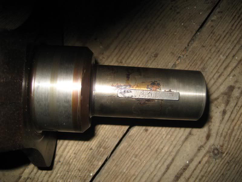

Aksu900 kirjoitti:
Eski kirjoitti:Jep, se matalampi on 8v ja korkeampi 16v ratas.
Kuten Passi tuossa jo hienovaraisesti vihjaili niin niitä 16v alarattaitakin on korkeaa ja matalaa, sait vain käsiisi juuri sen väärän!

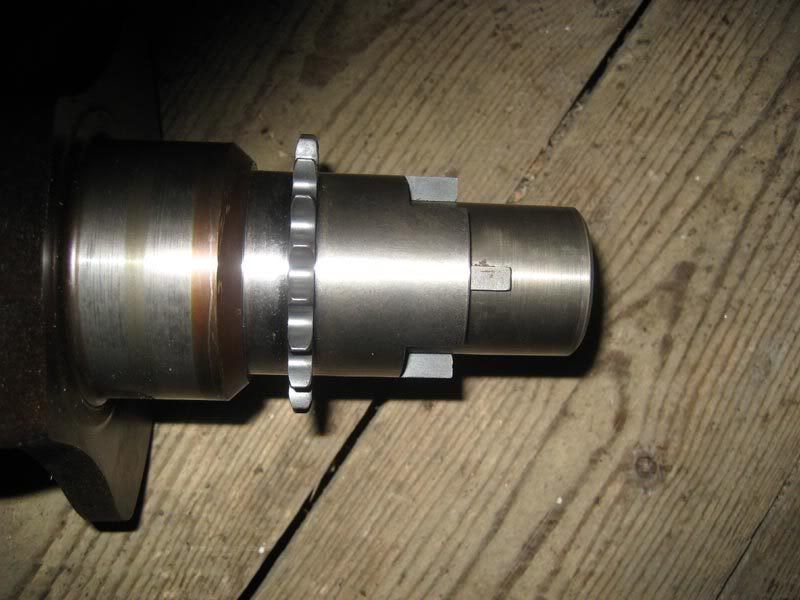

Jep, kävin hakemassa kaverilta tonnarin (1986) kampuran, johon 16v alaratas istuu näin:
Ainoa ero tuossa kampurassa siihen T8:n veiviin on, että tuo kiila on hieman eri paikassa, muuten on ihan saman mittainen. Onkohan hihnapyörissä jotain eroja 8V/16V?

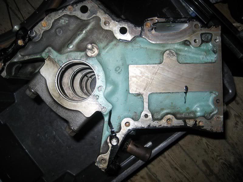

Passi kirjoitti: Kaikissa H1 lohkoissa ei ole 16V hihnankiristimen kiinnitykselle koneistusta eikä turbon öljyputkille reikiä.
Miltäs tuo hihnankiristimen koneistus näyttää ja mistä löytyy? T8:n blokissa lienee nuo turbon öljyputken reijät kuitenkin on... Pitäisiköhän sittenkin remontoida se Aeron oma kone ja unohtaa tämä palapeli...

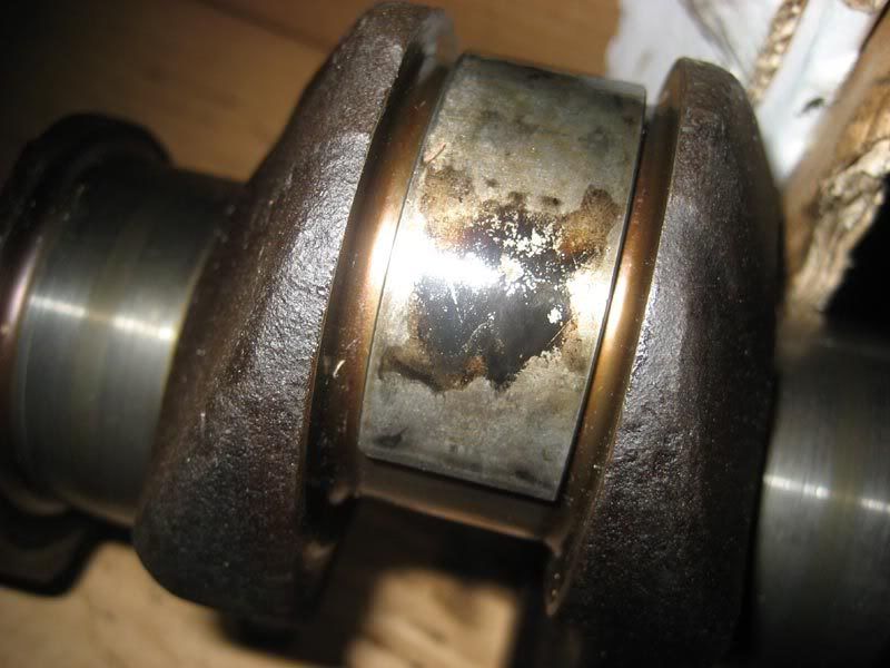

Aksu900 kirjoitti: Kiertokanget pitää sitten olla samaa paria kampiakselin kanssa, siis ei sekoiteta H1 ja H2. Tosin H2 kanget ei edes sovi H1 kampuraan. Laakerikaulan leveydessä on ero.
Minullahan on kanget T8:sta ja kyllä ne näyttivät siihen M86-tonnarin kampuraan sopivan... Tuolta näyttää veivin laakeri kampuran kaulalla:
Oikeanpuoleisen laahaimen yläkiinnitysruuvin kiinnityskohta.

Passi kirjoitti: Oikeanpuoleisen laahaimen yläkiinnitysruuvin kiinnityskohta.
Näkyykös sitä tuosta kuvasta:

Eski kirjoitti:
Joo noinpäin ne kyllä sopii mutta sivuttaisvälys jää kovaksi. Vähän kiistanalainen asia paljonko siittä on haittaa mutta saattaa pahimmillaan aiheuttaa kalkutusta, öljynpaineen laskemista jne.

Eski,
Kuvassa näkkyy toi oikean laahaimen yläkiinnityspultti. Ei taida olla sulla tota tai sitten kuvassasi se on täynnä kakkaa.
