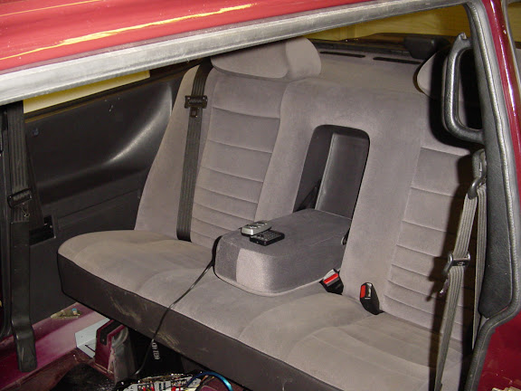

Tänään iltapäivän ja illan aikana saatiin ämyrit ym. asennettua loppuun asti.
Kaikki rupesi pelittämään heti, ja hyvältä kuulostaa vielä ilman sisustaakin (takapenkki tosin kokonaisuudessaan paikallaan). Takapenkin istuinosakin piti laittaa paikalleen, että pääsee fiilistelemään ja kuuntelemaan musiikkia
Vahvistin pitää vielä laittaa kiinni kunnolla ja vetää johtoja nippuun, niin alkaa se operaatio olla valmis.
Takapenkki paikallaan ja humppa soi, llloistavaa!
Takapenkkikin on ihan siisti, vähän kaipaa puunausta vielä, mutta pikku juttuja sellaiset.
