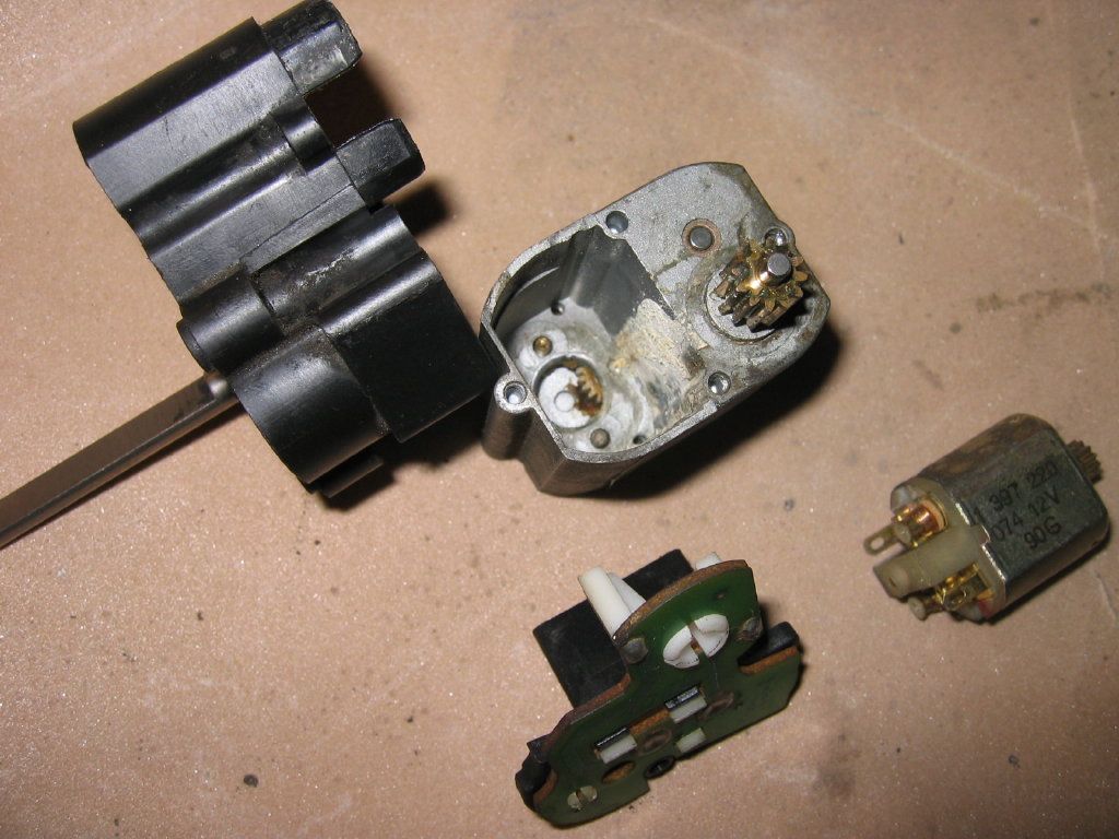

Ruuvimeisselin kärki osoittaa kuvassa kohti sisäkiertoläpän moottoria.dj_pirtu kirjoitti:mistä jatkan purkamista seuraavaksi, tilanne tämä
Moottori on kiinni rungossa pikkuisilla ruuveilla. Jos meinasit vaan jättää toimimattomaksi, irrota johtoliitin ja paina läppä kädellä alas kohti matkustamoa. Joko raitisilmasuodatinkotelon kautta tai sitten sivusta kurkkimalla tuon kumilärpäkkeen alta.
EDIT: tuonnäköinen on se moottori, ehkä tuosta hahmottaa kiinnitysruuvin korvakkeen, toisella puolella samanlainen korvake:
EDIT: linkin korjausta
Viimeksi muokannut jus, Ke Tammi 01, 2014 12:02. Yhteensä muokattu 1 kertaa.

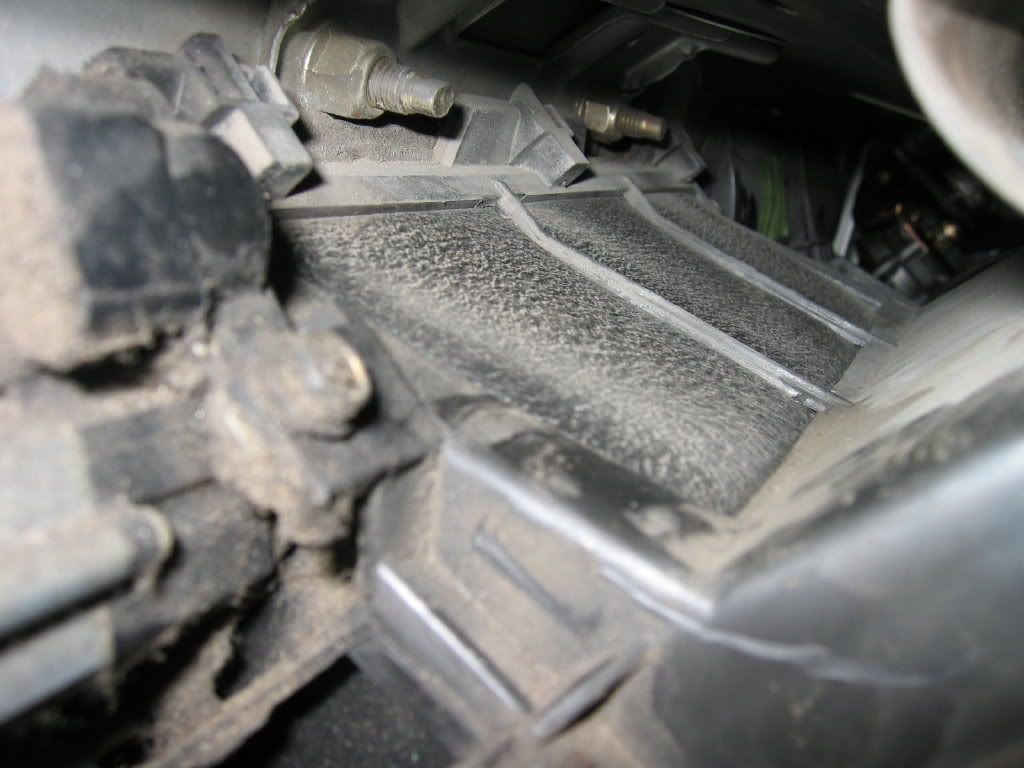

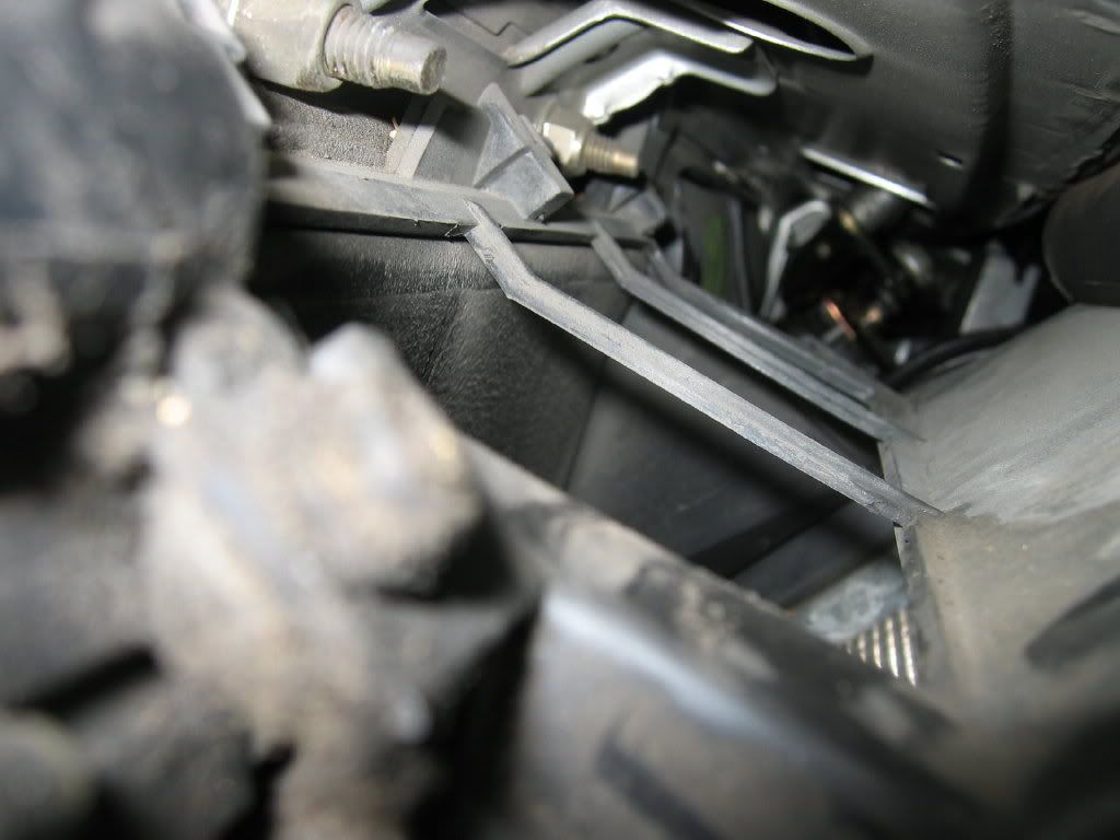

Sisäilman kierrätyksen läppä on sadesuojakumin alla piilossa nuolen osoittamassa kohdassa:
Sisäilman kierrätys päällä, läppä ylhäällä:
Normaalitila, sisäilman kierrätys pois päältä, läppä rintapeltiä vasten:
Ei sieltä muuta tarvitse purkaa kuin johtoliitin irti. Välistä pystyy kyllä painamaan läpän alas. Moottorin vaihteisto vähän jarruttaa kääntymistä ja moottori pyörii mukana, mutta rauhallisesti painamalla pitäisi mennä. Eli kopelointi riittää, ei tarvitse purkaa enempää.
Tuo edellisen viestini kuvassa oleva moottori muuten tuli ihan toimivaksi hapettumat putsaamalla.
EDIT: Lisätty ylimmäinen kuva läpän paikallistamiseksi.

Eiku äh! Toi on se läppä! Joo etin sitä aivan väärästä paikasta...

Kahdella ruuvilla se muistaakseni oli minun -91:ssä, josta tuo kuva on. Moottorihan on sama kaikissa tontuissa.Joni.Komulainen kirjoitti:Siis monella ruuvilla toi on kiinni?
Irrotin siis ne ruuvit jotka kiinnittävät moottorin höyrystinkotelon kyljessä olevaan peltikiinnikkeeseen. En tiedä olisiko mahdollista irrottaa se moottori peltikiinnikkeineen, pari niitä isompaa ruuvia näkyy päällepäin, mutta EPC:n kuvassa yksi näyttäisi olevan kanta ikävästi höyrystinkotelon sisäpuolella päin?
