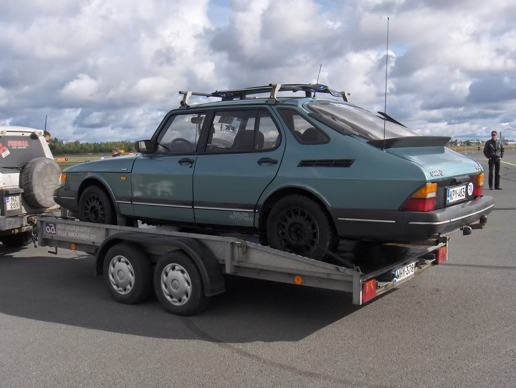

Jees, eli nyt on auto takasin trailerilla, kotia kohti meinasin kohtapuoleen lähteä tai sitten käydään kääntymässä tuolla Divassa kun sielä on noi jatkobileet..
Sitten SELITYKSIÄ :?

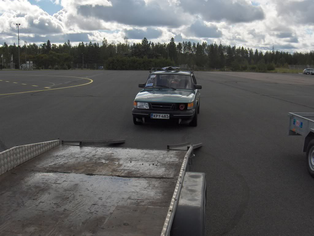

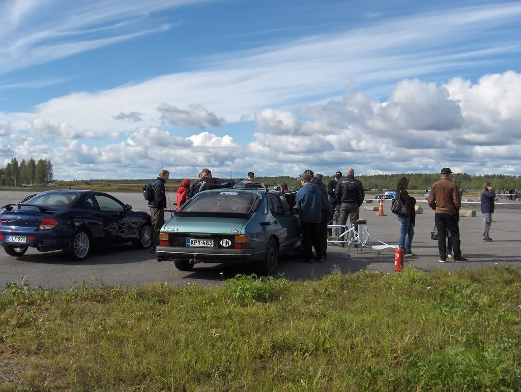

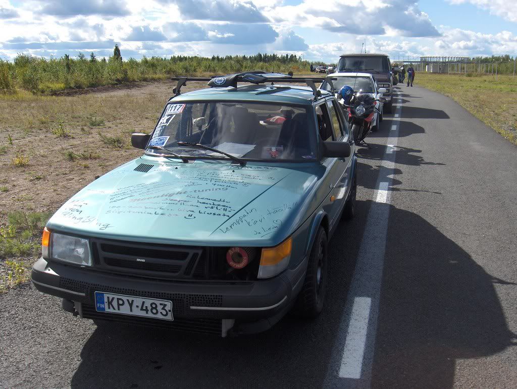

Eli käytiin pari vetoa kokeilemassa, koitin vielä viimeyönä että noi bensapumput toimii, ja pyöritin niitä tyhjänäkin kunnes oli varma ettei ne lämpeä tai oireile.. muttamuttamutta.. Eli odoteltiin lineupissa pieni pelko puserossa että mahtaako toimia.. 95:ta tankissa eli tulee pätkimään varmasti otin bensanpainetta pikkusen ylemmäs kompensoimaan. mittari näyttää edelleen sitä kahta kokoajan.. Lähettäjä naureskeli että älä oljyä koko rataa. Naureskeltiin että kyllä tää tähän hajoaa vielä, sitten yski parikertaa..ja sammu siihen viivalle. No lykättiin se pois edestä että muut saa ajaa, menion pumpuille ja toinen on ihan tulikuuma ja kumpikaan ei pyöri.. Aikani tutkin niin sulake palanut ja toinen pumppu jumissa. Otin paluuletkun auki ja ei tule soppaa, se saatanan paineensäädin oli vetänyt sen puolenkierroksen kun kiristin ansiosta paluun kokonaan kiinni ja pumput siis painoi sen minkä pystyivät..
Sain vedon vedettyä, yski alkuun ja sitten vitosella rajoittajaan.. Ei järkeä kun hakkaa rajoittajaan tosi pitkän matkan.. Ajat ja nopeus ihan naurettavia :(
Toinen meni sitten siinä näytteilleasettajien ilmaisrundissa, suti kolmosen tappiin ja veti nelosen ja vitosen jotenkin.. Vajailla paineilla ja putki kiinni. Että ei oikein saanut käsitystä että mikä on poskellaan, ensin meinasin että koitan Shellin Vpoweria, se on yleensä auttanut pätkimisiin.

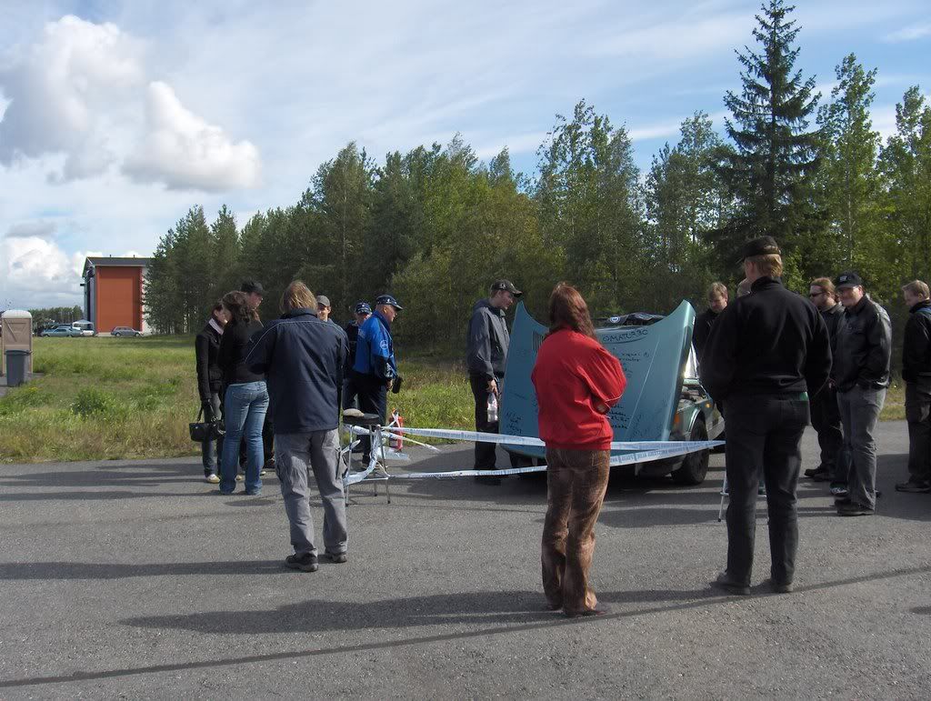

Tollanen ständi 8) Poliisinauhat on peräisin kaverin projektista samoin kuin pari polttimoa, eihän niitä siellä metsässä mihinkään tarvii :lol:

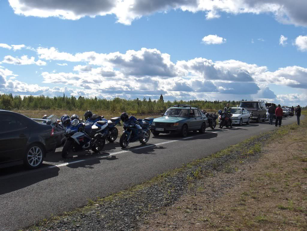

Tossa jonotetaan siihen surullisen kuuluisaan lähtöön johon toi sitten sammu..
